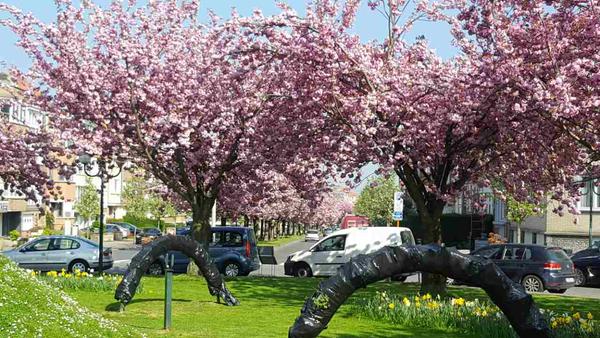

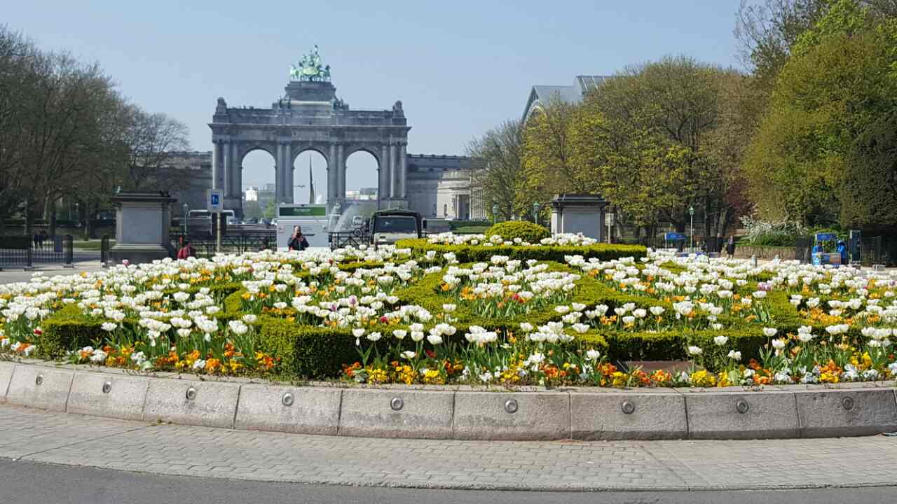

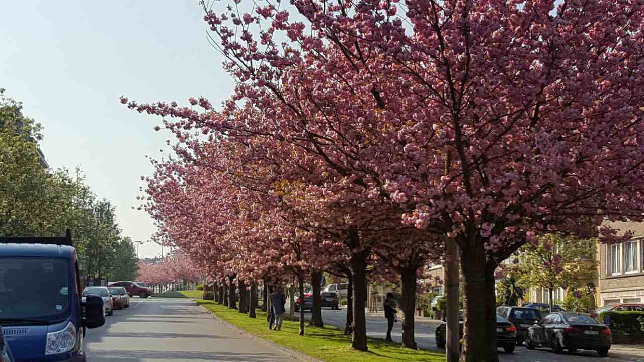

@duzu no a o to ide - mestá sú preriate kvôli nedostatku stromov. Sa pozri na tento developerský projekt, poty ma obliali: https://www.aktuality.sk/diskusia/510... čo myslíš, ako asi v tom skleneno betonovo železnom meste bude? Stromov tam vidím minimum a samé zakrsnuté. Pre mňa des. Žiaden park, len budovy budovy budovy až sa už v BA nedá existovať. Odporúčam výlet do Bruselu - čo mestská štvrť, to veľký park, s jazerami, jazierkami, fontánami a obrovskými stromami. Parky kde sa len pozrieš a aj v uliciach stromové aleje, aspoň na tých hlavných.
@duzu tu nemajú problém so stromami a lístim.....a je to cítiť v lete. Brusel

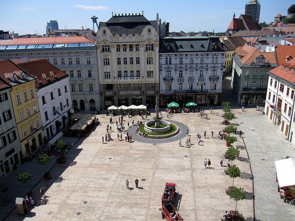

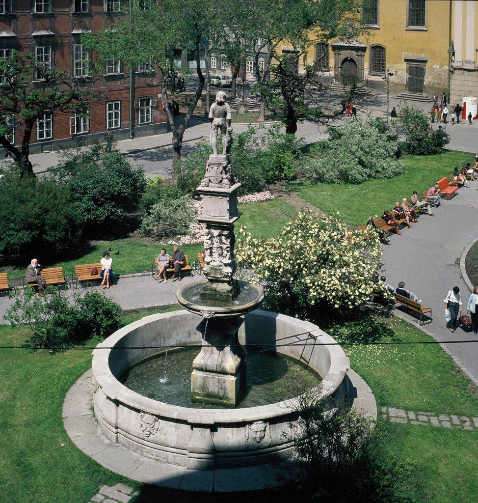

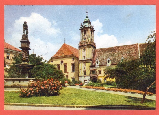

@duzu príklad za všetky, pokiaľ ide o systematickú devastáciu Bratislavy: To isté námestie - kedysi, tak ako si ho pamätám z detstva a mladosti, chodili sme sa tam po škole hrávať. A dnes, len s iným názvom a rozdiel je markantný. Dnes tam deti hrať sa nepošlem v záujme ich vlastného zdravia.
