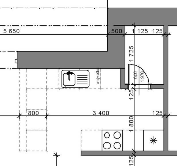

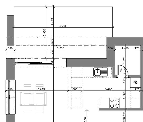

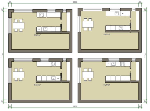

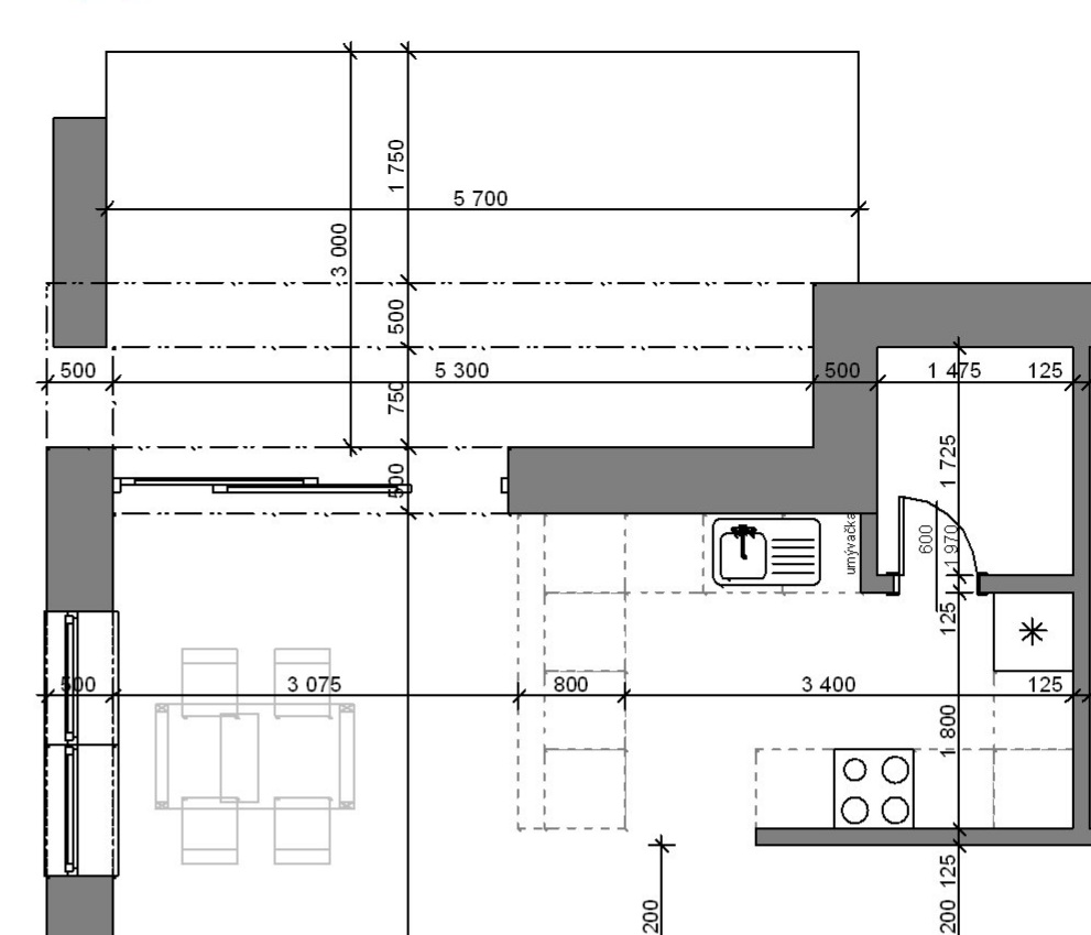

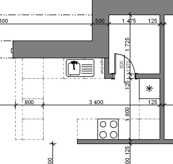

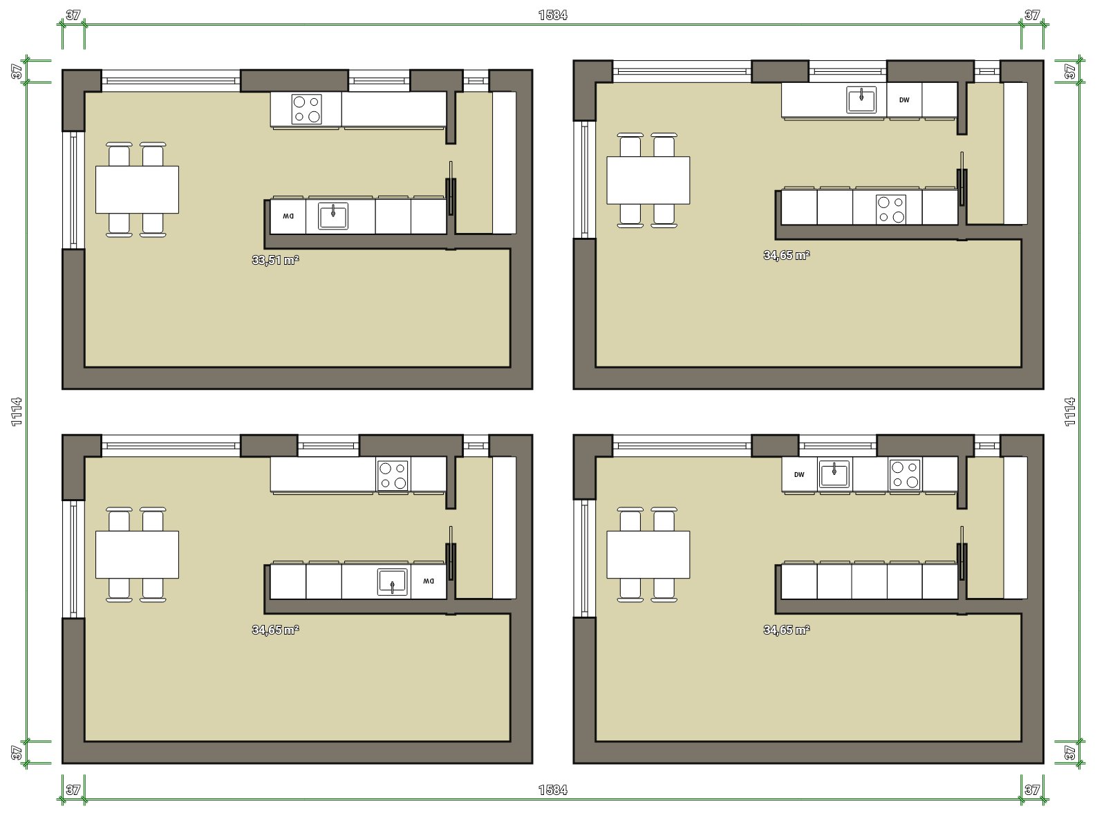

Ahojte, Prosim o radu ako by ste rozmiestnili kuchynsku linku/spotrebice v nie uplne standardnej kuchyni. Prikladam 2 foto ake su moznosti. Ak niekto najde lepsie riesenie, budem vdacny 😀
Ahoj, oba su fajn, v prvom nemusis mat roh, no v druhom mozes mat ruru vo vyske. Dala by som umyvacku vlavo od drezu, aj na spravanie bude blizsie, aj pri vareni dalej. Chyba tam okno. Preco tam nie je okno?
@lenkito10 okno tam nie je, lebo je tam terasa...nebolo by lepsie prehodit unyvadlo s varnou doskou?
Z kuchyne bude tmavy kut, zrusila by som spajzu, dala okno a o tych par cm predlzila jedalen.
@marselino7 mne sa paci ten kde je vacsia spajza 😊 ale urcite by som dala nad drez a aj do spajzi okno 🙂
@marselino7 špajza celú kuchyňu rozbíja 😞 Zrušila by som ju a urobila kuchyňu do U s tým, že určite by som do nej zakomponovala aj okno a zrušila ten pult, čo zavadzia v prechode medzi kuchyňou a stolom a rovnako aj medzi kuchyňou a východom na terasu.
