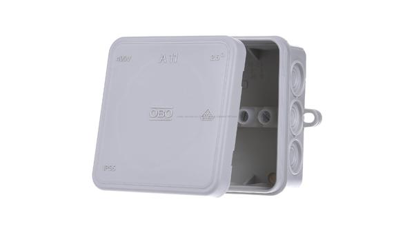

@technik007 mne tie odbocovavie krabice nepasuju, spati to dost interier. A vela zakaznikov, to tam nechce. Ale tak to je vsetko stara skola
@megdesign a spojíš tam 4 káble? V tej svorkovnici?
@patriky A hlavne je to super ak zatečú po maľovke a po pár rokoch môžeš špekulovať kde sú krabice..Ak ich ešte vidíš je to ok, ale aj "maltermacher" sa pričiní o dielo tým že Ti ju celkom začistí do malty a máš vymalované odnova... :-D :-D :-D Ja ich nedávam nikde..Nepočítam napr. pivnice povrchová montáž.. :-)
@catscan naco styri. Sak privod-odvod-odbocka. ;-) A tam je tusim az pre 6mm2....
@technik007 no to hej. Odbocovacie ani ja nedavam. Ale toto co sem davame s @catscan je nadomietkova. Tu by nemal ten omietkar zacapat :-D
@technik007 no to hej. Odbocovacie ani ja nedavam. Ale toto co sem davame s @catscan je nadomietkova. Tu by nemal ten omietkar zacapat :-D @technik007 ta vana to je zihacia. ;-) Ale dakedy sa aj olovka na ryby odlievali ;-)
@megdesign noo a sme doma, takze 3 zily 2,5ky tam nevopchas, tak sa dostavame k podstate veci, ze co spravis v takom pripade? Tiez stocis a cinujes?
@catscan tak si este raz zrataj 2.5mm2 a 6mm2... rataj prosim prierez, cize mm2 ;-)
@catscan @megdesign no presne ja nedavam odbocovacie. Presne ako ty ze len v garaxi pivnica sklad atd. Keby mi tam dal niekto taku aku krabicu davate vy tak ho skopem. A ja by dom nervy nemal sa stym hrat tocit to a cinovata fukat. Trcia vodive, zacvaknem, zoberem odizolovacie kliests nastavim dlzku, popcham do waga upracem do krabice zapojim vyp a je to. Neni nic jednoduchcsie :)) a ako pises niektori tie krabice zahadzu aby to nebolo vidiet a potom ked sa jieco stane to hladaj. Rozbijes steny a je to cele zle. Hentak pod vyp a je to aj po ruke

@madyyyyy v podstate mas pravdu, ale zvycajne na 6 vyp puzivam 5C(J), nawagujem sa trochu, ale som tam zvyknuty. Mozem si tie droty rozlozit, ze odvod do dalsej nemusi ist z jednej krabice ale moze ist aj z druhej zasa tam bude mansie klbo ;)
@patriky Ved ja nic v zlom...hovorim ze to je len tvoj zvyk...kazdy ma iny system prace... ;-)
@madyyyyy napr predsien, vstupne dvere potom dvere do chodby. Vypinace pri vstupe 6/2 a pri chodbe 6. A teraz do 6 pridem 3J odidem 5J do 6/2. Z tej 6/2 idem na svetlo von a zo 6 na svetlo do predsiene keby som pouzil 3A tak v 6 mam 3 droty a v 6/2 vela. A takto je to rozdelene a lepsie sa robi neni tak?:))
@madyyyyy jak ze nevies? Ty potom neoznacujes? Ja hej. Keby si poriadne cital cele vlakno, by si to zbadal. Hreben nepouzivam z dovodu rozmiestnenia a setreniu velkosti rozvadzaca. Privody faz na vyzbroj nemusia byt farebne odlisene. Ukaz teda svoju pracu, ze ako to ma byt. Nech sa poducime. ;-)
@megdesign No pouc ma s tym prierezom, ako natlacis 3zily s prierezom 2,5mm2 do svorky 6mm2 ;-) @patriky tie krabice pouzijes na X inych miestach, napriklad vo vyrobnych halach, skladoch a pod., nie v RD, rozbocovacie nedavam
@catscan Uplne normalne ;-) Otvor si doma rozvadzac, kukni napr. na nulovy mostik a vyskusaj do prazdnej zdierky strcit tri odizolovane 2,5mm2 kable :-)
