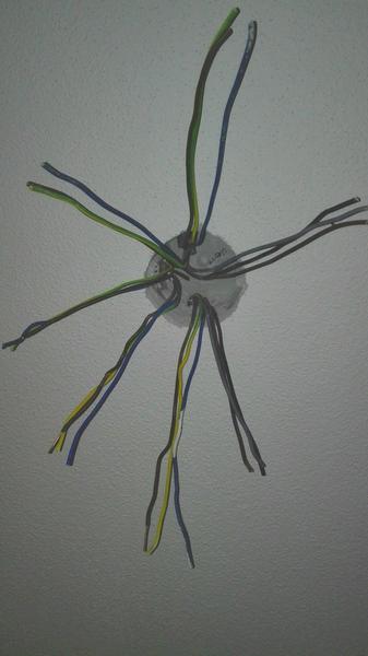

@catscan No ako kedy.... Teraz posledny dom sa stacali, cinovali a na to zmrstovacka. ;-) A pri hrebeni sa moc neda menit pozicia vyzbroje, cize by som hrebenom tazko dal ten rozvadzac vyssie v takom usporiadani.

@megdesign no tak to by som sa pozrel, ako by si sa tym stacanim a cinovanim vyhral napriklad pri 5B 8-)
@catscan Vsetko sa da. Dokonca taky stacany spoj zaberie o hodne menej placu v krabici, ako 5-nasobne wago ;-)
Ono stacany spoj je najlepsi spoj, ale ked robim dom tak wago a na vypinace pouzivam kpr 68. @catscan Ja na 5B pouzivam cyky 7x1,5:)) potom si mozem vybrat z ktoreho vyp pojdem na svetla:)) @sysell ono urcite kde su zasuvky umiestnene atd. Ja by som dal kuchyna+ kupelna aj svetlo v kupelni podla 701 musi byt na chranic a ostate veci na druhy
@patriky a preznačuješ čierny na modrý? :-|
