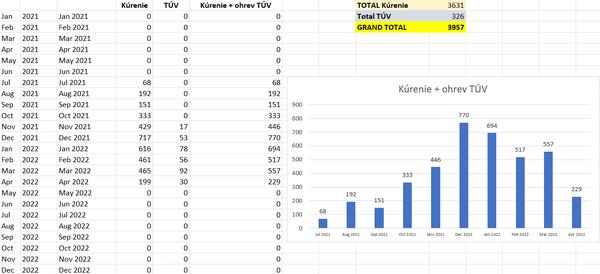

Pridám sa aj ja: - Daikin Altherma 3 - Bungalov, Dolné Kysuce, 110m2 podlahová plocha, 2 ľudia - 30 YTONG + 16 GREYWALL - strecha kombinácia YTONG klasik a YTONG ekonom | šikmá časť zateplená 18 PIR (+10cm vaty medzi akustickým SDK a stropom), rovná časť zateplená 40-50 strešným polystyrénom - v dennej "šikmej" časti priznaný vysoký strop s výškou 3.6m - 4.5m - prvá vykurovacia sezóna v dome, kúrenie v priemere nastavená na 23.5°C PS: Apríl 2022 je spotreba do dnešného dňa (15.4.2022)

@domix147 presne tak, ako píše @andrejito_zemanito Oproti "odporovému" elektrickému vykurovaniu (odporové fólie, elektrokotol, atď.) máš v závislosti od oblasti, kde je TČ, 3-4x nižšiu spotrebu. Samozrejme za cenu vyšších vstupných nákladov. Čiže na príklade mojej spotreby, ktorú som postol vyššie. Ak by sme uvažovali, že moje TČ pracuje na Kysuciach s *COP 3 tak by sme s odporovým elektrickým vykurovaním spálili miesto 4MWh až nejakých 12MWh. *COP je bezrozmerný parameter, ktorý udáva, koľkokrát viac tepla bolo dodaného do domu v porovnaní s tým, koľko elektriny sa odobralo z elektrickej siete.

@duzu dobre, čiže keď si zoberiem, že TČ s 230L zásobníkom na TÚV ma stálo s DPH 7650,- EUR. Povedzme, že by som kúpil nejaký elektrokotol + zásobník na TUV + veci okolo toho za 1650,- EUR. Tak by mi zostalo 6000,-EUR. Takže, za 6000€, ktoré by mi zostali, by som svoj dom zateplil o to lepšie tak, že by mal 3x menšie tepelné straty?? Pretože, aktuálne odkedy beží tepelko, tak spotrebovalo 4MWh a vyrobilo 13,1MWh, čiže beží s COP nejakých 3.1.

@lrdk pozerám na tú tabuľku, čo si včera pripol. Údaje v stĺpci "kúrenie" nie sú len za kúrenie, že? Neverím že v júli a auguste ste kúrili.

@zltalienka ale pozri za TUV má 0, asi tam ešte nebýval, naviac udávať spotrebu zvlášť za kúrenie je nezmysel, kúria všetke spotrebiče

@duzu vidím, vidím. Lrdk píše, že prvá zima v dome, dom má z ytongu, tieto čísla čo uvádza, je najskôr zvýšená spotreba kvôli sušeniu domu. Ďalšie zimy to bude lepšie, predpokladám.
@zltalienka nie je to chyba. Kúrilo sa kvôli rýchlejšiemu schnutiu mokrých procesov. Bývať sme začali koncom novembra. @duzu aj keby som ušetril komplet celú hodnotu toho TČ, za tie prachy NEEXISTUJE 3x znížiť tepelné straty objektu. A áno, sme SSD a nejako som neriešil prepočty, pretože sme prešli priamo z DD1 na DD6. NT máme 22 hodín do dňa so sadzbou 0,1201831€ podľa nového cenníka SSE: https://www.sse.sk/buxus/docs/dokumen...
@zltalienka Ak môzem, pridám informáciu. Kúrilo sa preto, lebo sa robili omietky a dom potreboval schnúť. tak isto podlaha potrebovala preschnúť
