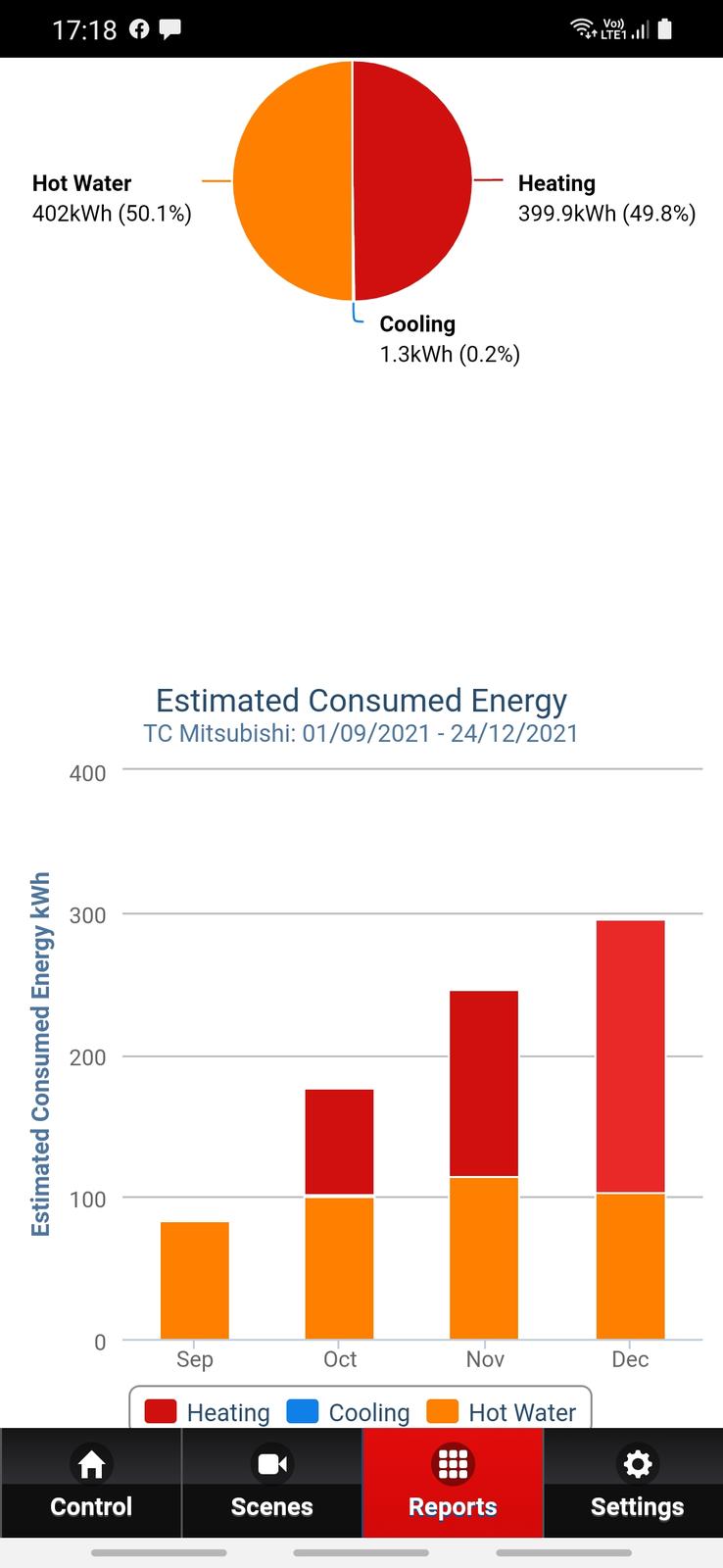

Moja spotreba. VPC 20cm, Sedy polystyren 30cm
bez plochy, lokality a vnútornej teploty je porovnávanie to porovnávanie ako hrušky a jabĺčkovice
Jednopodlažný dom, 117m2 úžitková plocha, okolie Nitra/Topolcany, Zatial bez rekuperacie, Bez krbu
