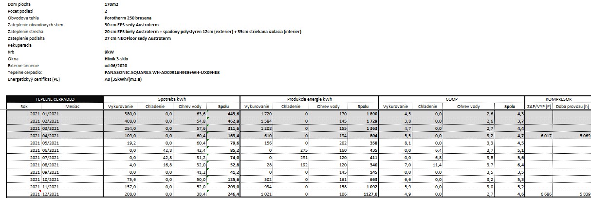

Akurat som robil priebeznu bilanciu spotreby elek.energie k 21.12.2021 a u mna to vyzera nasledovne. Zacali sme byvat 06/2019:

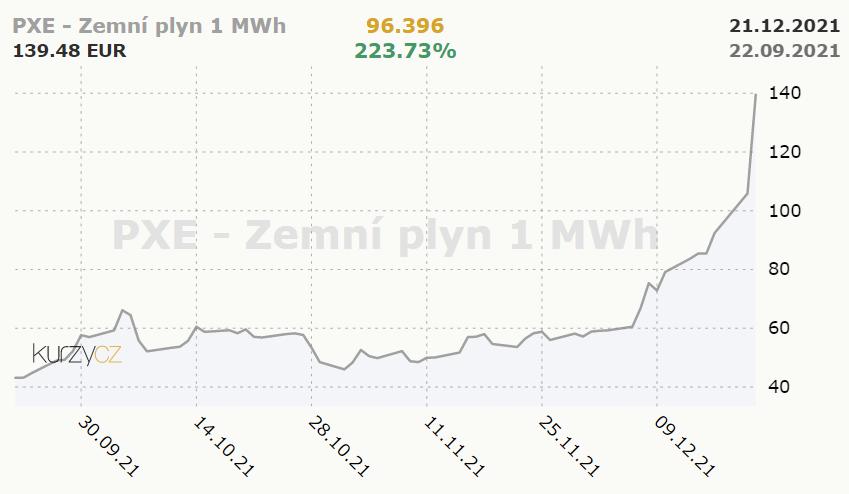

@asdfb a na trhu isiel hore nie o 25% ale o 223%!!! A to by si zateploval i v zime keby ku tomu doslo, lebo za dve zimy by to bolo splatene 🙂
@rkorba > Pozeral som novy cennik SPP na rok 2022. Tam isiel m3 o 25%. Neviem co tie ceny urobia s cenou na rok 2023. Pozeral som ceny aj elektriny a tam to o moc optimistickejsie nevyzera. SSE zdrazilo silovu elektrinu len o 30%.
@asdfb no neviem za co nakupia energiu prekupnici, ked burza je taka aku som postol 😮 Ocakavam krach nejedneho dodavatela!
