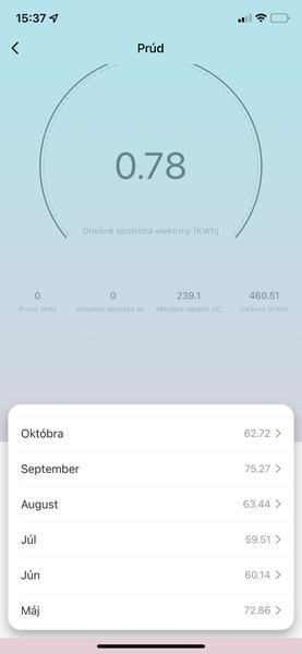

Bungalov, strop 40 cm vata, steny 20 cm polystyrén, podlaha tuším 15 cm. Okolie BA. 120m2 úžitková..
V lete v priemere tiež 5kwh ako denná spotreba. Od maja do októbra nám vyšla mesačná do tých max 160kwh. Teraz november uvidíme, ale zatiaľ mi v priemere vychádza na deň 7-8kwh
@tomas89374 nemám odmerane, ale umývačka ide minimálne 1x denne, skoro každý deň sa varí (indukcia) práčka sušička cca 3-5x týždenne. Robíme z domu čiže aj to ma vplyv, ale určite má najväčší vplyv bojler. Myslíš, že je to nereálne?

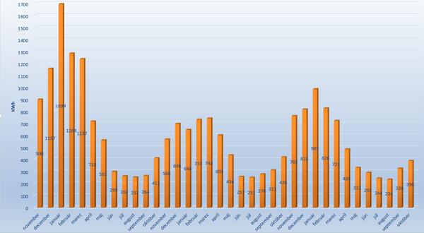

moju spotrebu v dome 100m2 bungalov prikladám po mesiacoch od nasťahovania
v lete je spotreba cca 250 kwh/mesiac v zime viac
ohrev TÚV je elektrickým bojlerom ten mam napojený na merak osobitne a toto berie od 100 - 130 kwh /mesiac
v zime kúrenie 3x klimatizácia Daikin 3,5+1,5+1,5 kw (dve vonkajšie 4+4kw) slúži na chladenie/kúrenie
sptrebiče varenie a všetko ostatné žerie mesačne od 150 - 200 kwh
v dome je zavedená len elektrika, vykurujem nonstop na 23-24°C

@dexter89 ak máte v lete spotrebu cca 250kwh za mesiac, z toho ohrev vody je dajme tomu 100kwh. Tak mne to vychádza ze na domácnosť ide 150kwh, čo je zhruba 5kwh na deň. Výborná nízka spotreba teda. S ohrevom vody je to niečo medzi 8-9kwh. Co je stále výrazne menej ako písali niektori ze 16kwh/den.
@tomas89374 len každý žije ináč ,iný počet ľudí , iné pasívne a aktívne zisky, niekto z domu i robí takže denne varenie, niekto sa chodí domov len vyspať
@tomas89374 jj v lete vychádza spotreba na ohrev TUV cca 100kwh v zime asi viac (kvôli asi nižšej vstupnej teploty studenej vody) tak ako spotrebičov je celkom dosť ale všetko sme kupovali viac menej úsporné , LED a pod... ale to je dnes už snáď samozrejmosť ani to neni drahé 🙂
ja som spravil chybu, že kúrenie sme dali káble do podlahy, čo spôsobilo tu vyššiu spotrebu prvý rok... + to nebolo moc komfortné
Dnes by som to už nedal, to bol asi najväčší omyl pri stavbe ... išiel by som určite do nejakého druhu TČ , asi vzduch-vzduch, a ohrev TUV solár to by som asi spravil inak
a kúrenie klimatizáciou ročne vychádza posledné 2 zimy cca 270€/rok na 23°C je zapnutá v podstate skoro 24/7 🙂
túto zimu som domontoval ešte 2 klímy , lebo trochu som musel v tých izbách najďalej od klímy v minulosti aj temperovať činnou elektrikou, čo dosť žralo... uvidím ako to bude túto zimu keď v podstate 100% kúrenia budú ťahať už len klímy... ale rátame že to bude po zvýšení energii tak do 300€/rok
