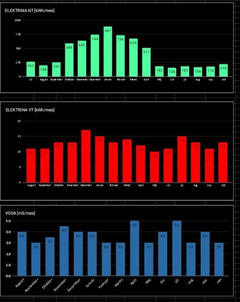

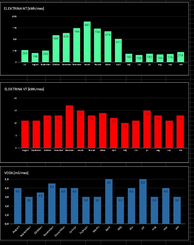

Pripojim sa Bungalov 108m2, 38cm mineralna nad hlavou, 16cm cca eps, 10cm podlaha. El. Kotol, klima, krbova v. a vsetko ide tak na striedacku podla toho ako a kolko sme doma. Lokalna rekuperacia 4ks. El bojler L/Z 40/45°C. Vybavenie iba elektrina vsetko. V lete v priemere tak 6kWh/den a v zime povedzme 28kWh/den v januari. A samozrejme 2 osoby aby som nezabudol. Tento rok sme prechodne obdobie nechali na klimu a krb hlavne cez vikendy tak nejake kilowatty sa usetria na zimu.
@matej2599 super obražtek
