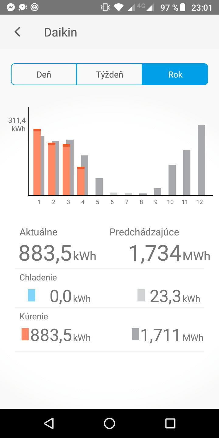

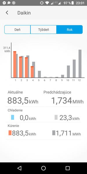

Tak prispejem ja k téme keď sa vykurovacia sezóna konci tak jak vyzerá spotreba mojej klimy za sezónu 😀 1,7 MWh za rok - takmer celá spotreba tvorí kúrenie chladenie nejakých 24kwh Od januára po dnešný deň 883 kwh na kúrení
@dexter89 Tyjo, to máš pjekné. Vieš dať aj spotrebu na ohrev TÚV?

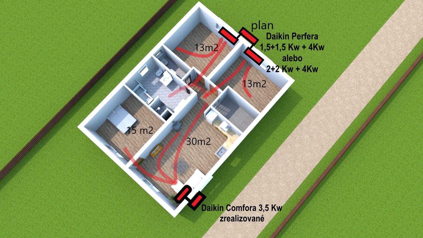

@toky1 jj ohrev TUV bojlerom mi ročne zožerie 1,2 Mwh mesačne to vychádza okolo 100 Kwh , čo mám odsledované ... Ale zas musím prirátať aj temperovanie dvoch izieb v tuhších mrazoch dec-jan-feb, zapínam v dvoch izbách aj podlahovku na 22°C takže ešte mesačne plus 200 Kwh na kúrenie (podlahovka v dvoch izbách zožerie mesačne toľko, čo klíma na vykur. 70m2 domu... Takže suma sumárum ku kúreniu musím objektívne prirátať okrem toho čo som dal aj v mesiacoch dec-jan-feb každý mesiac 200 -250 Kwh energie naviac... reálne tak napr. na vykur. celého domu v januári som minul cca 600 Kwh elektriny (na 22-23°°C nonstop) Do budúcna chcem ešte do dvoch izieb domontovať 2 klímy, jeden multisplit, aby sa teplo po dome šírilo z troch bodov, prúdenie bolo rovnomerné a mohol som úplne odstaviť podlahové el. kúrenie aj v tuhších mrazoch ... zároveň ale by mala klesnúť aj spotreba primárnej klímy, nakoľko nepôjde na plno ako teraz v tuhších mrazoch... +na ohrev TUV som rozmýšľal nejaký hybrid bojler s TČ, čo by aspoň 7-8 mesiacov v roku prirpravovalo TUV úspornejšie ... to nestojí nejak veľa ako si tuším aj ty písal, a dokáže to rel. dosť aj ušetriť...

@mischo1990 tak ja som mal prvu zimu, keď som kuril elektrikou podlahovkou len na kureni jak vravis asi 7000 Kwh ... 😄 a to som podotykam kuril ešte do krbu od novembra do apríla skoro každý tretí deň priemerne ! teraz posledne 2 roky mam na vyučtovani presne ti poviem... 6000 Kwh komplet, a tento rok som mal 6600 Kwh ... kus mi to vystúpalo, bo predné izby sú od klimy dosť ďaleko, tak tam musím v chladnejších dňoch pritápať podlahovkou, čo ja nechcem ! 😄 Preto som doobjednal 2 klímy, už sú na ceste 2x Perfera, úsporné, SCOP 5,1 ! t.j. malo by to vyrobiť z 1 kw elektriky 5 kw tepla... to zas bude úspora Zas posledné 2 zimy krb ani nepoužívam, v prech. obdobiach sa to bvôbec neoplatí, bo klíma nič skoro nezožerie, to su fakt v okt. nov. zopár centov na deň... a keď je tuhý mráz tak pritopím v krbe, ale to fakt posl. zimu spočítam na prstoch jednej ruky... Škoda, že tie elektricke káble z podlahy sa nedajú vytrhať a predať, abo aspoň do zberu dať! bože ja jaždého odhováram, kto si chce tu somarinu dať do domu, nech neblbne... Teraz to u mňa bude fungovať nejako tak: spotrebu a komfort budem monitorovať ako doposiaľ, uvidíme čo to spraví

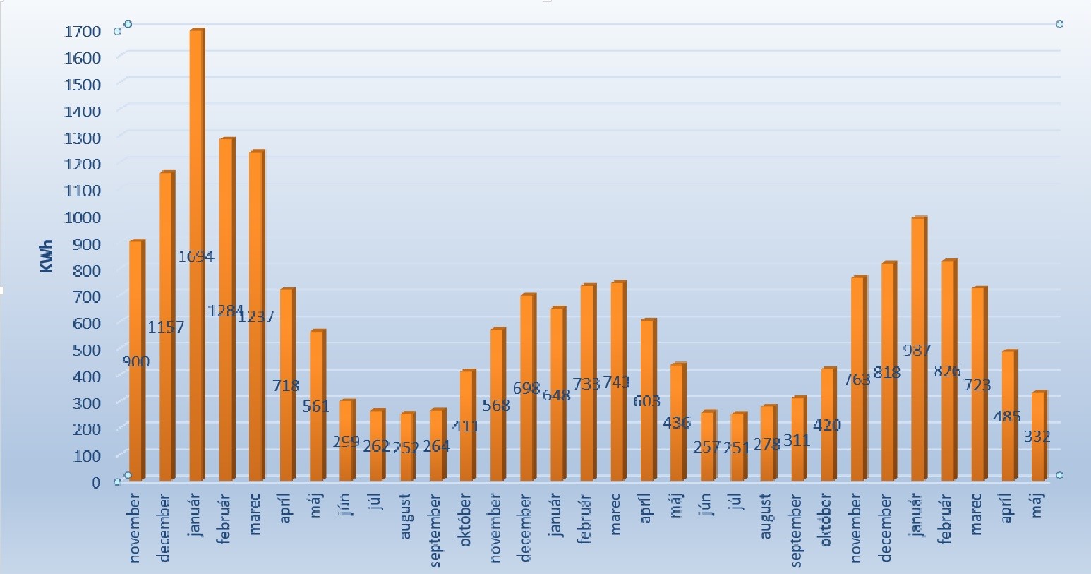

@tomas89374 áno so všetkým, pridám sem spotrebu v grafe, každý mesiac od nasťahovania (nov.2019) zapisujem spotrebu elektromera... a takto to vyzerá až do mája 2022 , možno moje zistenia niekomu pomôžu ušetriť... Je to spotreba elektriny komplet: - varenie (indukčna doska), spotrebiče (umývačka, sušička, atď... väčšinou energet. úsporne A++) žiarovky samozrejme LED v celom dome - ohrev vody :klasický bojler 1,8 Kw (ohrev vody na 40-45°C) tu vidím priestor na zlepšenie technológie a úsporu ... (plán do budúcna mám: TČ vzduch-voda na ohrev TUV, alebo solár) -kúrenie : ako vidieť na grafe prvú zimu obrovská spotreba v zimných mesiacoch, kvôli tomu, že sa kúrilo elektrickou podlahovkou, v nasl. roku zmena zdroja na TČ vzduch-vzduch Daikin 3,5-4Kw Comfora , vykurovanie nonstop nastavené na 23°C Spotreby v zúčt. období: apr2019-apr2020: 7391 Kwh ( !!! Ale nasťahovali sme sa až v novembri 2019, takže to je reálne spotreba len za 5 mesiacov! , za celý rok by to bolo isto nad 11 000Kwh) apr.2020-apr2021: 6064 Kwh (úspora dosiahnutá hl. zmenou vykurovania) apr.2021-apr2022: 6624 Kwh
