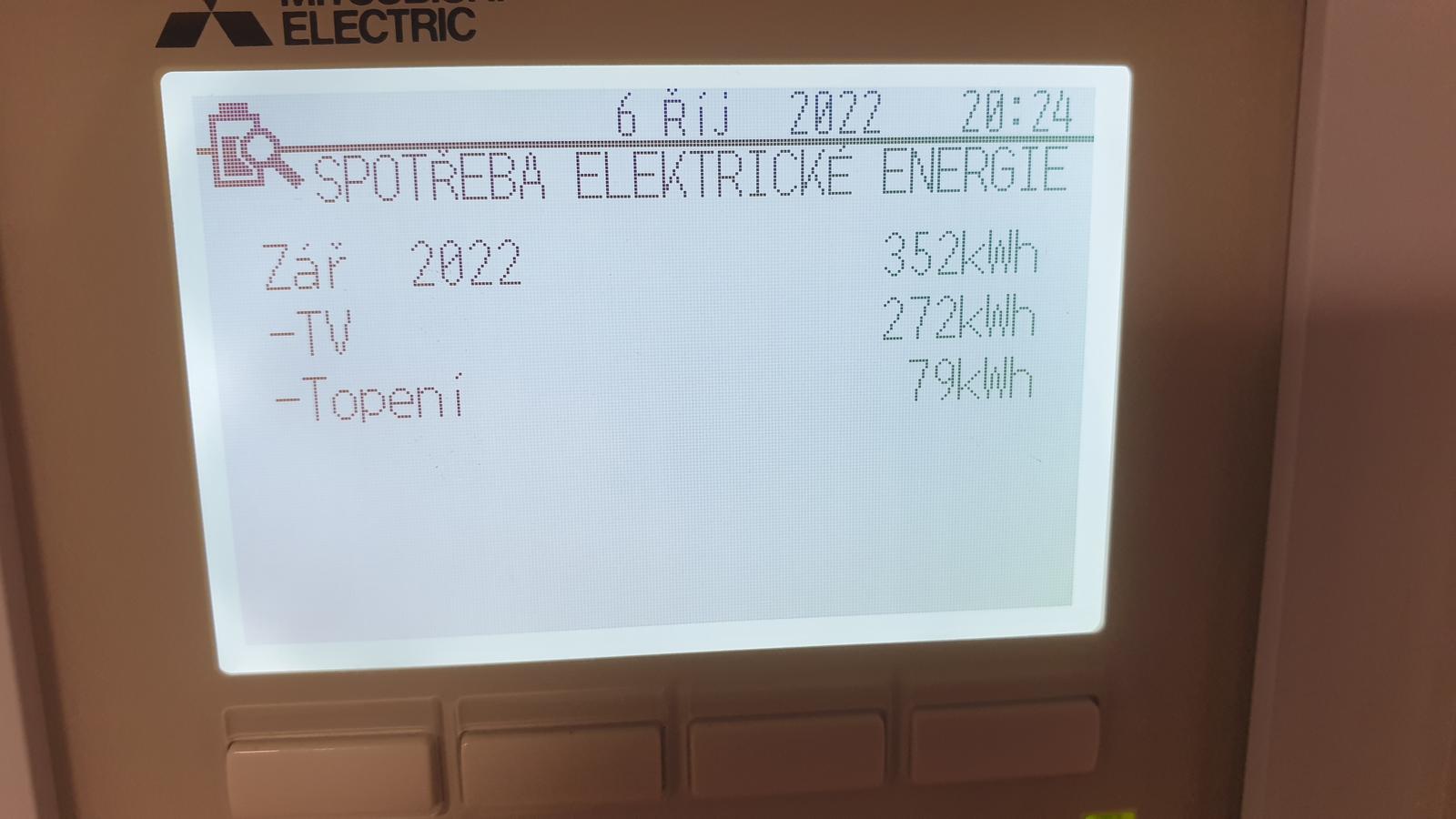

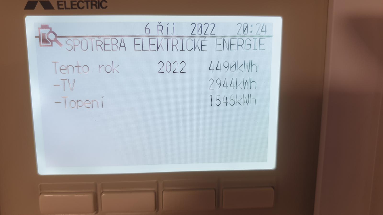

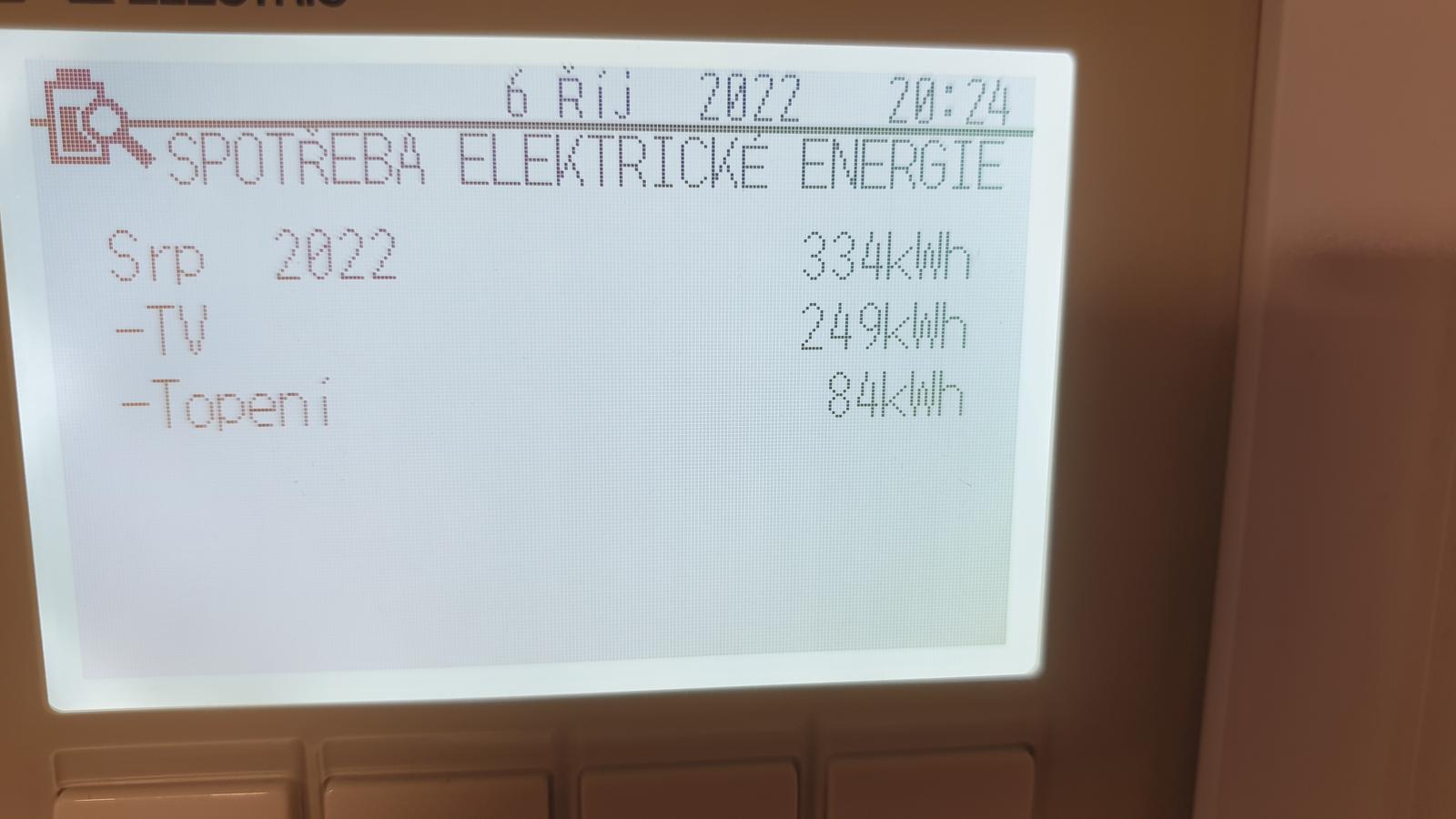

chcel by som sa spýtať či je normálne že TČ ecodan mitsubishi mi ukazuje spotrebu v letných mesiacoch. Termostat je na 17°C samozrejme že sa kúrenie nespustí. Za august 84kWh za september 79kWh . Samozrejme som kontaktoval servis povedali že to je v poriadku. Mate podobnú skúsenosť. ďakujem
@furtivo Tepla voda, nie?
@zefe nie ohrev vody je cca 280kWh mesačne
foto
foto 2
@furtivo 280 kWh na TUV mesacne s TC? 😮 To napustate 2x vanu kazdy den?
@zefe ani mne to hlava nebere vaňa max 2x za týždeň (deti) ja otužujem a manželka max 10minutova sprcha. Neviem prečo to toľko žere.
@furtivo Toto vyzera ako spotreba s el. spiralou na TUV...nie TC. Na aku teplotu ohrievas a kolko litrov ma bojler?
@zefe teplota bola 55°C stiahol som na 49°C zásobník tuším 200l
