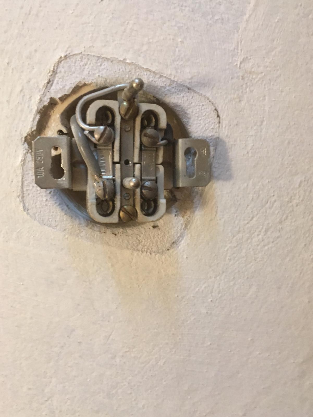

Čo som dnes našiel na chalupe v zásuvke. :-D A chladnička už 30 rokov bez námietok...

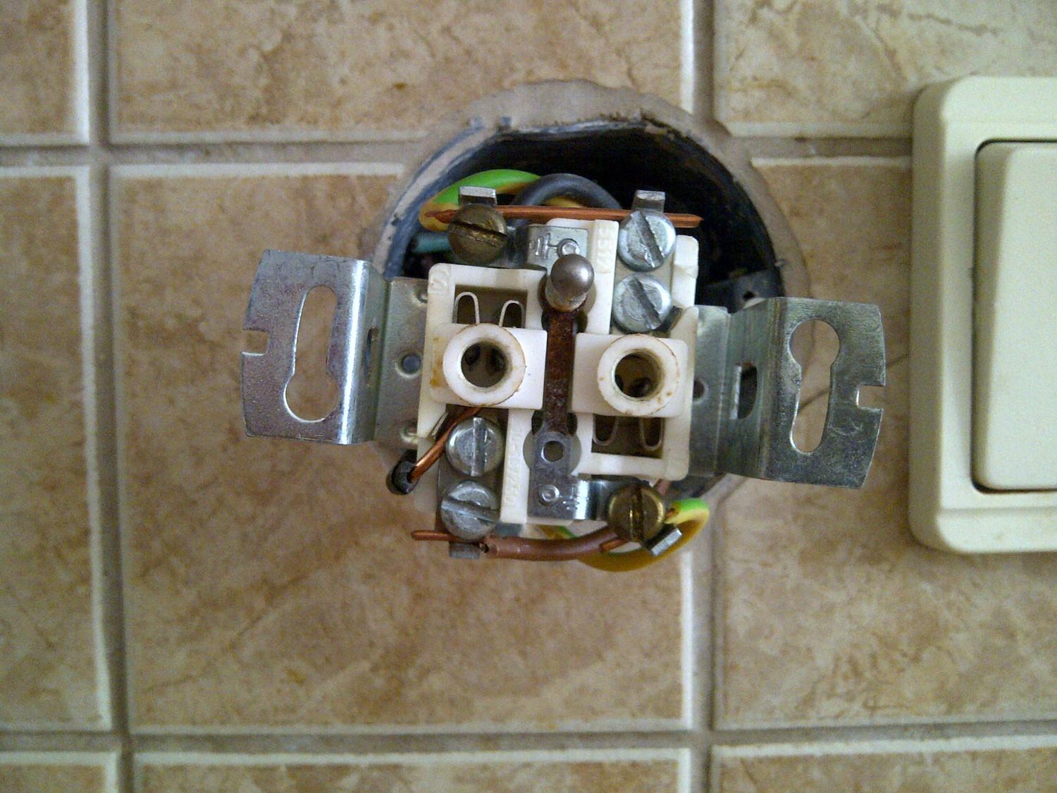

v lavo faza, v pravo nulak, kto to nevie ten je curak... :-D
Niekto si to zapojil ako prišlo. Správne sa to zapájalo tak, že PEN vodič išiel najskôr na kolík a potom bol prepojený na pravú zdierku. A vývod išiel zasa z kolíka do ďalšej zásuvky.
@merak Vývod PEN išiel z pravej dierky na kolík v ďalšej zásuvke.
@volt takto nejako som to myslel, takto nejako to malo byť zapojené, ale je mi jasné, že sa to zapájalo ako sa komu dalo, alebo ako komu prišlo
Dve zásuvky tak boli zapojené. Prerobím to, ale až keď sa dostanem k tretej, odkiaľ je prívod, ale tá je za naloženým kredencom. Takže až pri najbližšom maľovaní... :-)

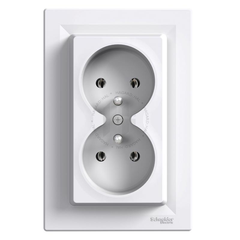

A co takato zasuvka. Ziadna polska. Je to Schneider Asfora. Na hornej zdierke je kolik dole ale faza je na lavo aj hore aj dole. Takze ked pripojim hore kabel tak bude L a N prehodene.
@hue je to urcene pre nas trh, alebo dovoz? Spotrebicu to vadit nebude, ale revizakovi moze 8-)

@rkorba Je to na nas trh, Predavaju aj v HagardHall. Len ma prekvapilo, ye ked daco napichnem kabel otocim hore nohami tak fazu budem mat na pravo od kolika :( Cakal som ye ked to je Schneider tak to bude prekrizene. Mal som predsa len zobrat tie pootocene zdierky.
