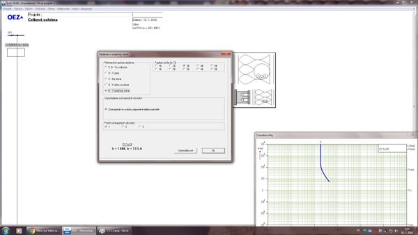

@patriky skvela tabulka, urcite si si vsimol ze som tu viackrat napisal ze netaham kabel ale vohic typu H07V-U, teraz si precitaj aj ty tych par stran co si mi poslal a na konci mas prakticke priklady, pozorne si precitaj hned prvy priklad. Je to presne to o com tu cely cas pisem. Mne je jasne ze kabel znesie menej, ale samotny vodic je zase ina vec. Takze ma podla tej tabulky vsetci odsudzujete zbytocne, a je to presne o tych vasich normach norma hovori..... a nic ine vas nezaujima. Taku istu tabulku mi poslal aj @megdesign a tiez si ju neprecital dokonca.dovtedy som bol na tom ze 1,5 odnesie iba 18A teraz to je uz 24. A co sa tyka vybavenia istica, to suhlasim, ale ak si podla tvojej tabulky preratas prudove zatazenie kratkodobe, teda na cas par milisekund za ktore zareaguje chranic tak to je tiez v povolenej tolerancii. A za dalsie hned na zaciatku sa pise o zoskupovani viacerych kablou, kde by mal byt odstup kablou 35 mm ja ked urobim drazku (30*40), tak do nej napcham 5 kablou, ale ked davam rurky tak musim urobit na kazdu rurku samostatnu drazku, tz. 5 rurok na sirku 10cm. Tak teraz by si mohol uznat ze drot H07V-U s priemerom 1,5mm je vhodny na zasuvkove obvody s istenim 16A, tahany v rurke pri standardnej izbovej teplote. Dakujem ti

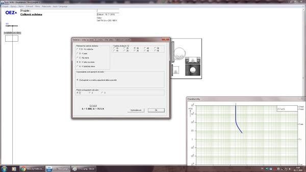

@elmas praveze vodic v trubke ma horsie vlastnosti ako kabel v stene. Nevyse vodic je drahsi ako kabel a ked sa k tomu zarata trubka tak ma kabel vyjde lacnejsie. Raz spominas vodic raz kabel. Cize v trubke vaxsie oteplenie, plus ubytky atd max 13A tym som skoncil. Ak ti raz vyhori chalupa a budu sa ta sudni znalci pytat preco 1,5 na 16A som zvedavy co povies a este ze to musis zaplatit tu skodu potom som zvedavy sak pred 30rokmi. Ano pred 30 rokmi bol al 2,5 na svetla ale len 6 A istic a na zasuvku 4AL a na 10 istic. Cize bolo to predimenzovane, a ked si pozres cyky predtym a teraz tak pred tym bol hrubi, vacsia izolacia. Vsetko zalezi ako ke to ulozene aka je vzfialenost a ked mi projektant napise ze svetla budu 3x1,5 resp 5x1,5 a zasuvky 3x2,5 resp 5x2,5 tak to tal spravim:)) ked nie a daco sa stane potom bide neskoro plakat. Pouzivaj ako to ty pises rozum:)) Dokonca ked je vacsia vzdialenost a je to izolovana stena tak dam na varnu dosku 5x4 a 16A istic. Lebi ma uplne ine vlastnosti ten kabel ako na vzduchu.
@elmas k tomu prikladu e ulozeny vo vzduchu a teplota okolia 15 stupnov cize 21,4A. Ale v byte dome mas aj 25 stupnov ulozeny v trubke a ked je to este izolacna stena tak neni sance aby to vyslo. Ti pisem daj si program sichr nasimuluj si to a uvidis nevyde ti impedancia a teda neni splnena podmienka bezpecneho odpojenia od zdroja. :)) Norma 4-41

@elmas ja uz neviem ako ti to mam napisat. Lebo v trubke je ich viac dotykaju sa a kazdy vodic dava nejake teplo je tam horsie chladenie a teda znesu menej. V stene su viac chladene, alebo na vzduchu popripade v zemi tak znesu viac. Vsetko je v tabulke http://www.autohificlub.cz/forumimage... http://katalog.murat.sk/kl/PR//CYKY.pdf Mas tam aj katalog vyrobcu a ten garantuje prudovu zatazitelnost vp vzduchu 18A a ked je v stene a este v rurke tak to 16A nebude. Aj ked pouzivas vodice a das tam 3 tak to je ako kabel, takze v podstate toniste akurat sa to predrazi
@elmas vo vzduchu napriklad zavesne, alebo kablove lavky. Izolacna stena je napriklad ytong. A potom polystyren alebo vata. No neni tam vzduch ked tam natrepes 3 alebo 5 vodicov kolko mas tam miesta?
@elmas sichr je lahky mas tam priklady a preco sa nemozes naucit nieco noe? Nasimulujes si elninstalaciu a presne vies ci je to dobre alevo zle ci su pouzite dobre istiace prvky popripade kable. Vyborne pre RT. A ano da sa tam nasimulovat aj ten vodic v trubke v zemi v stene atd. A pekne vidic ako klesa hodnota A poslem ti fotky?
