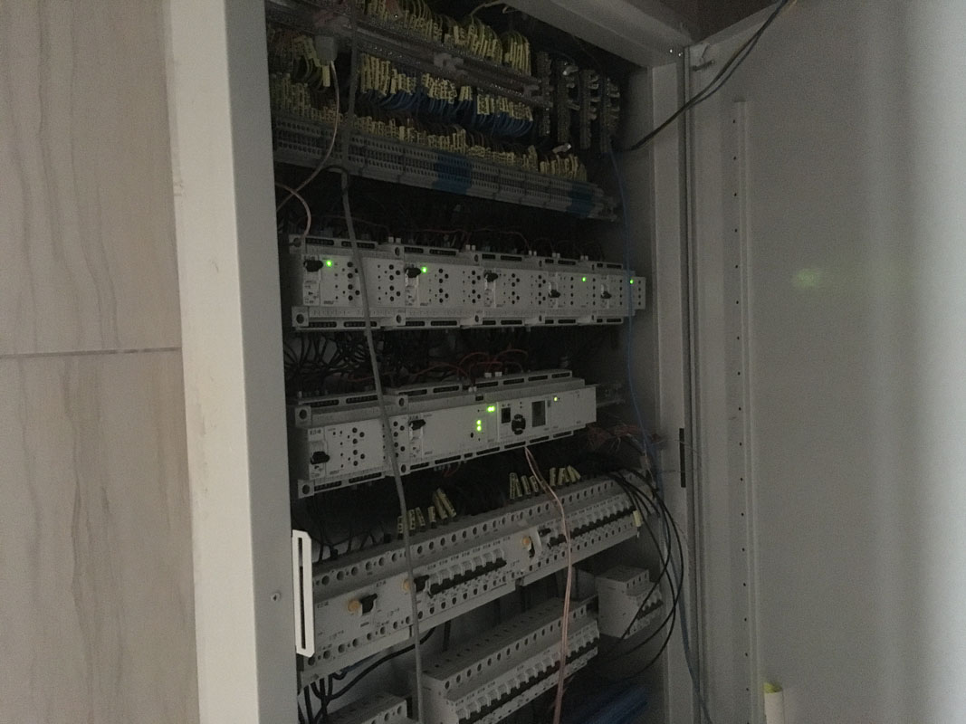

@megdesign zas ta hrozna foto, co som ti uz raz skritizoval :D :D :D Inac OK, suhlasim ;-)

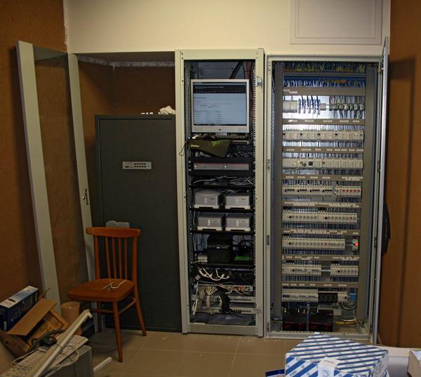

@megdesign Nechcem rýpať ale ten rozvádzač na tej fotke je strašný :) v tom sa nevyznáš ani ty nieto ešte niekto druhý ... Káble normálne označiť všetky žily, pekne vyformovať a zapojiť, keď tam niekto príde alebo to dáš na net tak nech to vyzera :)
@catscan tak inak sa robia formy kablove, ked to mas na stole, ako ked to kablujes na stene :-) Ale ok, uznavam, nieje to to prave orechove... :-D @pierre83 kable boli nasledne oznacene, a aj to len N a PE.... fazy hadam nemusim, ked je su na stite nalepky.... :-p Ale uznavam, ze tento vyzera daco lepsie...
@pierre83 a inak, to by som sa aj ja vedel vyhrat s kablikami, keby mam taky rozvadzac a kablove zlaby, kde to pekne schovam. :-D Ale inak pekna praca... ;-)
@pierre83 no a tu uz je to bez zlabov a "dozuvane", tak ako pri tom mojom podruzaku :-D Ale kvitujem radove svorkovnice... ;-)
