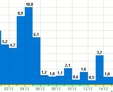

Ja mám 4,4 kWp panely - dnes 1,9 kWh, predchodzie decembrové dni viď graf...

@toky1 @antoni_sk Už som to tu viackrát zmieňoval: okres HC, 9,55kWp
