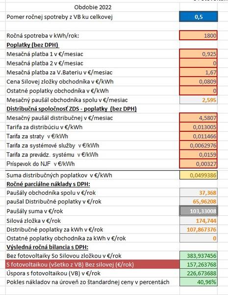

@duzu zatiaľ budú, ale Holjenčík (bývalý šéf kontr. úradu) len pred pár týždňami hovoril niečo iné. Predpoklad bol 3 až 4-násobne navýšenie pre domácnosti. Niečo sa muselo stať, žeby sa "niečoho" zľakli? Až by sa naplňali plány globalistov, bolo by nám už o pár týždňou horúco a to by sme ani nemuseli doma kúriť. pridám časť mojej analýzy už teraz, skúste mi tam nájsť nejaké chyby, večer by som pokračoval až dovolíte.
v ZSE
@alien_driver Čiže inštalácia FV ťa aj s montážou a DPH bude stáť cca 3900eur?
@toky1 dobrýýýý, trefa! skoro presne 3800.-€: menič trojfáza 5,000 kW, 7 panelov 455 Wp, odhadovaná ročná produkcia 3822 kWh
@alien_driver od koho máš tú tabuľku? celková cena v ZSE v DD2 je 0,155/kWh takže za 1800 zaplatíš 279 Eur prečo až 3 fázy pri tak malej výrobe, spotrebe? , 2M im daruješ
oprava ZSE DD2 0,157 Eur/kWh , za 1800 kWh, 282,60 Eur celková ročná cena
@duzu, tabuľku som si vypracoval ja, výpočet celkovej ročnej ceny je zložitejší, to čo si uviedol je len časť ročnej ceny, ktorá je závislá na spotrebe, druhá časť ceny sú paušály jednak na strane obchodníka, tak aj na strane DS (distribúcie), takže cena sa navýši na sumu v tabuľke, t.j. 383,9. Urobil som v tabuľke malú chybičku, uviedol som nesprávny údaj v položke "Mesačná platba 1", správne má byť za tento rok 1,1, čo má len kozmetický vplyv na výsledky - Výsledná ročná cena správne týmto má byť 386,5

a ešte k meniču, 5,000kW mi dáva možnosť príp. navýšenia panelov. Je to dosť dôležité v prípade dnešných podmienok v ZSE, podľa ktorých sa 30.6. prebytky vo VB nulujú. To nulovanie je podľa mňa vlastne skryté "šklbanie" zákazníka. Taký Greenlogy to robí tiež ale transparentne. Magna to robí takisto, ale tak trochu zahmlene. Rád by som k tomu šklbaniu ešte niečo. Pozrite sa, ZSE vynuluje VB 30.6. Čo týmto dosiahne? Všetky prebytky vytvorené hlavne v mesiacoch marec až jún, kedy slnko už celkom dobre "vypeká" a panely sa blížia k výkonovému peaku a zakazník ich väčšinou nemá ako minúť, idú zdarma kdesi do systému, pravdepodobne má z toho zisk ZSE. Není to málo, ako správne poznamenal duzu, ja im musím vynútene darovať (neviem prečo ale silno mi to prípomína výpalne) 2MWh ročne, pretože zatiaľ neviem spotrebovať viac ako 1800kWh (s mojim systémom mohol by som ísť až na spotrebu ročne cca 2700kWh a stále ešte by som žil u ZSE z prebytkov po celý rok - ZSE by som v tom prípade odviedol už len 1100kWh) Ak to vedia speňažiť, tak to im prinesie pri 1800kWh do 200.-€ ročne len odo mňa. Ale podľa mňa je to menšie zlo, ktoré viem kompenzovať pridaním panelov tak, aby som mohol celoročne fungovať z prebytkov (viď tabuľka vyššie). Si myslím, že len vtedy má význam fotovoltaika, keď nemusím kupovať silovú energiu, keď som vlastne jej výrobca, nie? U Magny a Greenlogy je to iné. Môžem k tomu v ďalších postoch, až by bol záujem.
