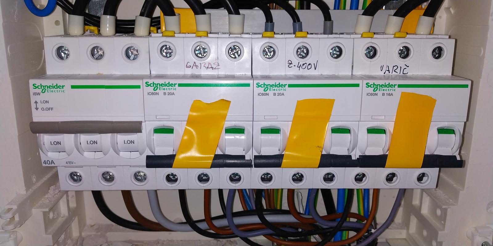

@originalx "ale v rozvadzaci nemam popisane istice, teda mam, ale pod krytom a nieje to vidiet" - chyba, veľká chyba, ktorú treba odstrániť
@merak viem, musim dat dolu kryt a polepit nalepky. Toto mali eletrikari robit, nie ja. Kolko amperov treba na indukciu, ked ma prikon 7500W? Myslim ten vypinac.
@originalx vo vseobecnosti 2x16A
@originalx Ten je presne na indukciu urceny 😉 dva poly-dve fazy. Napatie faz sa nescitava.

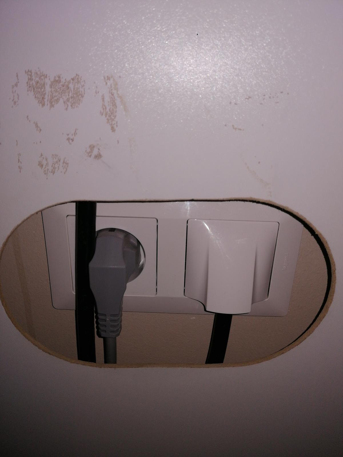

Takto to mam doma.

Takto to mám ja. Na sporákový spínač treba hlbšiu krabicu. Tu som sa pýtal ako to zapojiť. https://www.modrastrecha.sk/forum/ele... Na varnú dosku mám samostatný istič 3x16A. Varná doska je na 230 V. Keď to tu čítam ako to máte pozapájané, tak neviem či to bude fakt dobre fungovať, aj pri zapnutí všetkých zón.
