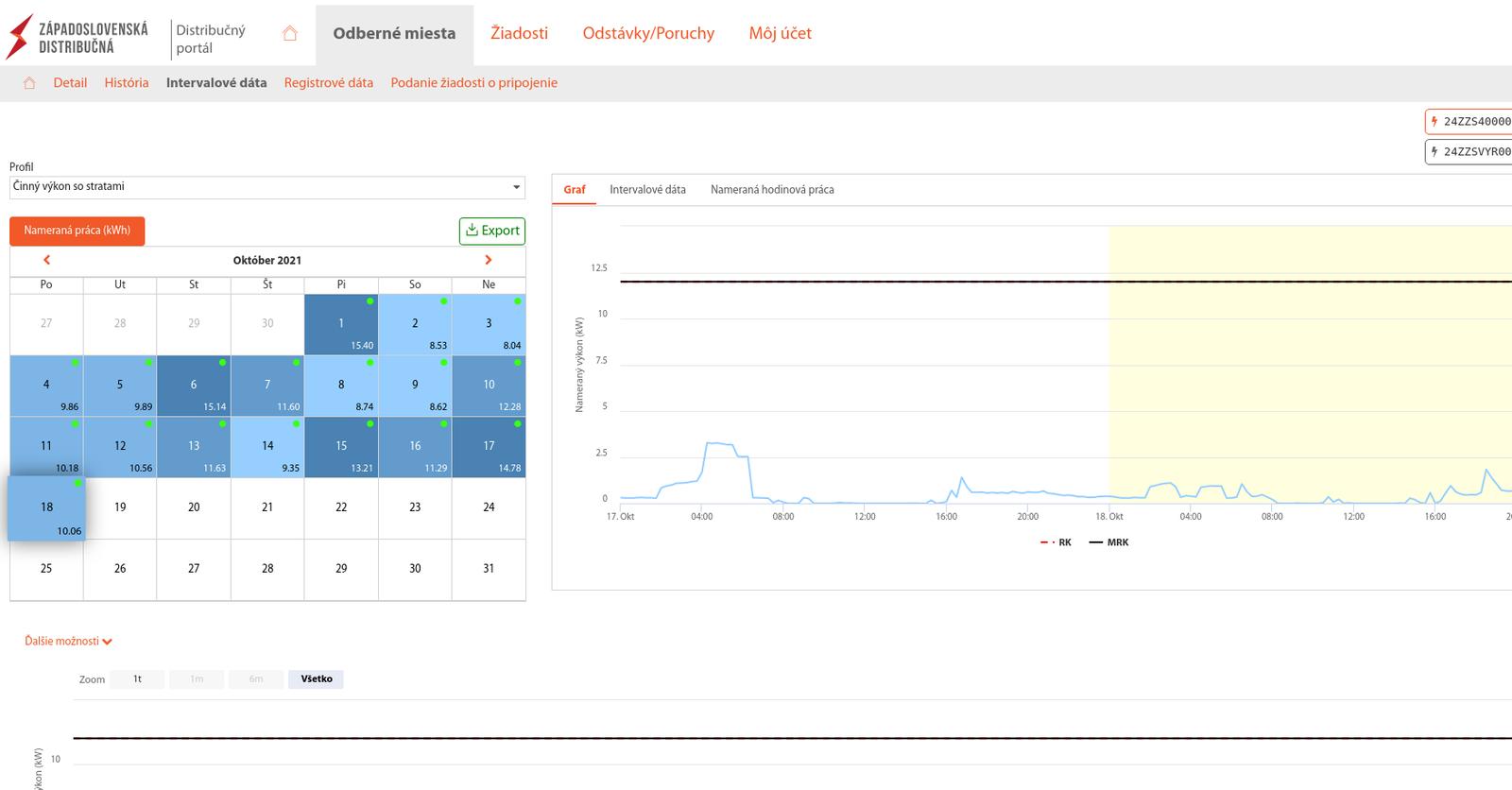

@duzu kde sa mam registrovat? V distribucke mam ucet, aj vidim kedy je vt a nt...
@milan_toman vidíš i spotrebu po každých 15 min od jeho inštalácie? IMS sa registruje na energetickom portáli distribúcie podľa výrobného čísla
@duzu kontaktoval som distribucku, cakam na odpoved
@milan_toman môžeš to urýchliť na stránke distribúcie služby je chat tam ti poradí ako ho zaregistrovať prípadne zašli výr. číslo je pod kodom a zaregistrujú ťa oni tam si len zmeníš heslo
mne dokým sa objavili údaje z elektromeru na energetickom portály tak to trvalo tuším viac ako dva mesiace... takže ostáva sa len obrniť trpezlivosťou... Teraz je to fajn vidieť mesačné, denné prípadne aj 15-minútové spotreby EE
@antoni_sk zobrazuje sa to ako intervalove data? Tam kde su grafy? Lebo registrovany som, vymenu hodin vidiim, no udaje nie
@milan_toman taketo daco tam mozes ocakavat, ked ti to aktivuju
@supiiik Pre odberné miesto sa nepodarilo načítať profily priebehového merania. Intervalové dáta nie sú k dispozícii. ja tam mám toto...
už ked sa zapájal tak sa dalo s ním komunikovať s operátorom na diaľku i telefonicky o 10 min bol OK a účet som vytvoril druhý deň, bol síce problém zo zadaním výrobného čísla, bolo potrebné doplniť nulami po prihlásení si najdi pomoc tam sa dozvieš ako čo kde zadať aby si vytiahol potrebné údaje, konečnú i aktuálnu spotrebu vidíš i na EM, len nevieš koľko si kedy spotreboval, výhodnejšie je to pre distribútora,vie akú máš spotrebu v jednotlivých čas. a môže tak dopredu zabezpečiť energiu, nemusí robiť odpis, stále vie či ho máš zapnutý, ešte že o tom nik iný nevie
