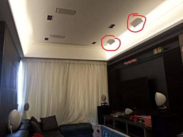

@nororo Áno, tie by sa mali dať na predné repro a smerovať do stropu. Ale ja som ich plánoval dať priamo na strop, na spojnicu stropu a steny. Len by to nevyzeralo pekne a manželka má voči tomu výhrady... Nejako takto:
@ali4e jasné, musí byť aj estetika. Ten priestorový zvuk s reproduktormi v strope je parádny. Držíme palce.

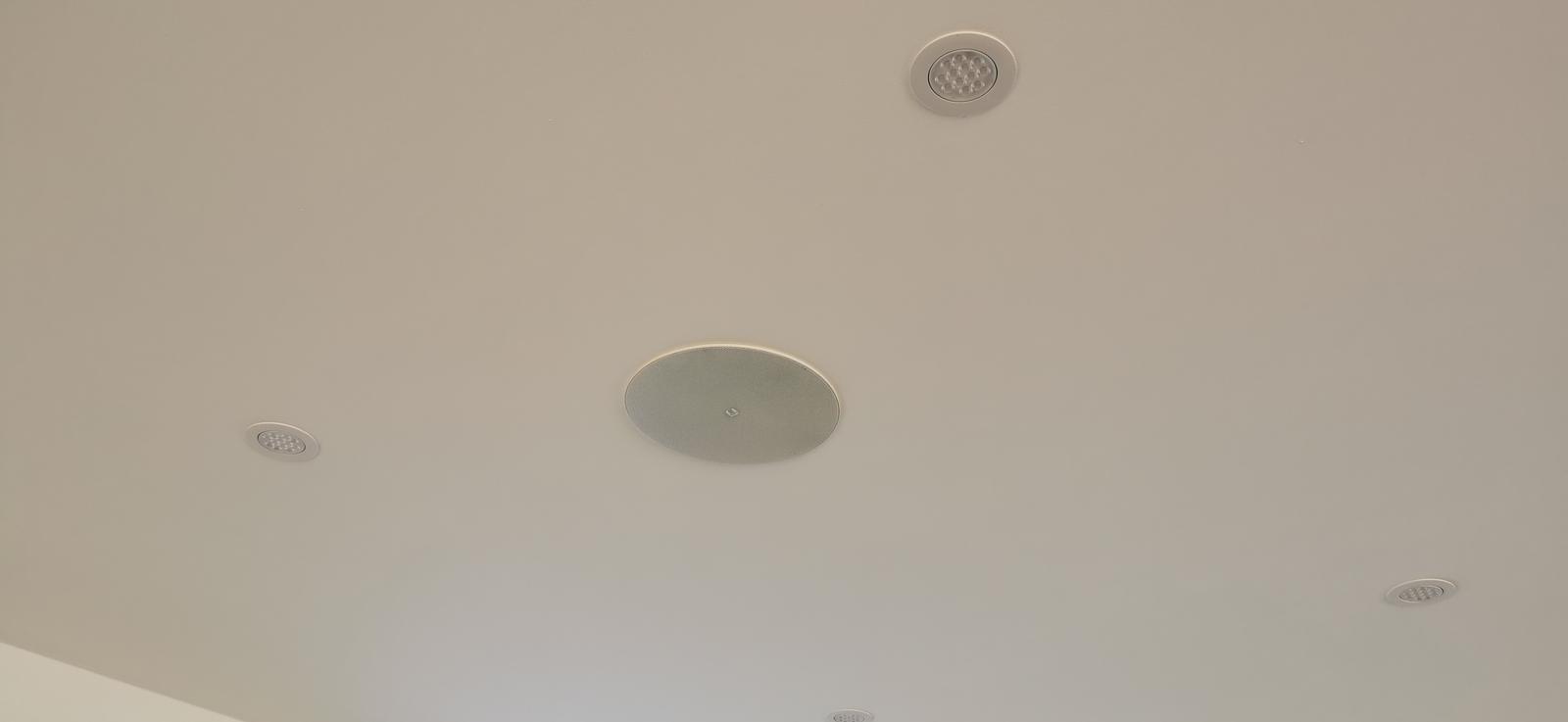

Reproduktor v strope musi vyzerat a nemoze byt rusiaci pre oko. A preto musi byt slim low profile, napr takyto s magnetickym krytom.
@rkorba prečo by musel byť nutne skrytý/zapustený?
@catscan aby sme sa zle nepochopili, nemusi byt zapusteny, kludne si to mozes zrealizovat nasledovne :-)
