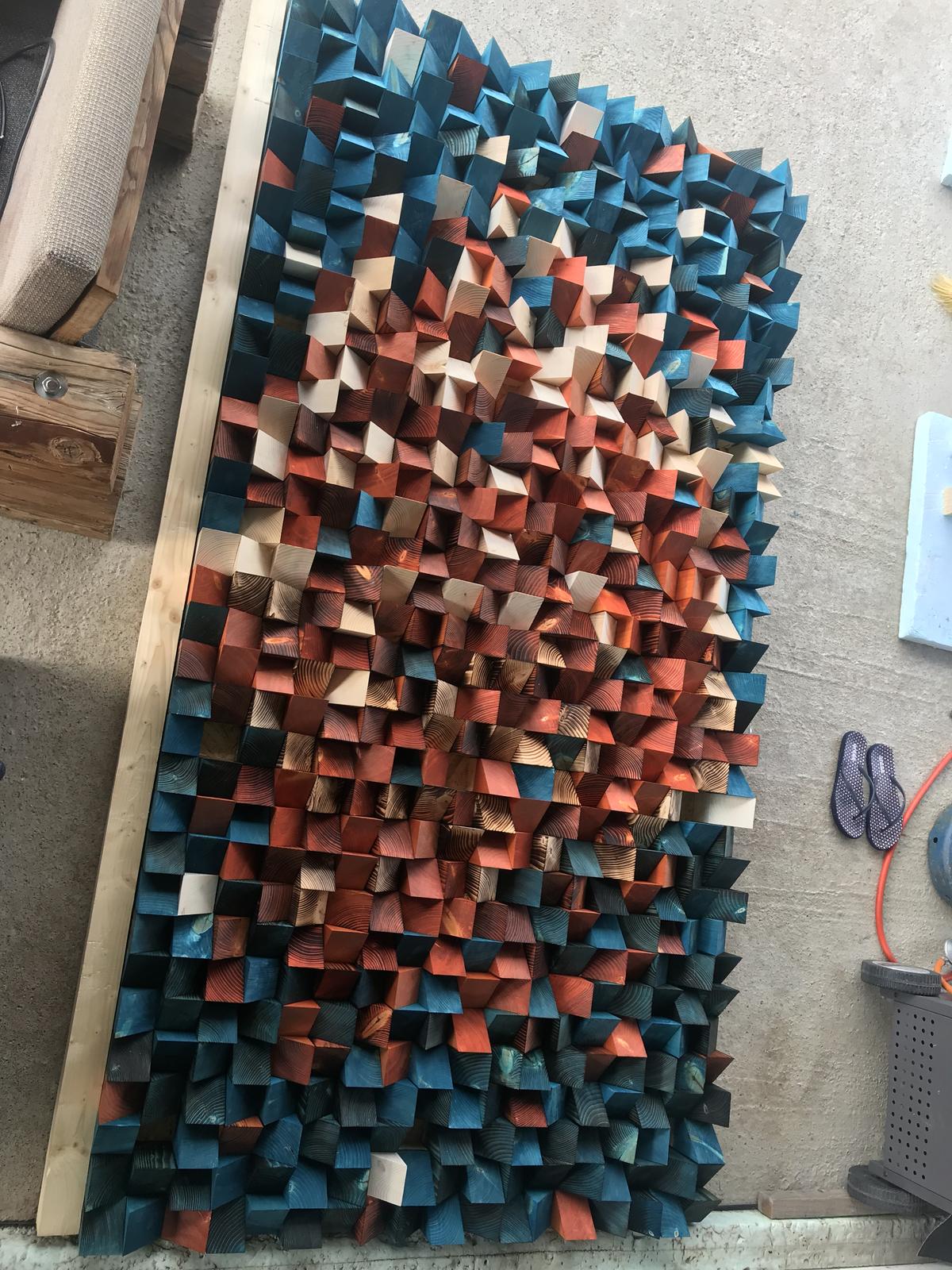

Moja “zadná stena. Robil som to sám...
A teraz aj s fotkou 🙂

@rkorba ak môžem. 4k na plátne nezbadáš. Mám Optoma Darbee HD39 a porovnával som s projektom 4k..... Pokiaľ nemáš kinosálu z obývačky, nepostrehneš rozdiel....

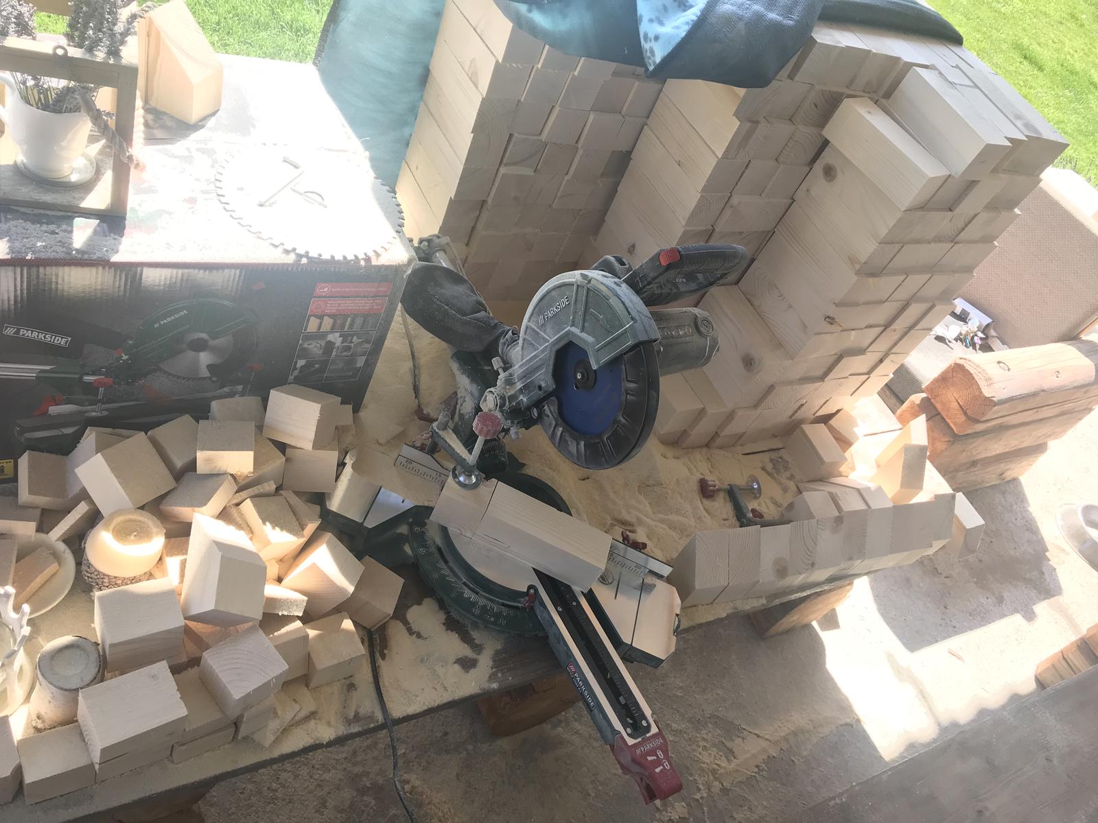

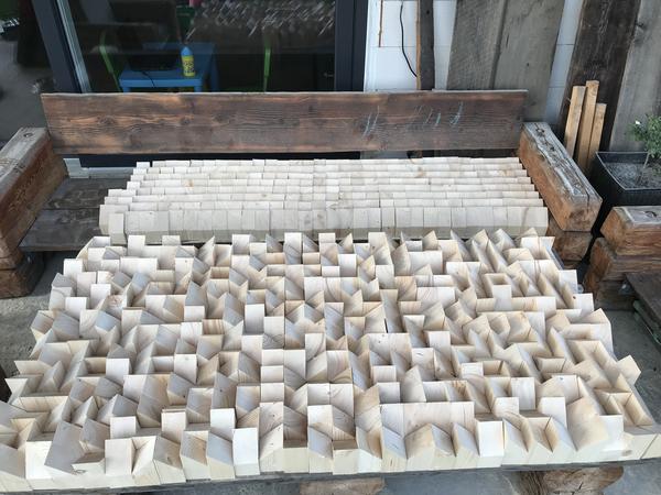

@jiri_m tie odrezky si si urobil, alebo si take zohnal :-)
@rkorba to som všetko napilil. Je ich tam cez 600. Trvalo mi to celé asi týždeň. Chcel som niečo aby to aspoň trosku rozbilo ozveny a aby to aj vyzeralo nech nemám na krku rozvod. Tak toto je výsledok. Toto je skoro cely postup. 🙂
@jiri_m klobuk dole pred napadom a trpezlivostou. Aj badas nejaku zmenu po osadeni?
@catscan ďakujem. Nejakú áno ale akustika je potvora. Je to podľa mna lepšie v basovej zložke ale to je aj obkladom na stene oproti kde je telka a na stredoch. Zhodol som sa na tom istom s brachom Ale môže to byt aj placebo. 🙂
