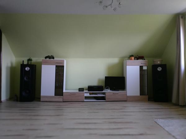

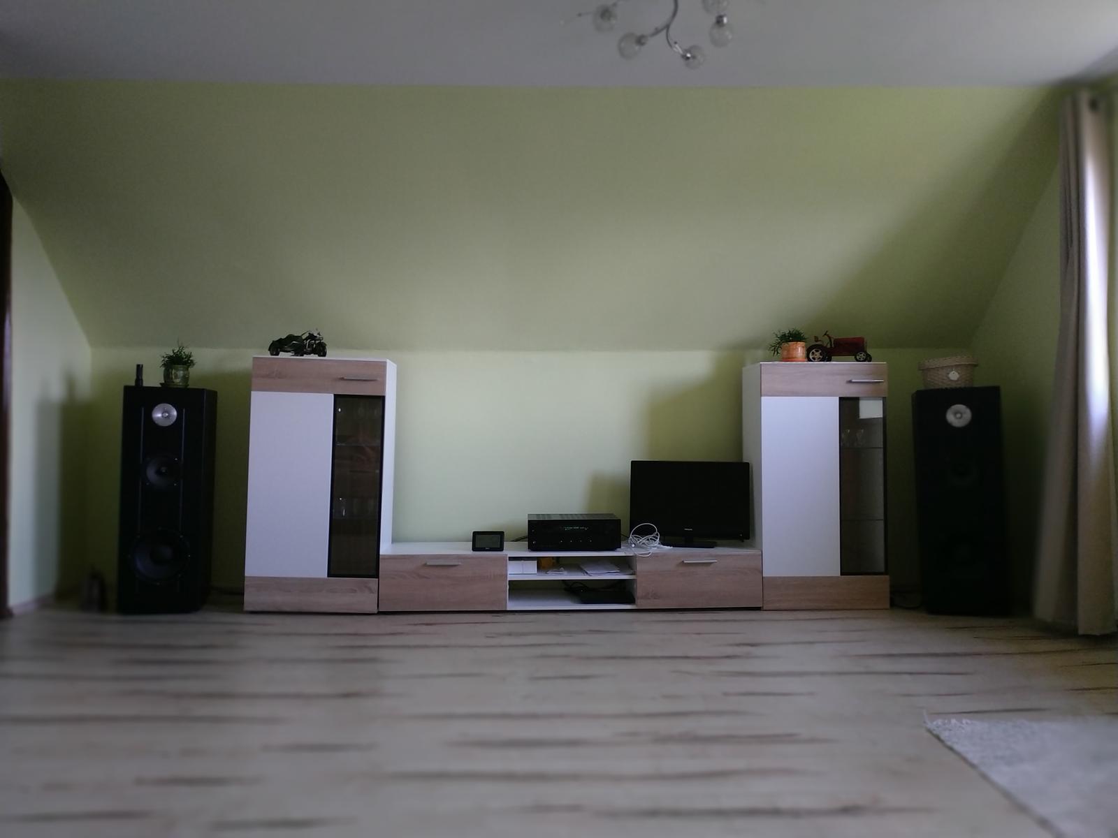

Celkom zaujímavá diskusia. Tak pridám aj ja. Ja som zástancom stereo, mám vlastnoručne robené repro MDM dosky hrubé 18, 3 pásma z prepážkou na basový reproduktor ďalej stredobasový, a výšku, ale pozor výšky len s magnetom žiadne piezo chrastítka. 🙂 Výhybku na 3 pásmo, izolácia, kvalitné káble svorkovnice, bassreflex je 2x na zadnej strane, bedne/ozvučnice sú lepené +čapy. Nalakované na čierno, lak je sprej na autá a farba je super. Čelo je z dvoch dosiek ako posledné išlo čelo a repro do ozvučnice nakoľko nie je ozvučnica/bedňa rozoberateľná. Samozrejme nožičky gumené. 8/Ohm výkon má bass 125/RSM, stredobass 75RSM, Výšky 15/RSM. Receiver dlho som vyberal stereo nakoniec som vybral ONKYO TX-8150. Všetko aj teória ako čo poskladať a ako kupovať je tu Pozrite sa, čo zdieľam: DEXON | REPRODUKTORY A OZVUČOVACÍ TECHNIKA @MIUI| https://www.dexon.sk/ Výhybky, materiál mám odtiaľto. Reproduktory od Beyma. Ďalší dobrý web je Pozrite sa, čo zdieľam: Kalkulátor - OZVUČNICE.CZ @MIUI| https://www.ozvucnice.cz/content/39-k... Dúfam že som pomohol a prispel, keby niečo tak sa opýtajte. Prečo som sa rozhodol ísť touto cestou? Pretože som chcel sám niečo stvoriť aj za ten pocit to stojí ,len jedna ozvučnica váži cez 50kg/ ozaj poctivo a kvalitne robené repro, pekne to zametá z dvoma chlapmi pretože je to problém chytiť kvôli rozmerom, prosto fyzika sa nedá obabrať.
Mám aj fotky ako sa skladali ozvučnice aj video. Dosky boli narezané ešte v Baumaxe.
MDF dosky nie MDM 😎 Chybička 😉
@martinbeyma takto sa s tym natrapis a vobec si ich nedal na stojany aby boli stredy a vysky vo vyske usi :-D Tiez som si robil vlastne bedne i auto aparaturu, ked som mal 20+ a furu casu :-)
@rkorba to mám vo svojej izbe na pohovke zvyčajne ležím tak je to akurát, ale ďakujem za radu 😉

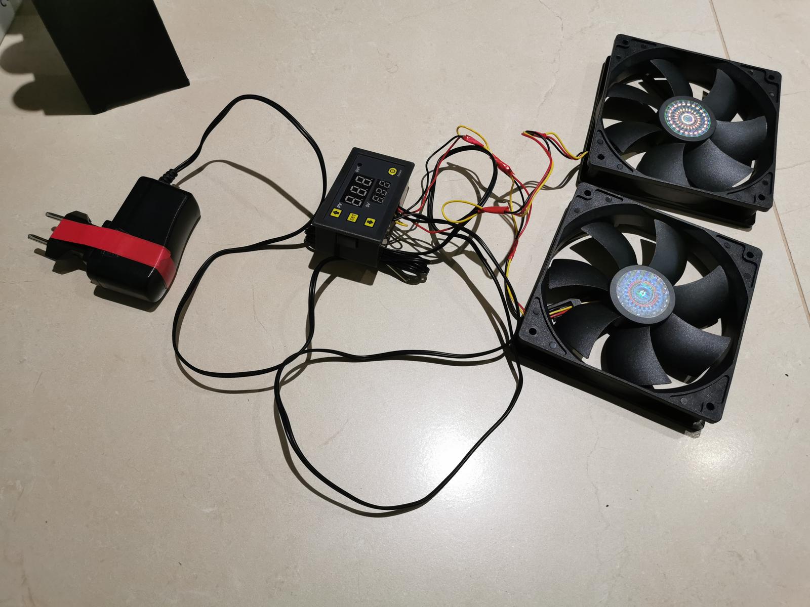

Dnes som si zobral termokameru a pobehal dom. Zarazilo ma prehrievanie av zosilnovaca, nechal som tam vetracie otvory, ale nestaci to a musim spravit nutenu cirkulaciu vzduchu.
@rkorba nemusíš, AVR je na to teplo stavané
@catscan neda mi to, polovodicom teplo skracuje zivotnost a nebol najlacnejsi, tak pomalobezny ventilator mu len pomoze.
Dnes som si nasiel cas a zapojil jednoduchu automatiku na pomoc receivru, lebo je spinany s tv cize ide hodiny denne a na moj styl sa naozaj prehrieval. Pri dosiahnuti 30C sa zopnu pomalobezne pc ventilatory a ked klesne ich vypne Easy za 10E 🙂
@rkorba nie je ich počuť pri tichých scénach?
@catscan ked bolo 22h a pozeral som tichu scenu, tak sa mi daco nezdalo a bolo to ono, ale naozaj som sa musel sustredit, lebo ked das ruku pred vent tak sa ti normalne ani nezda ze fuka, ale teplotu stiahlo o 20C takze som spokojny, popripade sa este pohram s ich umiestnenim pre zvysenie efektivity.

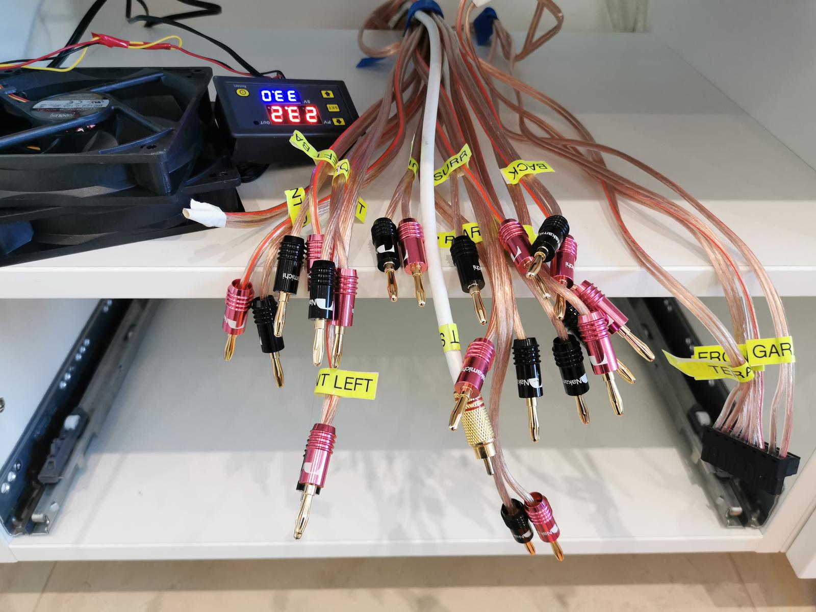

Robil som po pol roku cable management :-) Poznate to ked sa z docasnych rieseni stanu permanentne :-) Chcel som vonku niečo robiť ale je tam taká zima že som si radšej našiel zbytočnú robotu :-)

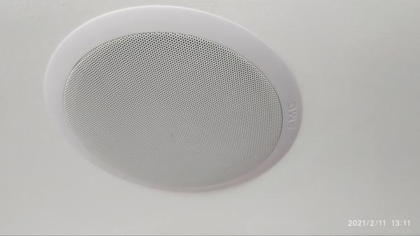

@ali4e stropne repro mam AMC PC 8T. Kupovane na Slovensku. Su 2-pasmove a hraju velmi dobre (na moje naroky a vzhladom k tomu, ze ozvucnicou je sdk strop). edit: Teraz vidim na stranke predajcu v popise, ze su 100V s trafom. No neviem ako, ale tie moje nie su 🙂 Su to klasicke repro, ktore sa pripajaju priamo na vystupne svorky zosika. Treba sa n ato opytat predajcu.
@ali4e Tak sorry, este preklep. Mam tieto AMC PC 8X 😴
@nororo Super, ďakujem pekne. Ja mám teraz repro Onkyo 5.1 a chcel som použiť Onkyo Atmos repro SKH-410, ale tieto AMC na strope vyzerajú lepšie.
