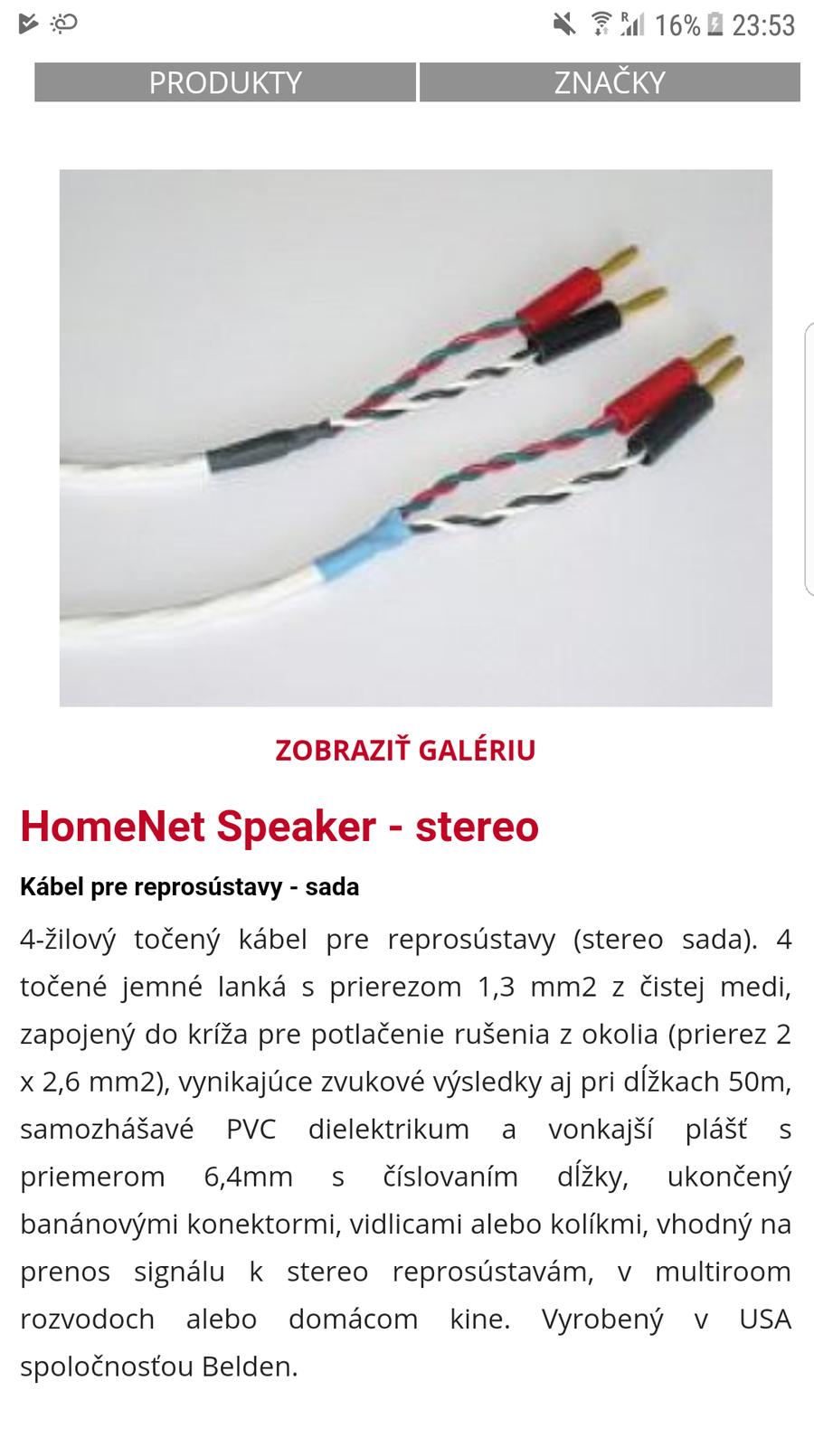

@catscan @mareklin @megdesign @dimec116 @sysell @slavoslav keď ste robili prípravu na zadné repro, aký kábel ste použili? Treba tienený a neviem aký? ťahali ste ho v podlahe, či po kraji miestnosti? Nebude sa riuiť s ostatnými elektrickými káblami, ktoré pôjdu spolu s ním v stene / chráničke?
@peto125 2 linka, ak si oanniska kup si daku hifi, s ulte medou so zlatom, ak nie daj beznu preprakovu alebo aj obycajnu. Ja tam dam len malinke repraky obycajne. Viedol som to mimo el. kablov ale neni to signalovy kabel ale uz vykonovy, nemalo by to nejako rusit.
@peto125 Ahoj, ja som použil netienenú dvojlinku 2 x 2,5mm2 a káble som viedol podlahou pod poterom v chráničke, tam som nemal súbeh so silovými, jedine som sa nedokázal vyhnúť križovaniu na stene za receiverom, ale to sú príliš krátke vzdialenosti na to, aby sa tam niečo naindukovalo
@peto125 Zdar. ja som pouzil tzv - "krizovu stvorku", kabel CYSY 4x1,5mm2. Ma to niekolko vyhod. Zili su krutene (odrusenie), pouzijes teda dve a dve protilahle na koncoch, dostanes teda prierez 3mm2. Alebo mozes pouzit bi-wiring, alebo mas moznost zapojit po dva reproduktory na kazdej zasuvke. Kable mam tahane stropom nad SDK na dolnom poschodi a podlahou na hornom. Dodrziaval som ako-taky odstup od inych kablov.
@peto125 ja som viedol k zadným Repro obyčajnú dvojlinku 2x1,5mm. Súbeh so silovými nemám. Ale zato od projektora k receiveru na pár miestach mám a rusilo to obraz. Musel som nahradiť kábel kvalitnejším. Inakrustik premium 20 metrov. Ten problém nerobí.
@peto125 od projektora k receiveru som mal na mysli HDMI....
@megdesign 20m na HDMI je už dosť slušná vzdialenosť a veru k zadným v poho stačí aj 2x1,5, ja už som to nedelil, 2,5ku som dal všade
@peto125 ahoj. Urcite sa vyhni tahaniu kablov pri silovych ale aj inich ak sa da. Kable potiahni v idealnom pripade co najpriamejsie a co je najdolezitejsie,tahaj ich v husich krkoch zvlast.Potom je jedno aky kabel pouzijes,pretoze bude vymenitelny. Ja som pouzil kable zapojene do krizovej 4ky za cca 2€/bm.
