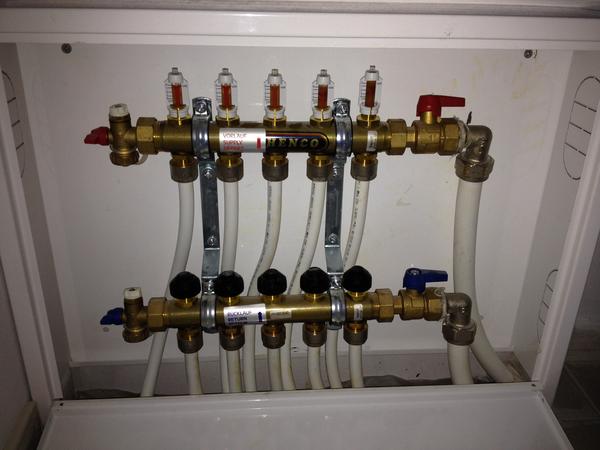

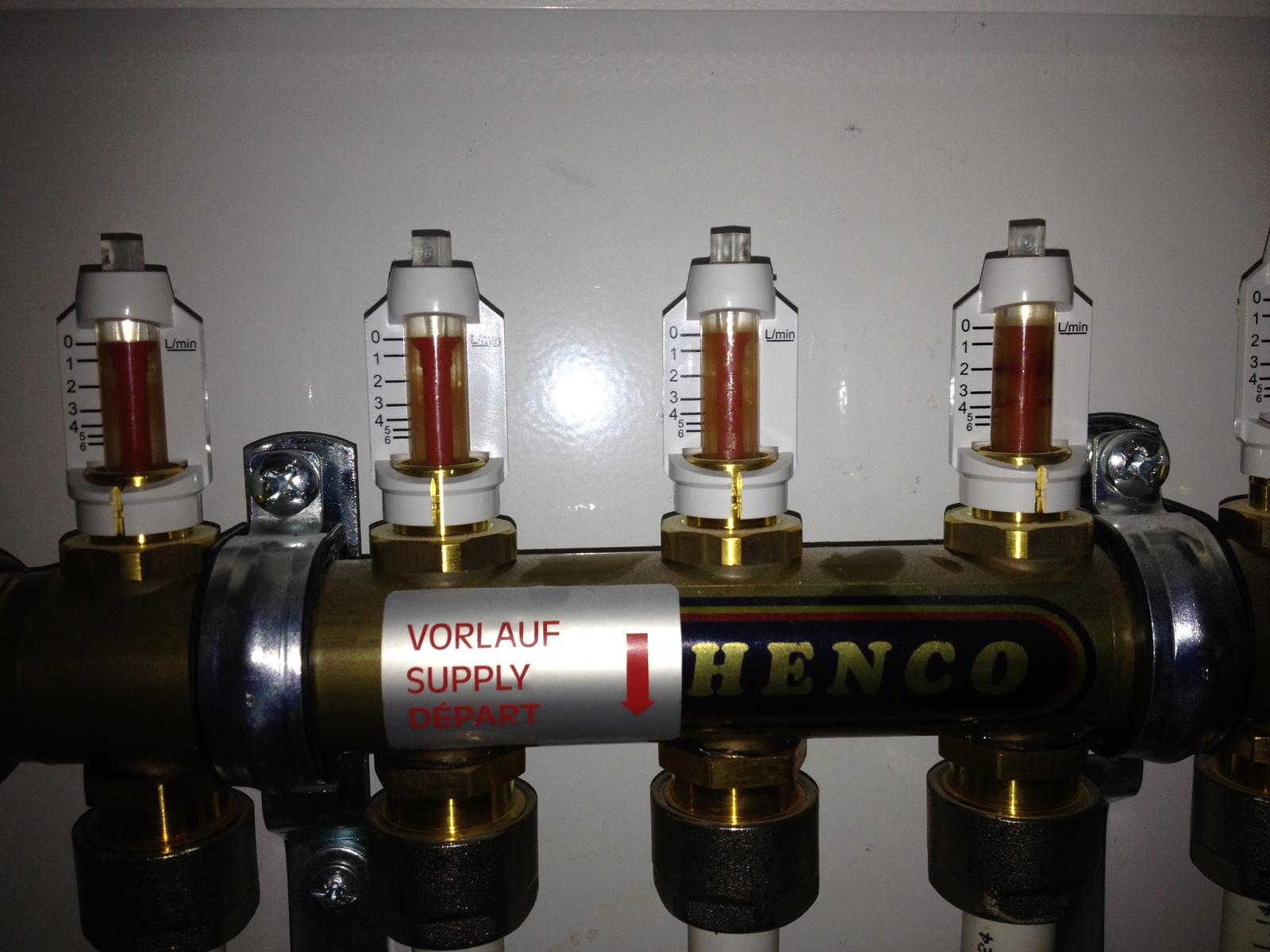

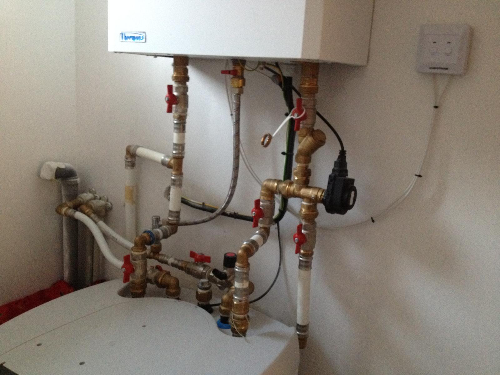

@matorado @peto99 máme termostat hned pri vstupe do domu tam ukazuje stále okolo 24-25° a druhý sme dali detom do izby tam je myslím najchladnejšie.A poslem foto celého kúrenia,lebo ja neviem ako to popísať,ale myslím,že máme 4 okruhy ...
@meganmario bol to nastavit kurenar?
@peto99 akurát je tuuuuuu x-)
@meganmario Tak mu nezabudni povedat, odkial beries rozumy.. Modru strechu majstri miluju :-D :-D :-D
