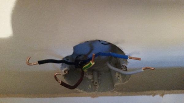

Poprosím o radu jak zapojiť indukčnu dosku 3F 400V. Mám 5x2,5cyky Ktoré káble s ktorými mam spojiť? Viz obrázok na indukcke a zo zásuvky. Moc krát ďakujem za radu. :-)
@flykko obrazok z inducky, rozdel hnedy a cierny. Hnedy na L1 cierny na L2 modry a sedy je N tam to spoj s modrym a zž je jasna. Sedy v krabici pd zasuvky nehaj rezervu, necvakaj. Mozno treba este varnu dosku nejako prepojit klemou od vyrobcu. Na zapojenie pouzi toto: http://vypinacezasuvky.sk/5-polova-sv...
@patriky super diky za radu všetko funguje jak má aj svorkovnica. ;-)
