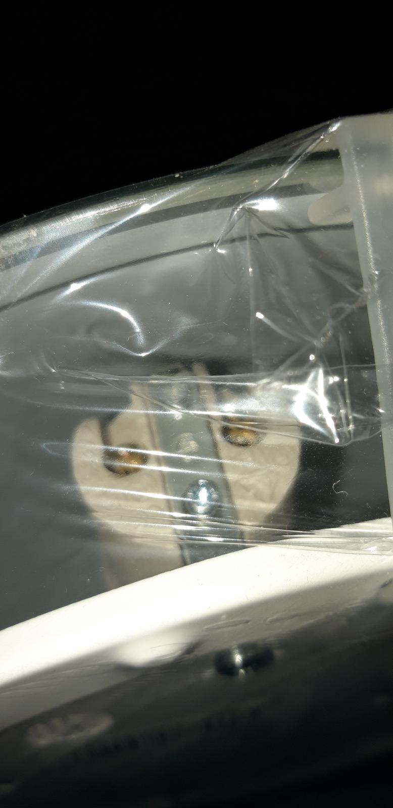

@neutrino túto povinnosť vidím opodstatnenú pre zásuvky a svetlá. Veď do zásuviek si laik vopchá kadečo. Tak isto si laik aj mení žiarovky. A pokiaľ si má ten laik tie žiarovky meniť vo svietidlách, ktoré zapájajú páni elektrikári - kábloťahači tak, ako je na obrázkoch, teda že si tam natiahne iba dva vodiče (L a N), lebo načo je tam ochranný vodič, veď k čomu potrebuje žiarovka ochranu, tak sa ani nečudujem, prečo je ten PCH povinný aj pre svetlá. Ale napríklad pri varnej doske či klimatizácii, kde sa nemáš ako dostať ku živým vodivým častiam, tak tam nevidím zmysel povinnosti toho PCH. Ak si ho tam niekto dá, tak nech sa páči, má väčšiu istotu.
