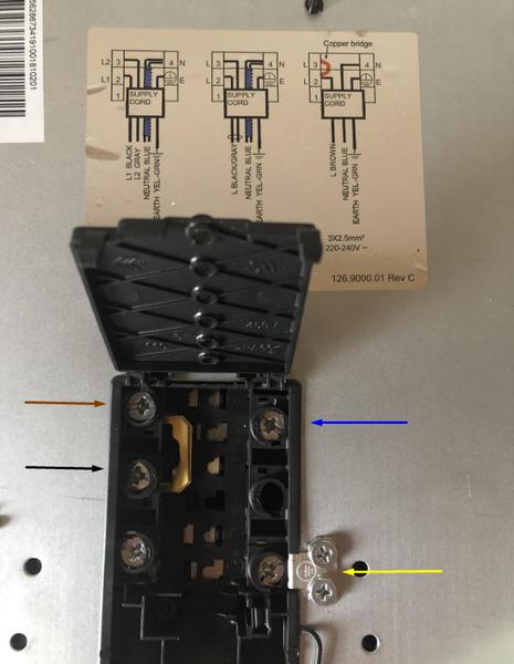

svorky 2 a 3 vybrane 2 - cierny alebo hnedy, ostavahuci nechat nepripojeny a zaizolovat (idealne zapojene vybrat podla toho ako su dane fazy zatazene inymi spotrebicmi s velkym odberom), 4 modry, E = zelenozlty.
Idealne by bolo nepripajat priamo kable ale nacvakat na koniec dutinky.
@e1ement ty sam rozumies tomu co si to napisal? ja nie :-D
@andymatko posli normalne foto toho zapojenia, obrazok nalavo, ja tam neviem nic poriadne precitat
napravo foto je tvoj privod, teda ten 5 zilovy kabel? zda sami nejaky tenky, aky to tam mas priemer zil?
Pripojenie varnej dosky je vec, ktorú by mal robiť človek, ktorý má na to oprávnenie a zároveň ti vie aj potvrdiť záručný list.. Stačí jedna chyba v zapojení a máš po doske.. A ako vidím, ak nevieš čo znamená L1 a L2, tak by si to mal nechať urobiť niekomu, čo to vie.. Inak konáš na vlastnú zodpovednosť.. A na konce vodičov treba v každom prípade nalisovať dutinky..
