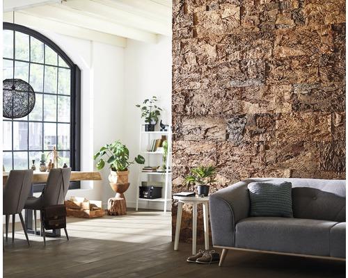

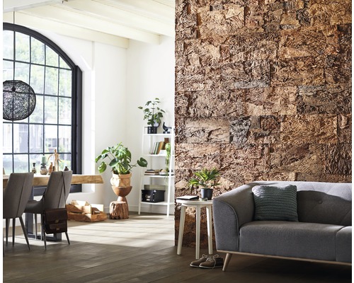

Myslíte si ze by korkový obklad severnej a západnej stieny v obývačke mohol stačiť na zateplenie tejto miestnosti?? Podlahu mame tiež korkovu... Okno ideme vymeniť. Chceli by sme použiť obklad vid komentár...
@macekovam Malo vstupných informácií. Na zateplenie korok nestačí.
@zmrzlina_sk a co treba pridať??
@macekovam Korok je dizajnová záležitosť a nie materiál v pojme-zateplenie.To ,že na dotyk je teplý to neznamená ,že niečo "zatepluje". Z akého materiálu je dom postavený ? hore je ďalšie poschodie ? je podpivničený ? okno podľa mňa skôr výklad bude mať 2sklo-3sklo ? orientácia izby na svetove strany ? tepelná strata miestnosti ? prípadne celého domu ? Nakoniec to najdôležitejšie. Ako niekto zhodnotím čo je pre teba "dobre-dostatočne" zateplené ?
Dom je tehlový.. Podpivničený.. Ďalšie poschodie hore nie je.. Tak by sme chceli dat sklenu vatu... Myslím na povalu... Okno bude mať rtojsklo.. Izba je severo západ...
Zateplenim zvnutra si koledujes o dalsie problemy. Vdaka zatepleniu sa moze radikalne posunut rosny bod a za zateplenim vam budu rast dubaky... Zateplit zvnutra sa samozrejme da, ale na to treba niekoho kto sa veci rozumie, navrhne optimalne riesenie a este si setsakramentsky dat pozor na vyhotovenie. Zateplenie zvnutra neodpusti ziadnu chybu.
@macekovam Jediné čo viem s kľudným svedomím odporúčať je najprv zateplíť povalu.Nejakú mäkkú vatu napr : NatuRoll Plus v hrúbke 30-40 cm. Je to podľa mňa najjednoduchší a najefektívnejší spôsob kde začať s najväčšou úsporou na vložené prostriedky. K vnútornému zatepleniu a tobôž korkom mam rovnaký názor ako @zita19 . Ak zatepliť a k tomu tehlu jedine z vonku.
