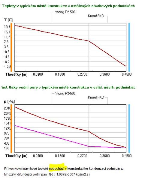

@bluejoz prepac, ale mam pocit, ze si niekde nieco cital, ale nerozumies suvislostiam. Teoria urcite nehovori, ze idealna je kondenzacia v izolacii. Pri EPS by sa to dalo akceptovat, pri vate je to absolutna katastrofa. A asi budes velmi prekvapeny, ale konstrukcia, pri ktorej kondenzacia nenastava vobec je absolutne realna. Rosny bod totiz nezavisi len od teploty a vlhkosti, ale aj od (parcialneho)tlaku a ten sa v konstrukcii meni. Noze si stiahni demo Teplo 2008 a trosku poexperimentuj...

@bluejoz Dal som si tu robotu stiahol si Teplo 2017, hodil tam 300mm ytong a 150mm FKD vatu (pre rychlost som neriesil omietky) a pri navrhovej teplote -13C kondenzacia nenastava. Takze podla tvojich slov som vymyslel perpetum mobile :), cize co si vlastne pocital ?

@bluejoz nepochopil si co som pisal o otazke "staci xyz cm" ? Skusme to inak, dosiel si k nazoru nestaci, vysvetli na cislach preco. @adnankot ten program je free pre nekomercne pouzitie, stiahni si a experimentuj :)
