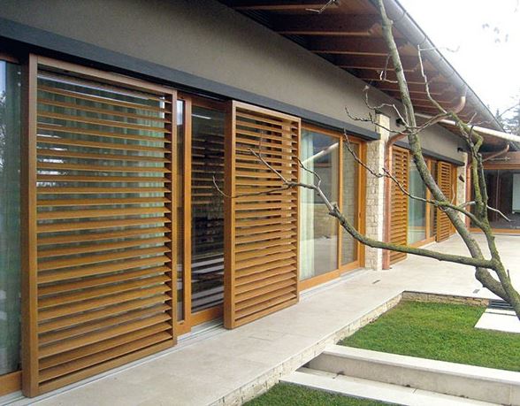

@viperko To máš pravdu že väčšina projektov tu je alebo katalógových alebo sa na ne veľmi podobá vyhotovením, práve preto hovorím že rady od ľudí čo postavili jeden takýto dom nebudú na takej úrovni ako od dobrého a skúseného projektanta, akurát že takému človeku treba aj zaplatiť, ale z môjho pohľadu to stojí za to, už mnohých som tu videl písať že ak by stavali znova že by si zaplatili poriadny realizačný projekt. A k tomu tieneniu napríklad takéto systémy nepotrebujú kastlík ( vlastne žiaden okrem zapustených žalúzií ) @jblaze Ja som tu dosť často akurát to tu neberiem ako súťaž kto prispeje najviac príspevkov, ja som skôr za kvalitu ako kvantitu. Vidím že stále diskutuješ na svojej úrovni ;-).
