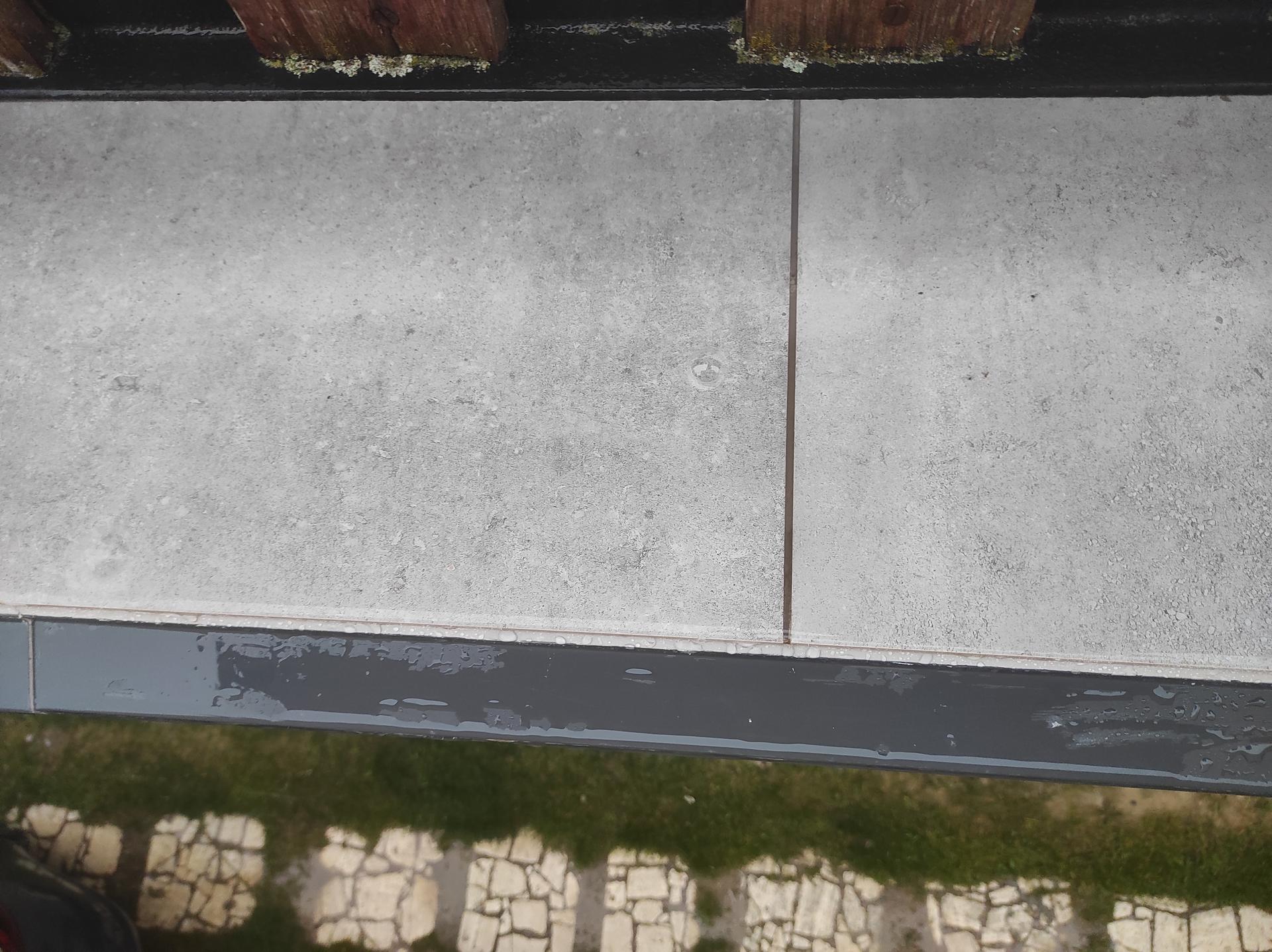

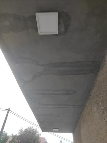

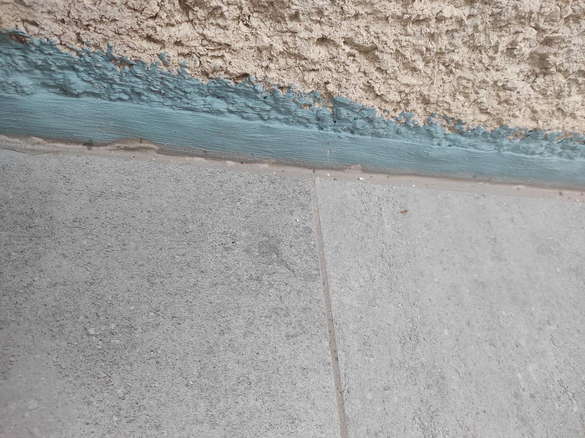

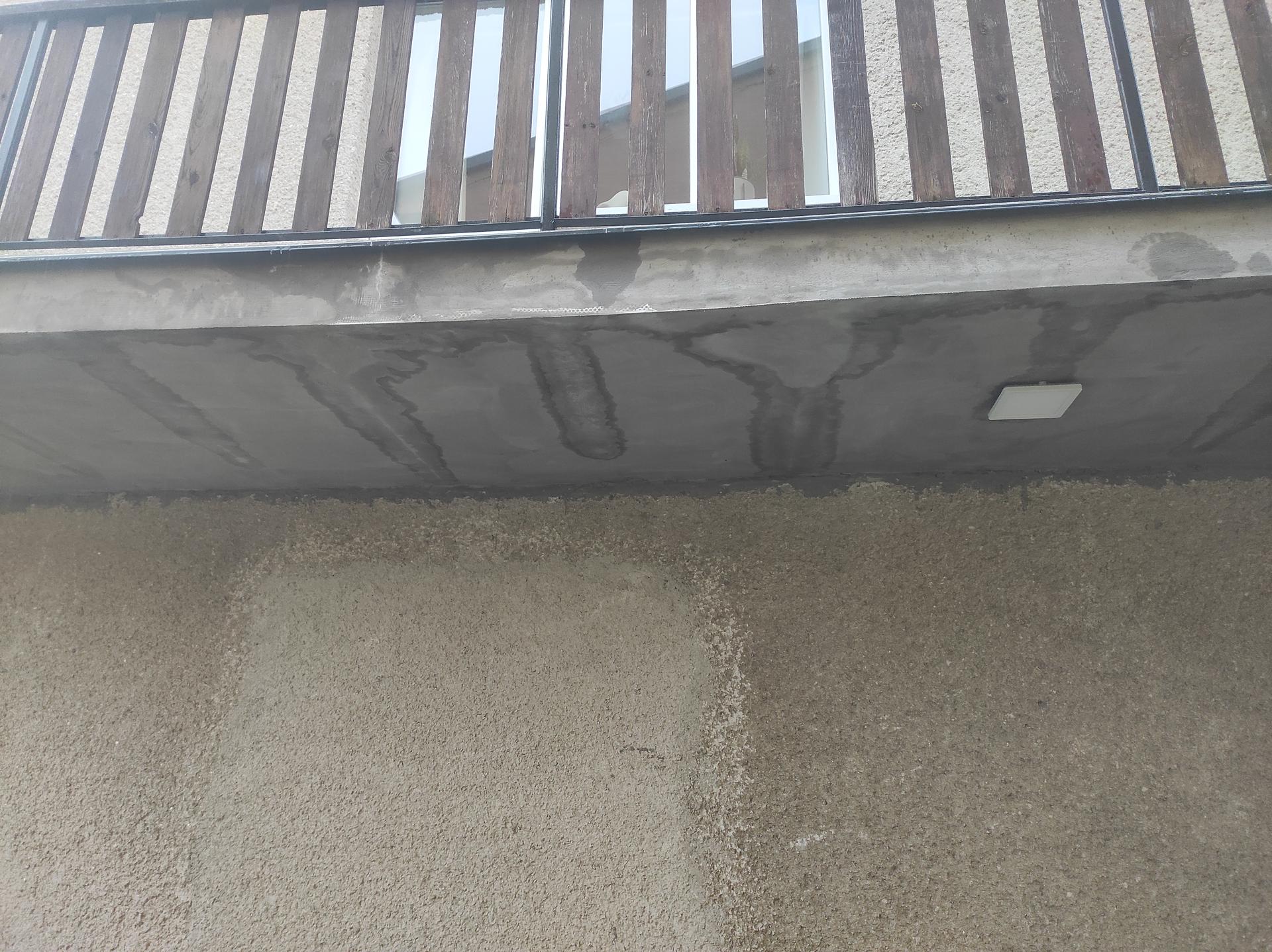

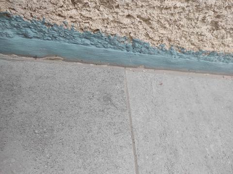

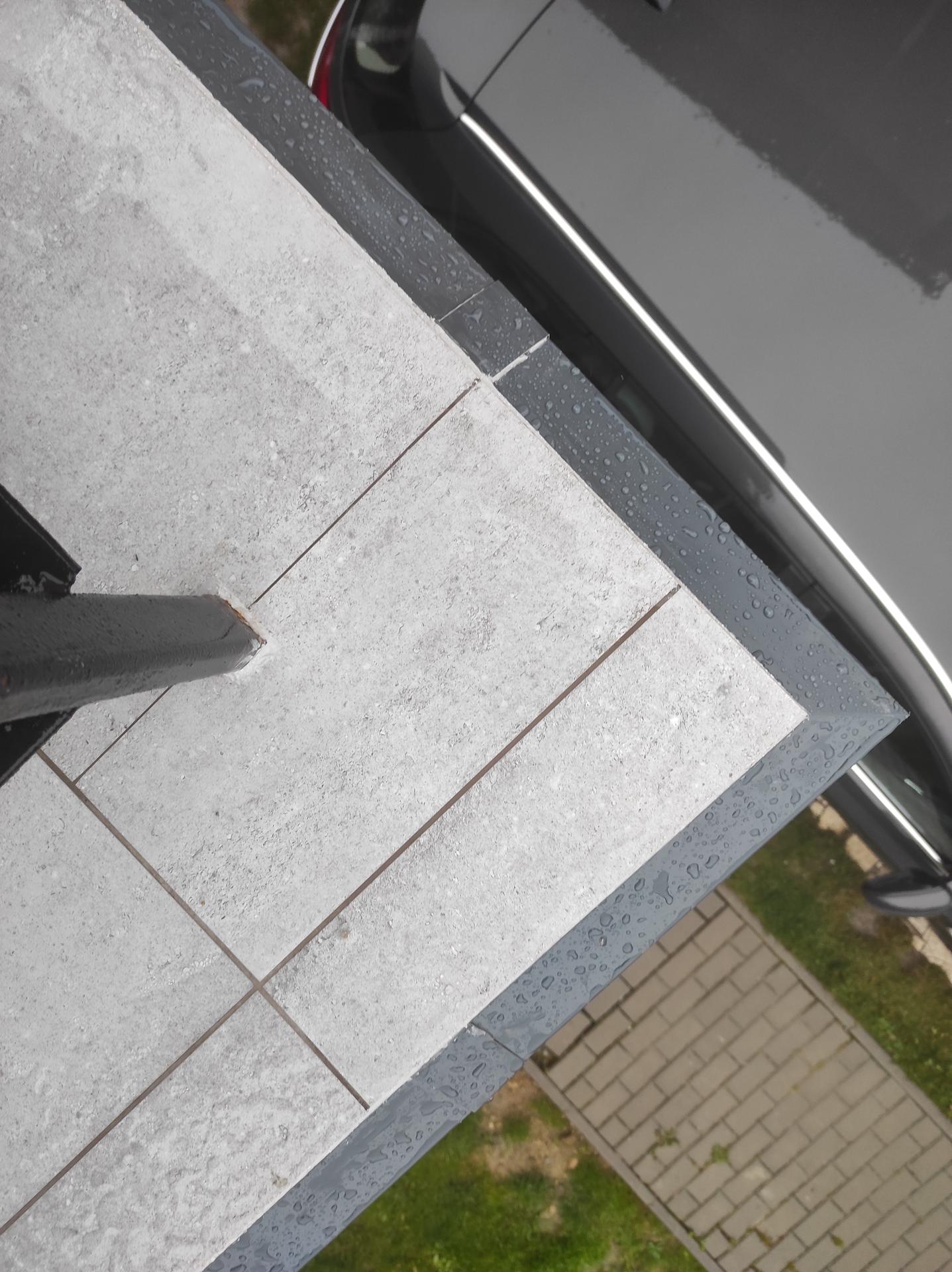

Ahojte , Chcel by som Vas poprosit o radu nakolko som uz zufaly . Robil som rekonstrukciu balkona bol uz v havarinom stave a beton sa uz po krajoch rozpadal . Pri rekonstrukci som postupoval nasledovne : stary beton pri kraji balkona som odrezal na sirku 25 cm , urobil salung a dobetonoval balkon . Staru dlazbu som nechaval na balkone . Na nu som naniesol vrstvu adhezneho mostika , osadil odkvapove profily s izolacnou samolepiacou paskou nasledne aplikoval hydroizolaciu .-Den Braven - hydroizolacia na balkony . Naniesol som ju v 3 vrstvach . Na to dlazba . Po bokoch a zo spodu som nalepil strodur 2 cm . Dokladne zasilikonoval medzeru medzi odkvapovou listou a dlazbou , medzeru vplnil vypnlacou snurou . A balkon aj tak zateka po bokoch a zo spodu . Nechapem v com je problem , prosim o radu
@jozkojj chyba ti tam okapovy profil, tzv. okapnicka, ak dobre vidim
@cukrik25 dik za odpoveď . rohovnik s tou okapnickou som ešte nedával , mňa skôr trápi ta bočná stena , z nejakého dôvodu zateká z pod profilu a nechápem ako je to možné malo by tam byť všetko čo tam má byt
