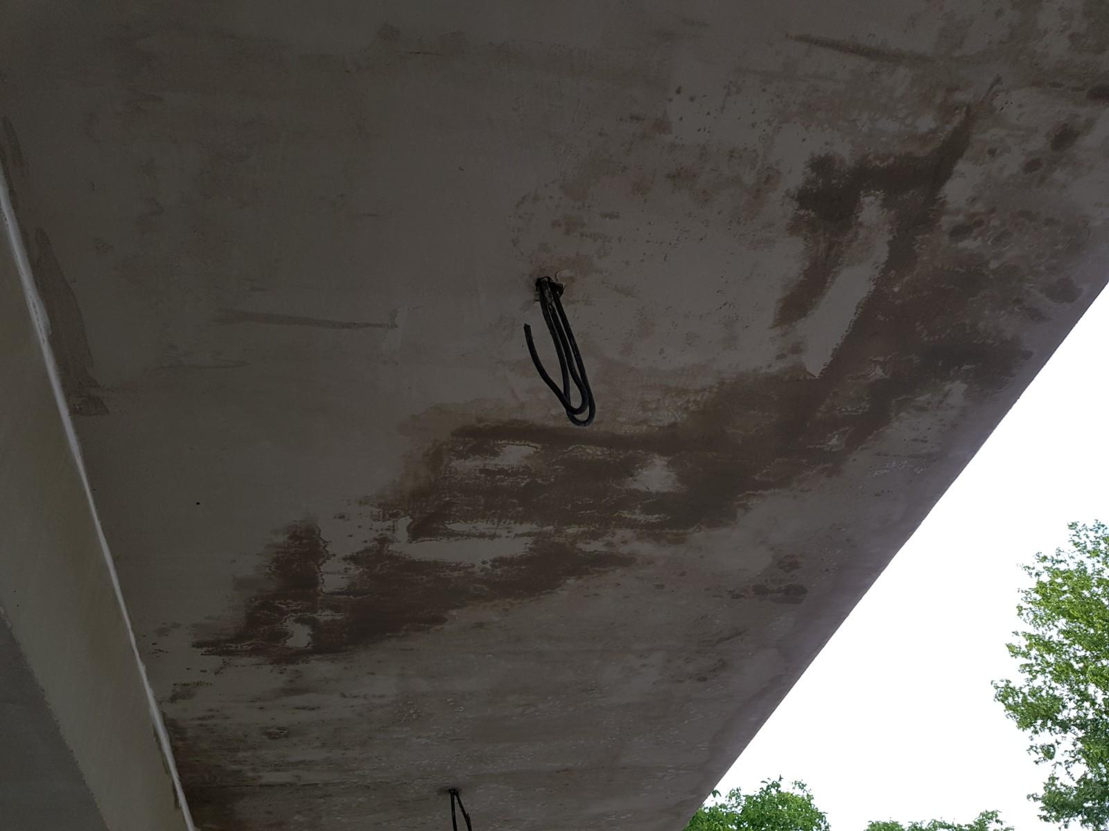

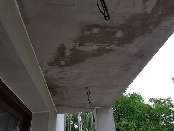

Mame takyto problem na novostavbe, na ktorej ideme o chvilku robit vonkajsiu omietku. Na spodnej casti balkona sa nam po dazdi vytvaraju rozne fleky, vid. foto. Co s tym??? Mame aj druhy balkon, na ktorom sa ale vobec nic po dazdi neukaze. Nechapeme...

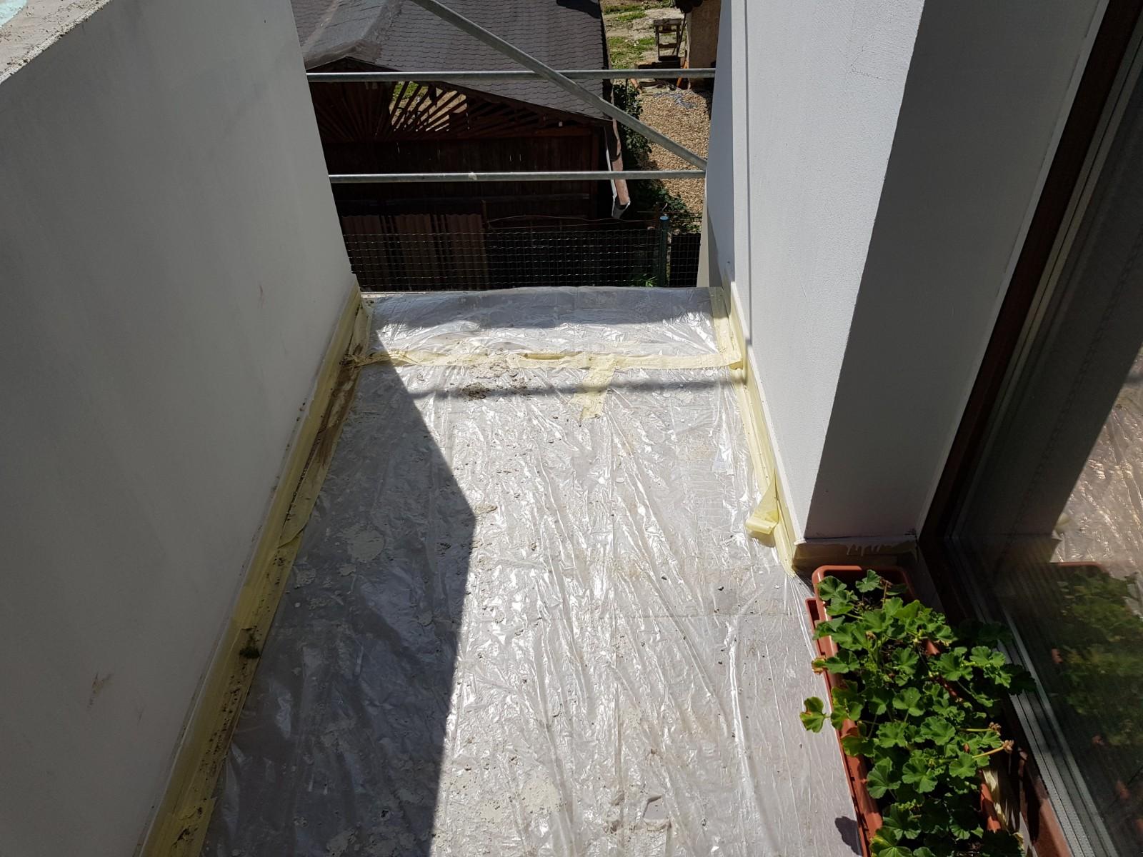

okapovu listu po celej dlzke balkona...,ta tam chyba...,je tam len obycajny rohovnik...treba dolepit na spodnu hranu...
@slnecnica28 po obcoh? Malo byt to byt vsade dookola, myslim tu plastovu hranku co je na spodnej strane, ak to nepreteka z vrchu tak neviem mate tam polystyren odspodu? Ak nie asi ta dako vzlina cen konstrukciu
Na podnej strane balkonu na hranach musi byt rohovnik s odkapovou hranou a nebude voda zatekat. A je este moznost ze zateka cez sparovacku lebo je zla hydroizolacia. Kazdopadne najprv opravit potom fasadu
