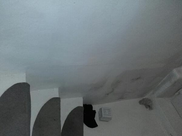

Minulý rok sme zakúpili RD.
Na jeseň / zima sa nám začali rosiť steny, z kt. sa začali vytvárať plesne.
Plesne sa vytvárajú v mieste, kde nie je v spodnej časti dom zateplený a hore v rohu, kde sa nachádza vonkajšia terasa.
RD je z vonku je zateplený okrem sokla.
Miestnosť, kde sa vytvára pleseň nie je vykurovaná. Je to miestnosť na medziposchodí, kt. oddeľuje obytnú plochu od pivničných priestorov.
V súčasnej dobe som natrel postihnuté miesta múdrou hubou objednal Ytong Multipor na vnútorné zateplenie.
Myslíte, že daný postup bude vhodný?
Príp. ako by ste riešili danú situáciu?
Ďakujem.

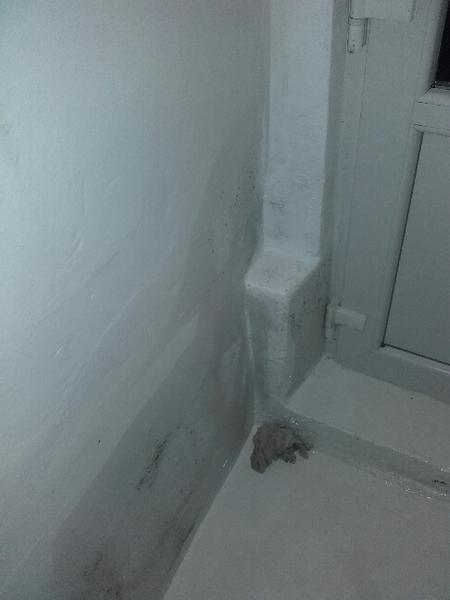

@trebor123 to je na SK? lebo v zahranici bezny jav. Schodisko nema kurenie, to je hlavny problem. Kurit ohrievacom. Pri dverach teoreticky moze vzlinat vlhkost, flaky by vsak boli na prizemi aj vedla. Terasa je nezateplena, alebo dokonca zateka. Multipor sa zmesti kde? Zateplit treba zvonka.
@peto99 áno je to na SVK. Dvere sa taktiež hrozne rosia - niekedy je až voda na zemi. Ten multipor chcem dať na skúšku napravo od dverí. Kurenie by bolo asi obtiažne tam potiahnuť.
@trebor123 multipor nepomoze. Musis utesnit a zateplit najprv dvere. Chlad od dveri je na stene, a tam sa zraza vlhkost. Teplo treba dostat do chodby, ak mas kachle, poriadne zakurit a otvorit do chodby dvere. Alebo kurit ohrievacom s ventilatorom. Inak stena uplne splesnie, a budes sekat omietky.
@trebor123 najprv vymenit tesnenia. Potom nejako ochranit stenu, aby na nu neprudil chladny vzduch z dveri. Mozno dat k dveram pas PUR peny. Neskor kupit poriadne dvere, a na chodbu konvektor.
zatelit zvonku detail sokla , ak nie tak vytvorit teplnu branu aby studeny vzduch nesiel na steny , t.j. vykurovat zadverie , pri podlahovke znížit roztec rozvodov , podstata kondenzu je stret tepleho a studeneho v skratke tomu sa vyhnut

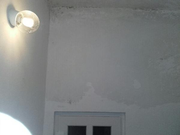

Ahojte,
tak teraz som oškrabal farbu, kde bola pleseň a obil stenu - tam som dal kléber.
Otvoril som dvere aby tam išlo teplo z domu. A keď vyschne lepidlo by som to chcel znova vymaľovať s protiplesňovou farbou. Bol som aj v pivnici a zistil som, že nad pivničnými oknami ako je strop sa od chladu vytvára kondenz. Čiže v lete by som chcel zatepliť aj sokel. ALe neviem či pri tejto príležitosti , nezatepliť aj základy doma, dať tam nopovú fóliu a spraviť drenáž. Aj keď popravde bojím sa aby mi nepoškodili prípojky príp niečo so statikou. Ďalšia otázka znie kam by išla voda z drenáže...
@trebor123 To verim, ja som s plesnami bojoval 6 rokov. Akonahle su v dome, je takmer nemozne ich dostat prec. Dufam, ze ste tie plesne predtym ako bola omietka obuchana niecim odstranili, napr. SAVOm. Treba odstranit pricinu, inak sa to bude opakovat. Ja by som na Vasom mieste pravidelne striekal postihnute miesta SAVOm, az kym nebude pocasie na to, aby sa to dalo zvonka zaizolovat. Nic ine momentalne nema vyznam. Pripadne na tie miesta nechat pusteny nejaky teplovzdusny ventilator, len to je financne narocnejsie ako flaska SAVA.
