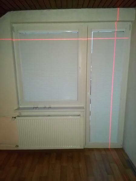

@dominik_boksansky ja mám tento https://m.aliexpress.com/item/3226306... na obyčajne meranie na RD úplne pohode
@logo22 ma automaticke vyvazenie? Aka je presnost merania? Aka je intenzita luca - vidiet vonku cez den?
@dominik_boksansky áno má automatické vyváženie do 3 stupňov. Nad len píska že je mimo rozsahu. Presnosť presne neviem ale mal som požičaný Bosh laser na na dĺžke môjho domu (11m) bol rozdiel 1mm. Čo je úplne zanedbateľné :-D Cez deň ho nebolo vidieť....ale to ani ten bošacky. Večer si všetko pomeram a naznačím a na druhý deň podľa toho robím. Pre moju potrebu je to dobrý pomocník za tie € 8-)
