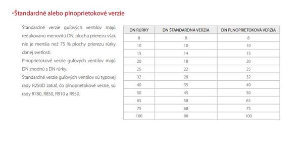

@mgx @majkoj Ešte mam otázku, keď robím rozvody dn32 vnútorný priemer 26mm a dám guľový ventil 1 palec tak tam je vnútorný priemer 20mm, potom znizim prietok v celom systéme od guľového ventilu?
@cveno to sice znizis (v celom okruhu, nie len za), ale oproti tomu elektroventilu je to nic :), takze neries.
@cveko - pouzi plnoprietokovy ventil, tam mas zarucenu svetlost, tzn. DN32 mas stale vnutorny priemer 32mm. ale aj pri klasike budes mat svetlost 28mm.co staci. vyraba vacsina dobrych vyrobcov, urcittae herc, giacomini, ivar atd. rehau su vsetky plnoprietokove.
