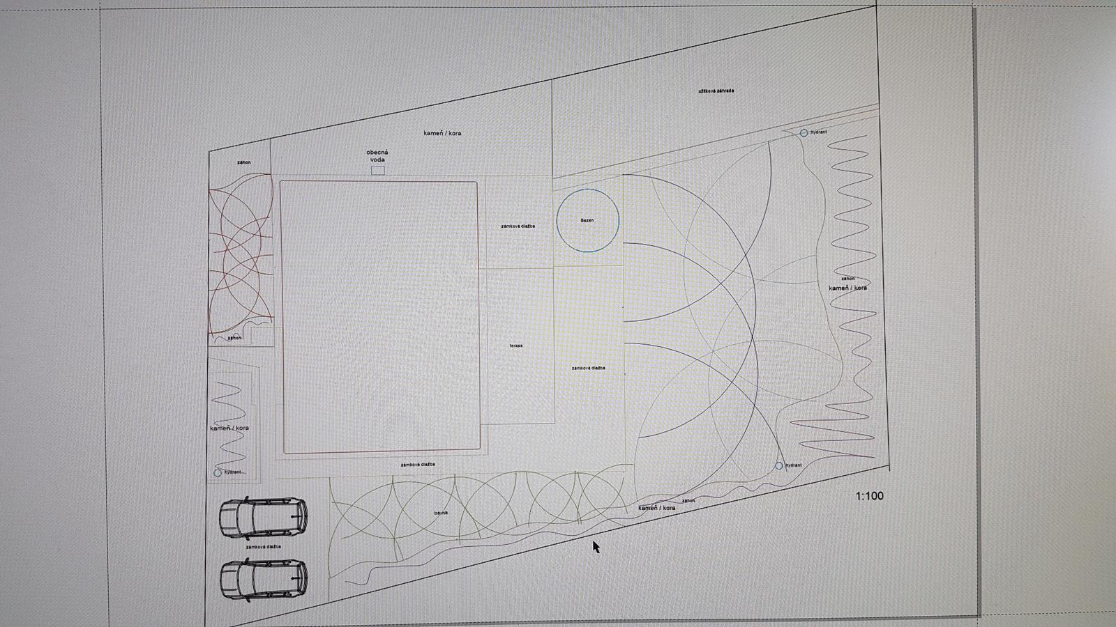

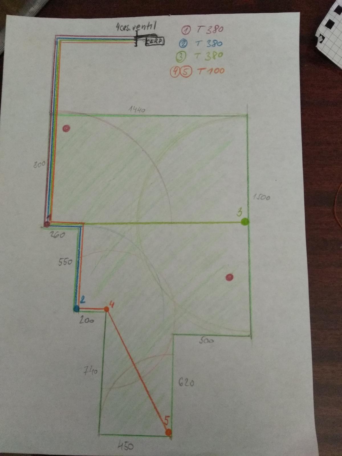

ahojte. vedel by mi prosim niekto poradit zo zavlahou??? chceme si ju spravit svojpomocne, ale nevieme, co vsetko by sme na to potrebovali... za projekty si vsade pytaju strasne prachy a viem, ze tu si robilo zavlahu svojpomocne vela ludi, tak mi snad niekto poradi... ;-) prikladam foto navhru zahrady... zelenou je vyznaceny travnik, cca 184m2, budeme klast koberec. na travniku je jeden strom, v pravo pri plote. pozemok rovinaty. zavlaha bude napojena na studnu (modry bod na vrchu strany :-D ), cerpadlo nemame, bude sa kupovat, takze kludne poradte aj to. Byvame pri rieke, voda je uz v 3m. hlavny tok.. neviem ake info este k tomu poskytnut.. zrejme bude fajn zavlaha na casovac, dazdovy senzor??? treba ho? ak by bol niekto tej lasky a aspon nas nasmeroval, pomohol, poradil.. budem vdacna za vsetko...

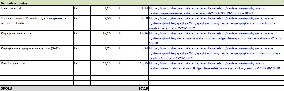

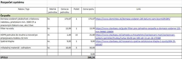

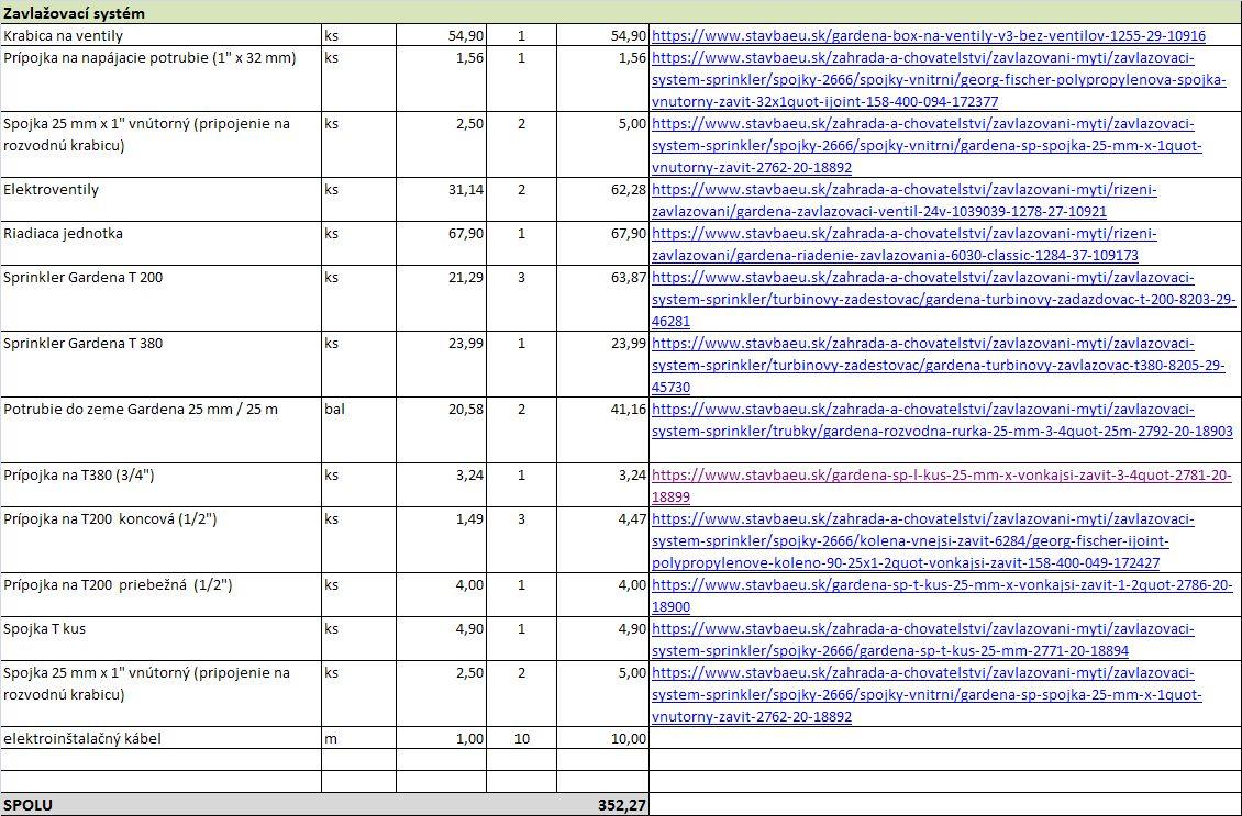

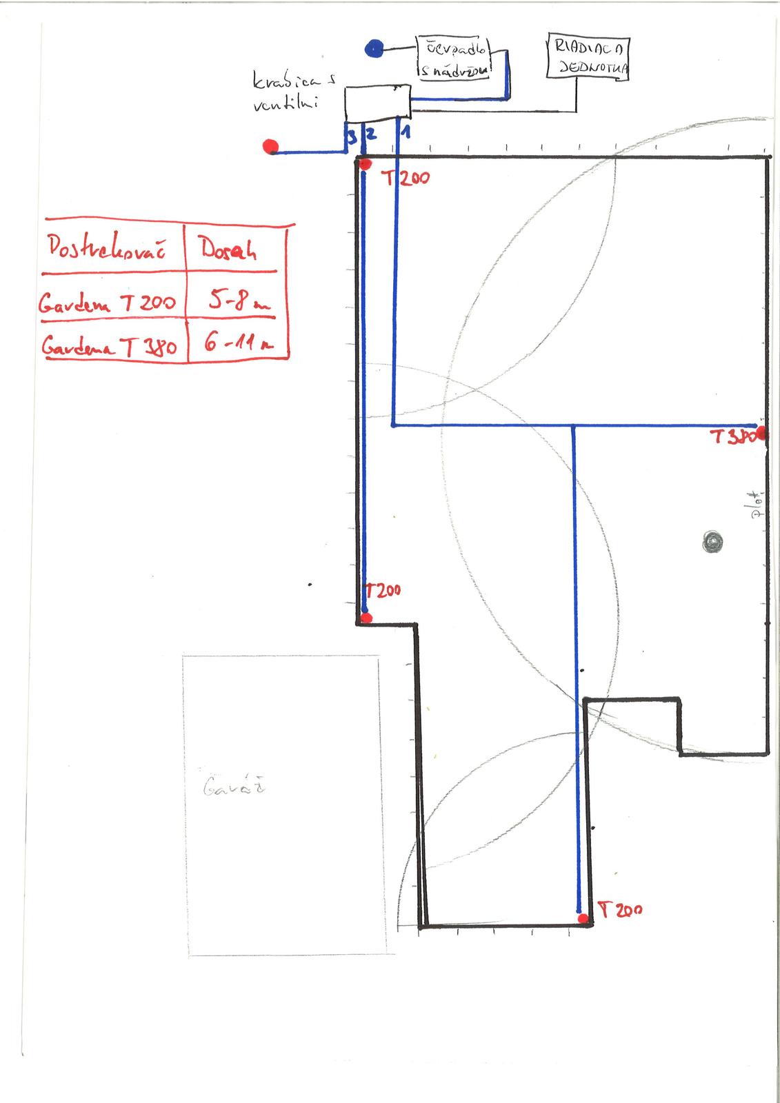

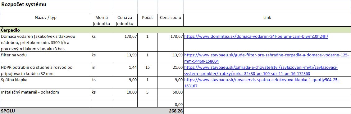

@j_ank_a Som sa s tým trochu pohral a vyšlo toto. Obrázok som musel prekresliť, lebo si nemala proporcionálne rozmery na nákrese. Najlepšie je to robiť na milimetrovom papieri, ale zjednodušene stačí aj takto. Modrým sú potrubia. Čerpacie potrubie k domácej vodárni a od nej až po ventilovú krabicu je potrubie o priemere 32 mm. Od ventilov k postrekovačom stačí položiť potrubie 25 mm Gardena, ktoré je dobre rezateľné. Spojky som ti nacenil od Gardeny, ale dajú sa kúpiť aj iné, ale ušetríš tým iba pár EUR. Červeným sú zakreslené postrekovače. Navrhol som ti 2 vetvy, lebo 1 vetvu so 4 postrekovačmi by možno čerpadlo neutiahlo - nemali by dostatočný dostrek. JA mám na jednu vetvu zapojené 3 postrekovače, takže máš tam ešte aj rezervu. Celkovo ti budú stačiť 4 postrekovače - sprinklery. Keďže si písala, že máš ešte záhradu, a ventilová krabica je konštruovaná na osadenie 3 ventilov a taktiež riadenie závlahy dokáže riadiť až 4 ventily, doporučujem ti urobiť si ešte 3. vetvu a tú ukončiť zemnou prípojkou pri záhradnej časti. Môžeš na ňu napojiť prenosný postrekovač a tým polievať záhradu. Môžeš si to naprogramovať podľa potreby, alebo len zapnúť polievanie na 1/2 hodiny. Tá zemná krabica je ako na obrázku, ja ju mám osadenú vedľa chodníka. Je to praktická vec. Ale ak nechceš, netreba ju dávať - v rozpočte je medzi voliteľnými doplnkami, rovnako ako dažďový senzor. Dažďový senzor nie je nutný, dá sa byť aj bez neho. Takže na prvom obrázku máš schému umiestnenia a zapojenia sprinklerov. Ďalšie 3 obrázky sú rozpis materiálu s cenami. Potom je tá zemná prípojka. Dal som ti ešte pár fotiek z realizácie môjho systému, ako sa inštalujú sprinklery. Použil som veci od Gardeny, lebo s tým mám praktickú skúsenosť. Pre domácu vodáreň a riadenie závlahy treba vybudovať nejakú šachtu alebo malú búdu. Ja mám čerpadlo v pivnici záhradného domu (môžeš si pozrieť môj fotoblog). Ak máš otázky, pýtaj sa.
@j_ank_a Ešte mi napadlo, že trochu môže byť problém s polievaním za tým stromom, ak má hrubý kmeň. Ak je to len malý strom v pohode. Ak má kmeň o priemere 20-30 cm a viac, tak stačí za neho pridať ešte jeden malý sprinkler, napr. S80.

@chrobak7 ake ti vysli straty tlaku napr. na vetvu 1?spolu s filtrom,elektroventilmi?
@dart9 Berieš to moc vedecky. Na takejto jednoduchej závlahe je zbytočné také niečo riešiť.
@chrobak7 ak na vystupe z cerpadla budes mat 3 bary a na stratach 1 bar,tak 2 bary na niektore trisky stacit nebude,neviem ako u gardeny ale u huntera urcite..pri zapinacom tlaku 2 bary sa urcite na par sekund zavru trisky ..

@chrobak7 strom je este malicky, takze to problem nebude snad... dakujem velmi pekne... ukazem to muzovi, poriadne to pozrieme a keby niecomu nerozumieme, urcite napisem...este raz dakujem.. :-) inak, k tym sumam, ktore su tam rozpisane mam priratat este nieco?? alebo? inak, celkom sa mi pozdava myslienka pripojit k tomu aj kvapkovu zavlahu do zahradky, bude to stihat?

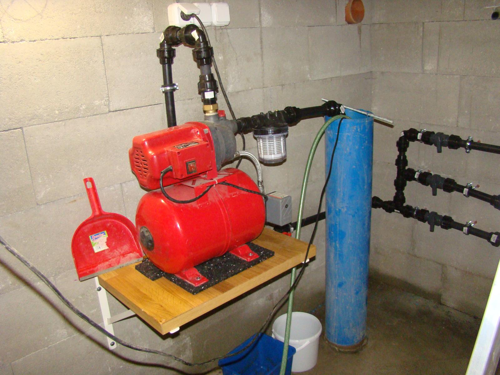

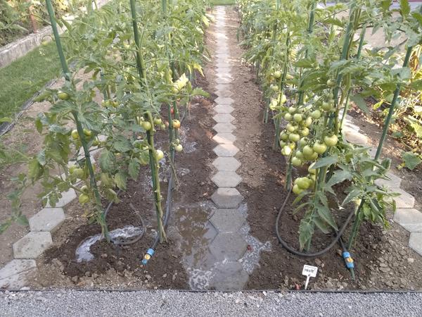

@j_ank_a To nie je kvapková závlaha, ale obyčajný konektor, na ktorý pripojíš polievaciu ružicu alebo iné polievacie zariadenie. Na kvapkovú závlahu to nie je dobré, lebo kvapkovú závlahu máš pustenú v podstate celý deň. Tá 3. vetva je programovateľná, dá sa napr. pustiť každý deň o 05:00 na hodinu. Ak chceš kvapkovú, na tú treba spraviť vetvu priamo za výstupom z čerpadla / domácej vodárne. Dodatočné náklady - na vybudovanie studničnej šachty, alebo nejakého prístrešku či skrinky, kde budeš mať tú domácu vodáreň.
@chrobak7 kvapkovu zavlahu staci mat pustenu na 30 min denne,pri 10ks kvapiek napr. pri strome mas za hodinu 20 litrov vykvapkanych..ak by @j_ank_a chcela na tvojej zostave kvapkovu zavlahu na viac stromov,potom 24l tlak. nadoba stacit nebude(dochadzalo by k castemu spinaniu cerpadla) ,iba ak by pouzila precerpavajucu nadrz a odtial samospadom k stromom..
@chrobak7 @j_ank_a Ak už robiť automatickú závlahu, tak ju robiť poriadne. Do daného návrhu by bolo vhodné dokresliť niekoľko postrekovačov tak, aby sa plochy prekrývali. Ak má zadávateľka pozemok niekde v teplej oblasti, nebodaj na priamom slnku a príde obdobie sucha, tak trávnik nebude dobre zavlažený a bude to na ňom pri realizácii daného návrhu vidieť. Poznámka o tlakových stratách tu už bola, rozhodne by som ju nepodceňoval. Tlaková nádoba nie je potrebná.
@draik V danom návrhu sa plochy prekrývajú, nevidím potrebu dávať viac postrekovačov. Navyše tie použité stále majú rezervu dostreku, takže v prípade potreby je možné dostrek predĺžiť ešte o 1-2 metre. A ako by si riešil čerpací systém bez tlakovej nádoby, aby to nebolo drahšie? Daj konkrétne komponenty s cenami.
@chrobak7 Vôbec sa neprekrývajú v pravej časti. V okolí pravého postrekovača T380 budú suché miesta. Čerpadlo a spol. závisí práve od spotreby a tlakových strát. 3barové nemusí byť dostatočné už aj kvôli tomu, že v návrhu je 25mm hadica, čo oproti 32 HDPE násobne zvyšuje tlakové straty. T380 má dosah 11m pri 2 baroch, čo na tej tryske pri 3barovom čerpadle nebude ani náhodou.
@draik Moc to koplikuješ. V praxi to funguje, ja to tak mám. Čerpadlo 3,2 bar utiahne cez 25 mm hadice aj 3 postrekovače. A jeden z nich je práve T380. Takže tvoja teória je na .... Ide ti len o rýpanie, alebo jej chceš navrhnúť niečo lepšie?

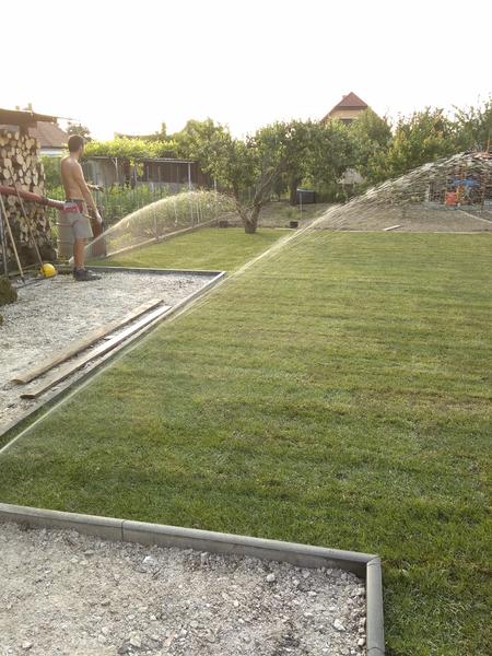

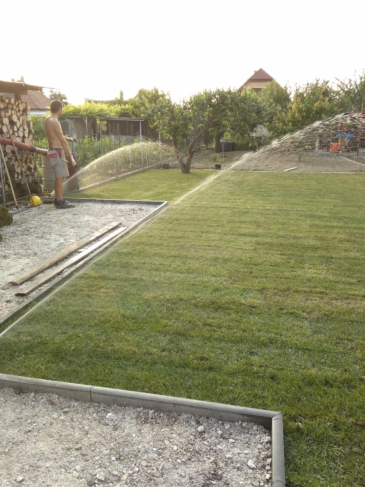

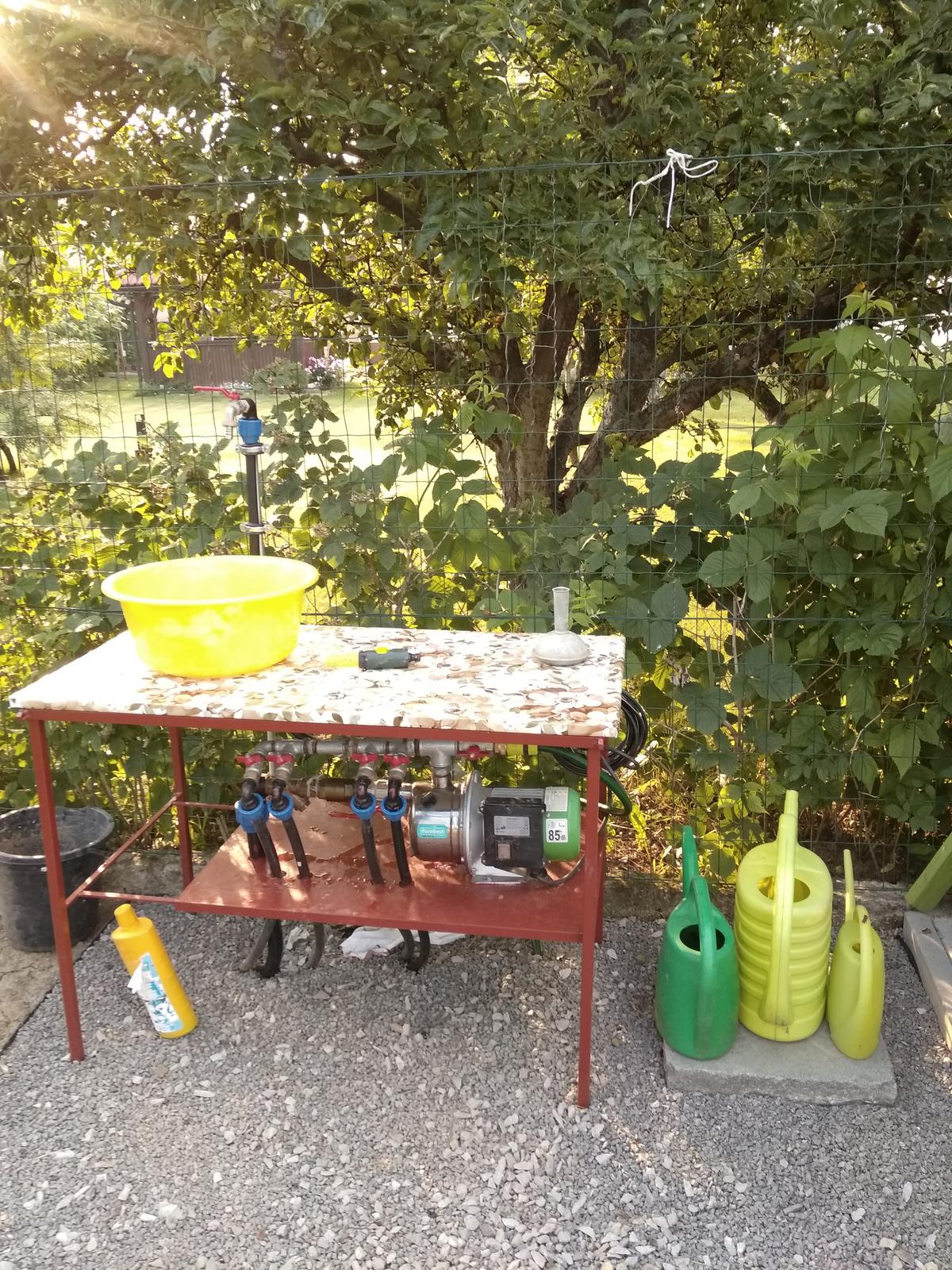

@cicaaurora ahoj. Nakoniec sme si zavlahu riesili sami, lebo v garden centre nám vypočítali cez 1900€ len zavlaha bez roboty. Bol v tom síce pocitac, ale ten my nepotrebujeme. S návrhom mi pomohol chrobak7, ja som si to potom nahodila do gardeny planovaca po jednotlivých triskách. V centre nám narátali cez 15 trisiek s tým, že budú ak v strede trávnika, čo sme nechceli. Tak sme nakoniec zvolili turbíny..paradna vec.. máme 4 vetvy, čerpadlo by utiahlo aj viac ale máme naň napojenu aj zavlahu v záhrade, takže striedame. Tak isto sme mohli dokúpiť aj počítač, ale nebolo treba, v záhrade sme stále, takže nebol problem. Polievame už asi 4 mesiace a všetko slape ako má... Rozpočet: 50m hadice zo studne do cerpadla 1'-50€ 140m hadice z čerpadla do turbin 0,5'- 80€ Turbiny 5ks -130€ Kolienka+ventily na čerpadlo 30€ Čerpadlo máme už rok (lidl, samonasavacie- 60€) Cena 290€ + 60€ cerpadlo Trávnik nás stal 960€ - 150m2, tam sme investovali, keďže sme ho chceli hneď pochodzny. A neľutujeme..aj turbíny perfektne poliali každý cm.
