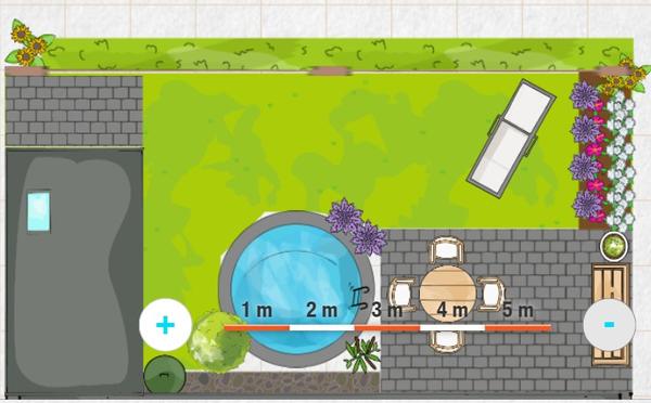

Obnovujem túto jarnú tému. Nesmejte sa prosím a poraďte, lebo určite to bude jednoduché, len ja týmto technickým veciam o tlaku do hadíc atď. nerozumiem :-N Zakladáme predzáhradku 47 m2, viď obrázok. Narazili sme studňu - na obr. v pravom hornom rohu. Chceme ju prečerpávať párkrát v týždni do sudu na dažďovú vodu 300l, ktorý bude v kúte pri záhradnom domčeku - na obr. naznačený v ľavom dolnom rohu. Z dažďov sa moc vody v sude nenazbiera, lebo sme v Bratislave. Studňa je teda narážaná, voda v hĺbke už 2m a narazená je do 4m. Na prečerpávanie kupujeme záhradné čerpadlo Parkside z LIDL. Výsadba: živý plot 9m popri plote predzáhradky, cca 30 kríčkov. Potom malý kvetinový záhon pri terase, rozmer záhonu cca 230 x 80 cm. No a trávnik cca 20-25 m2. Prosím vás, z toho sudu 300l sa dá urobiť kvapková závlaha na živý plot (vzdialenosť 15m) a aj ďalej k tomu kvetinovému záhonu? A keby sme kúpili ten obdĺžnikový zavlažovač trávnika, tak keď to napojíme na ten sud, bude to mať dostrek aspoň tie 4m na obe strany? V eufórii som v Kauflande kúpila set na kvapôčkovú závlahu, pridám foto, ale keď si tu čítam témy o závlahách, nie som si vôbec istá, či to u nás bude fungovať cez napojenie na ten dažďový sud. Ak by sa to malo čerpať priamo z narážanej studne, to by fungovalo tiež? Len nechceme denne na 2 hodiny zapínať to čerpadlo. Na prečerpávanie zo studne do suda môžeme kúpiť akúkoľvek záhradnú hadicu, keď ju chceme zakopať do zeme, aby sme ju nemuseli zakaždým ťahať a potom schovávať? A zo suda ide na kvapkovú závlahu najskôr tiež klasická záhradná hadica napríklad taká z LIDL s priemerom 13 mm, až potom sa cez nejaký konektor/redukciu napája tá tenká hadička kvapkovej závlahy? Koľko vetiev sa dá takto napojiť? Či má byť na jednej vetve aj 10 dlhý živý plot a v závere ten kvetinový záhon?

Ak ten sud dáte na strechu, tak by to zhruba mohlo fungovať.
@draik ..ale tá strecha by musela byť vysoká aspoň 30-40m.. :-D
@technik007 To by bolo až príliš...teda na kvapkou.
@draik .." tak keď to napojíme na ten sud, bude to mať dostrek aspoň tie 4m na obe strany? "" na kvapôčkovú to viem priškrtiť ale na obe strany dostrek 4m?? ]-( :-D :-D
@technik007 Nad tým som sa len pousmial. Verím, že to nebolo myslené vážne. Aj keď závisí od prietoku, netuším, akú spotrebu má ten preklápač.
@technik007 @draik Díky chlapci. Našla som medzičasom nejaké inštrukcie, podľa ktorých by bolo treba vydvihnúť sud na 1m piedestál, aby to stačilo na kvapkovú závlahu. Na strechu záhradného domčeka ho nebudeme dávať, to by sme museli použiť iný typ - nejakú nádrž. My máme taký klasický sud 120 cm vysoký, cca 60x60 šírka. Tu sú tie odporúčania pre gravitačnú kvapkovú závlahu, ak by niekomu pomohlo: https://www.hobys.sk/hobys/eshop/1-1-... A som rada, že ste sa pobavili, ale ja si fakt nepamätám tieto veci z fyziky aby som si urobila prepočty a sedliacky rozum nemám :-D No a muž na to dlabe, že veď vyskúšame a uvidíme. Preto sa tu vypytujem. Čiže ten preklápač nekupujem. Tento som chcela: https://www.lidl-shop.sk/p/parkside-z...
A ešte aj tu niečo ku gravitačnému zavlažovaniu z nádrže: https://www.hobys.sk/hobys/eshop/1-1-...
