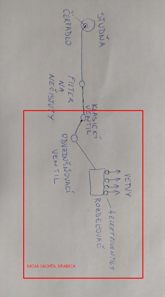

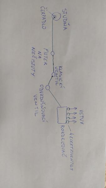

nakreslene zjednodusene to vyzera cca takto ... v tejto teme mas naozaj detaily, pisem dost vela ako a co mam ... aj o cerpadle je rec, aj dlzkach vetiev, prejdi si to. od studne mam asi 8m k sachte s rozdelovacom, klasicka 1` hadica ... sachtu mam takuto https://eshop.zavlazovanie.sk/Sachta-... v sachte je sada 4 elektroventilov a v tej istej sachte na zaciatku sa nachadza aj ten moj odvzdusnovaci ventil a klasicky ventil https://eshop.zavlazovanie.sk/Ventil-... asi pol metra pred touto velkou sachtou mam ten filter na necistoty v tej malej zelenej okruhlej sachte.

@rado220 ja mam vsade colove potrubie, t.j. 32mm, ale mam hrubostenne 4mm, mohol som dat aj tenkostenne 3mm, ale nemali vtedy ... (cim vacsi priemer, tym vacsi tlak to da, takze tenkostenna by bola este lepsia) * ale zalezi od sily cerpadla ... nemam sajnu aky tlak potrebujes, ake budes mat dlhe vetvy a ake postrekovace ... ak davas gardenu, tak si sprav navrh cez ten gardena planovac, on by ti to mal pekne spocitat a na zaciatok sa z toho odrazis ... - https://www.gardena.com/sk/zivot-v-za... je uplne jedno kde ten filter bude, ci 3m pred sachtou, ci pol metra ako mam ja, rovnako odvzdusnovak na obrazku som sachtu (krabicu) nenakreslil :) prikladam obrazok, kde som to teda aj znazornil, to co mam v realite ... aj by som Ti to odfotil, ale mam to prykryte foliou a po bokoch kamienky, nechce sa mi to rozoberat teraz 8-) apropo,. ja som si dal spravit navrh za 30e a z neho som sa odrazil (aj ked vetvy som dal inak ako oni navrhli, navrhli len 2 vetvy, dal som 4)... konzultoval som s nimi aj cerpadlo a tak - nasledne mi tych 30eur vratili, lebo vacsinu materialu som si u nich aj kupil -> http://www.zavlazovanie.sk/--13-3-zav...

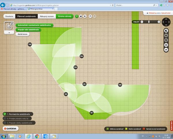

Aha diky tak to mas ventil a ovzdusnovak vedla seba teda len par cm nie?aby si si to pekne v sachte vedel robit..navrhli mi tp takto akurat 1vetva je S80 a 2 vetva zvysok a zda sa mi na tu 2 vetvu 6roztrekovacov vela...este jeden T200 na obrazku chyba..tak neviem
ano, v sachte mam ten odvzdusnovak hned vedla ventilu, inak by to tam nevoslo ... takze ako ten navrh? napis dlzku vetiev a kolko je na nej postrekovacov a akych, z obrazku to nie je vobec jasne a pises ze nejaky postrekovac tam chyba este
@atak77 2 vetvy na jednej su 3x S80 a na druhej su 4x T200 a 1x T380...ta prva vetva s80 je dokopy asi na 12BM a druha asi 34BM..tam kde je na obrazku hluche miesto hore vlavo dam este jeden T200
@rado220 cele je to akosi chaos ... ja neviem kde je hluche miesto, lebo na pbrazku vobec nevidim kde je travnik, nie su tam ani rozmery ... Ohladne cerpadla: studna, z akej hlbky budes tahat vodu a na zahrade je rovina, ci prevysenia? potrebujes len vedied do akej vysky treba vodu tlacit .. na cerpadle mas potom presne napisane do akej vysky aj vytlaci a akym tlakom. Aj v tejto teme je o tom rec. 10metrov hore je strata 1bar na tlaku. Kazda tryska potom ma presne napisane aj kolko potrebuje (aky tlak, aky dostrek pri danom tlaku) - aj to je v tejto teme.
