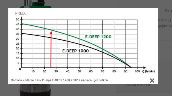

@lubk0 to nie je dlzka ale vyska :) a vieme to z cerpacej krivky cerpadla.
@lubk0 Spočítame tlakové straty vedenia a pripočítame potrebný tlak na tryske. Dajme tomu dokopy je to 4,5 baru =45 výškových metrov. Pozriem do výkonovej krivky čerpadla, koľko vody dá pri 45 hm. Ak dá napr. 750l a ja potrebujem 1500 l/h, tak mám dve možnosti. Buď danú vetvu rozdeliť na dve, alebo kúpiť silnejšie čerpadlo. @atak77 Ak by malo byť na tryske 3,4 baru, tak je slabé.

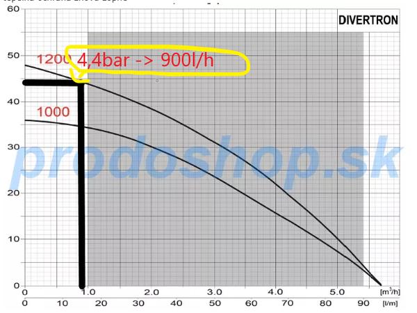

@lubk0 @majkoj @draik volal som do speci obchodu http://www.pumpysro.sk kde maju v ponuke v podstate velmi podobne cerpadlo, tu vidite aj jeho krivku: https://www.prodoshop.sk/hlavna-stran... snazil som sa vytsvetlit situaciu, chlapik povedal, ze to nemoze byt problem toto. Chlapik povedal, ze to cerpadlo je to iste ako chcem kupit, len ina znacka, poznal ho. Znova som volal do predajne kde mi navrhli zavlahu znova vysvetlil situaciu (5m idem hore, potom 8m rovno k rozvodni a potom najdlhsia vetva 33m, kde su 4 trysky co potrebuju spolu na MAX vykon 1500L/h) a kus nechapali. To cerpadlo ktore mi navrli E DEEP 1200 pouzivaju uz dlho a bolo pouzite aj na vacsi pocet trysiek a aj dvojnasobnu vzdialenost ako mam ja a nebol s tym problem, takze chlapik nechapal kus, ze preco su tu pochybnosti ...

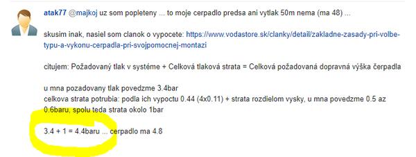

@atak77 nuz ja zase nechapem, ze niekto nechape preco su tu pochybnosti :). Pises ze potrebujes 4,4 bar a 1500l/h, das sem krivku cerpadla z ktorej je jasne, ze to to cerpadlo neda, ale ty nechapes, profesional nechape a ujo v obchode nechape tiez. Nuz potom mi zostava len odporucat sa spolahnut na odbornikov a zakupit cerpadlo ake ti odporucili. Lebo viditelne moje schopnosti vysvetlit uplne jednoduchu vec viditelne zlyhavaju.
@majkoj ja na tryske potrebujem 3.4 co je ej maximum ty pises ze 4.4, no neviem odkial mas tu hodnotu prikladam este raz jeden obrazok, kde som naznacil kolko l/min potrebujem to cerpadlo mi tolko vody vie vytlacit do cca 40m vysky podla grafu
@atak77 pise 4.4, pretoze pod takym tlakom potrebujes vodu z cerpadla vytlacit aby si pokryl tlakove straty cestou k tryske (1 bar) a este aby ti na tryske ostalo 3.4 baru, ktory potrebujes na jej spravnu funkciu.

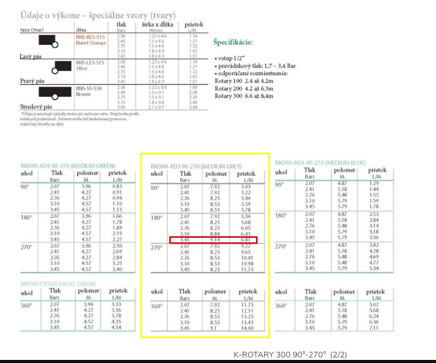

@draik toto su moje trysky, stale som pocital s MAX tlakom pri tlaku len 2bary to ma dostrek len o nieco vyse metra kratsi, je to pohoda, ale ja som pocital MAX z tej tabulky postrekovace mam od seba cca 7 az 8m, v jednej vetve az 11m, ale aj to je v pohode, na 11m mi staci 5.5m dostrek aby sa dostala voda presne medzi 2 trysky .. takze 5.5m je minimum, trysky daju naozaj viac (pri 2baroch o 3m viac ...)
@atak77 nechapem, tvojim vypoctom... naco to pocitas na tu RN300 trysku, ked na 5.5m ti staci RN200 s polovicnym prietokom? Ty by si si zrejme najprv potreboval urcit co vlastne chces a podla toho pokracovat... snad nechces davat do jednej trysky 3.5baru a do inej 1.7bar, aby si nepostrekoval este aj fasadu susedom?
@gashtaan RN 200 nestaci (podla mna) ... ved ma MAX dostrek 5.79metra a to je velmi blikzo hranicnej vzdialenosti u mna (pri MAX tlaku).
@atak77 Písal si požadovaný tlak, nie maximálny. Predovšetkým však jedna tryska musí dostreknúť k druhej, nie ako píšeš, že len do polovice z oboch strán, teda do polovice vzdialenosti medzi tryskami. Odporúčam naštudovať si základy, správne si to nakresliť a potom počítať.
