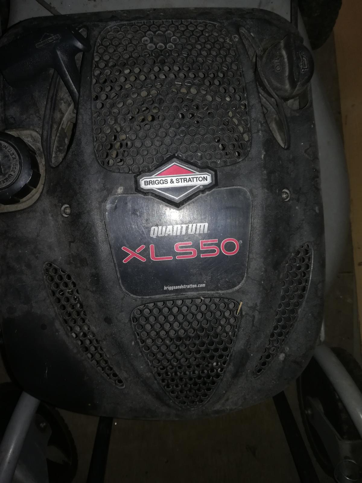

@technik007 Ahoj, pozerám, že sa orientuje. 🙂 Ak smiem, mam otázočku. Mame benzínovu kosačku. Manžel kosil a kosačka mu zdochla, lebo došiel benzín.🙄 Benzín dokúpil, nalial a keď chcel naštartovať, natukal benzín, kosačka aj naskočila, no po krátkej chvíli zdochla. ..nevies poradiť?
@janahu7 Skúsim poradiť, takto na diaľku..Neiem aký benzín tam dával predtým a aký potom, treba vybrať sviečku a zistiť či je suchá alebo mokrá-od benzínu.. Ak je suchá tak nejde do valca zmes, môže byť zaseknutý plavák v karburátore a tým pádom "nepustí" benzín..je viac vecí prečo neštartuje motor na kosačke..Mohla zhodou okolností "vypadnúť" sviečka, je ale tiež rozdiel či dáva iskru keď je vonku alebo pod "tlakom"...Neviem aká je stará kosačka, typ, atď..Ale nech skúsi Tvoj manžel ako som písal.. 😉
@janahu7 normalne nech viacej nacuka a necha dlhsie na sytici...
@technik007 určite je to nejaká šupa, svokor doniesol, že ma dve :o) vid foto. Ono ten motor naštartuje, no vrci 5s a dosť..potom nacukal palivo, naštartoval, chytilo a zdochol...a takto to zopakoval XY krát.... Pozeral sviečku, filter, a neviem co ešte, no podám info ďalej.. @daralbajda nacukava a nacukava a nepomohlo. Urcite ďakujem za reakcie..
@janahu7 nechaj dlhšie na sytici..
@daralbajda zrovna na tomto motore myslím že žiadny sytič ovládať nedokážeš. máš tam len pumpičku "primer" s ktorou zatopíš spaľovaciu komoru a tým obohatíš úvodnú zmes. @janahu7 V prvom rade by som ale vyčistil vzduchový filter, vymenil sviečku- náklady v podstate nula celá nič, aby si vylúčila tieto závady. Samozrejme medzi úkonmi skúšať či nedošlo z zlepšeniu. Ak toto nepomôže, je to možné že to bude zasekávajúci sa plavák v karburátore.
