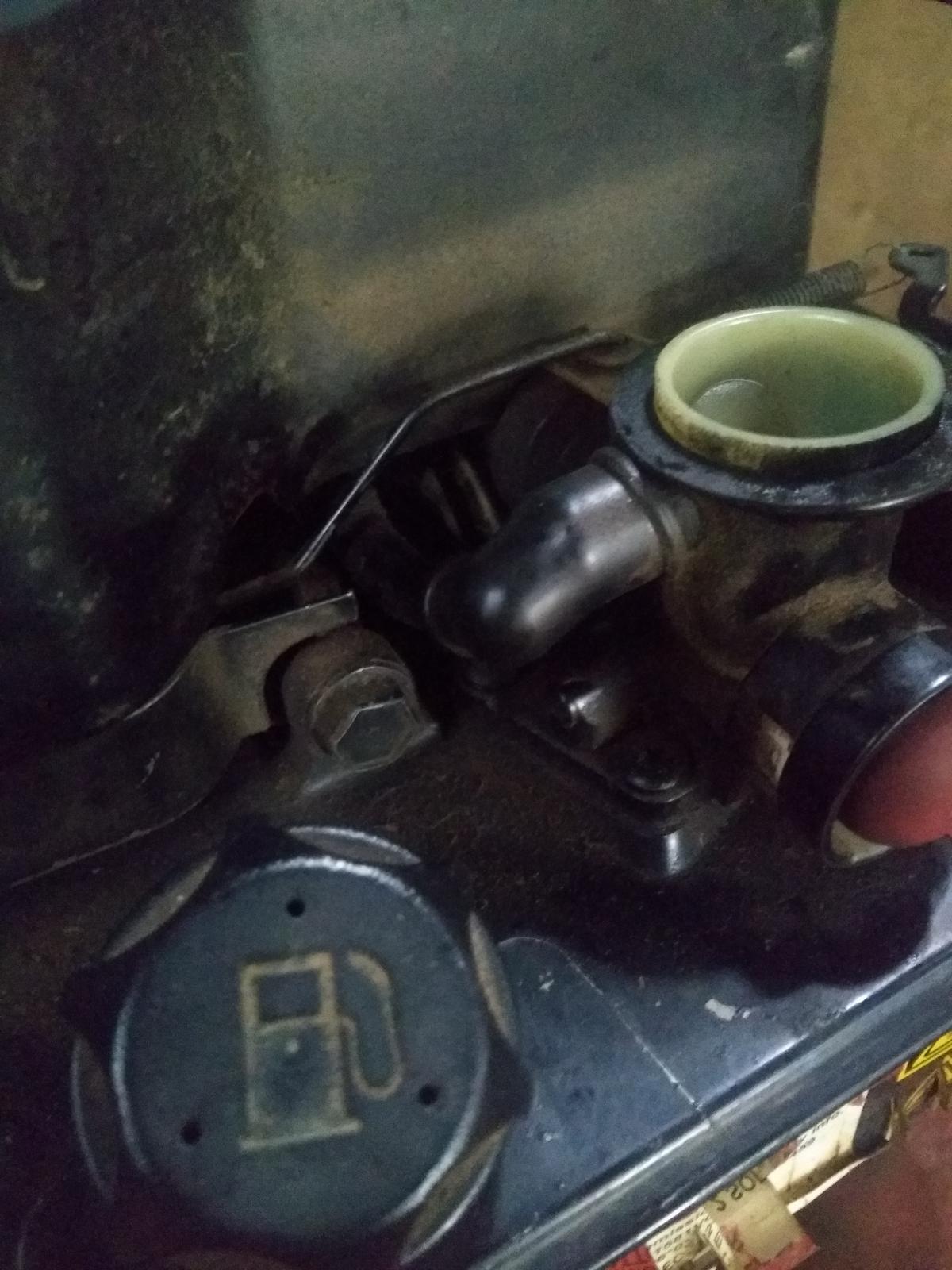

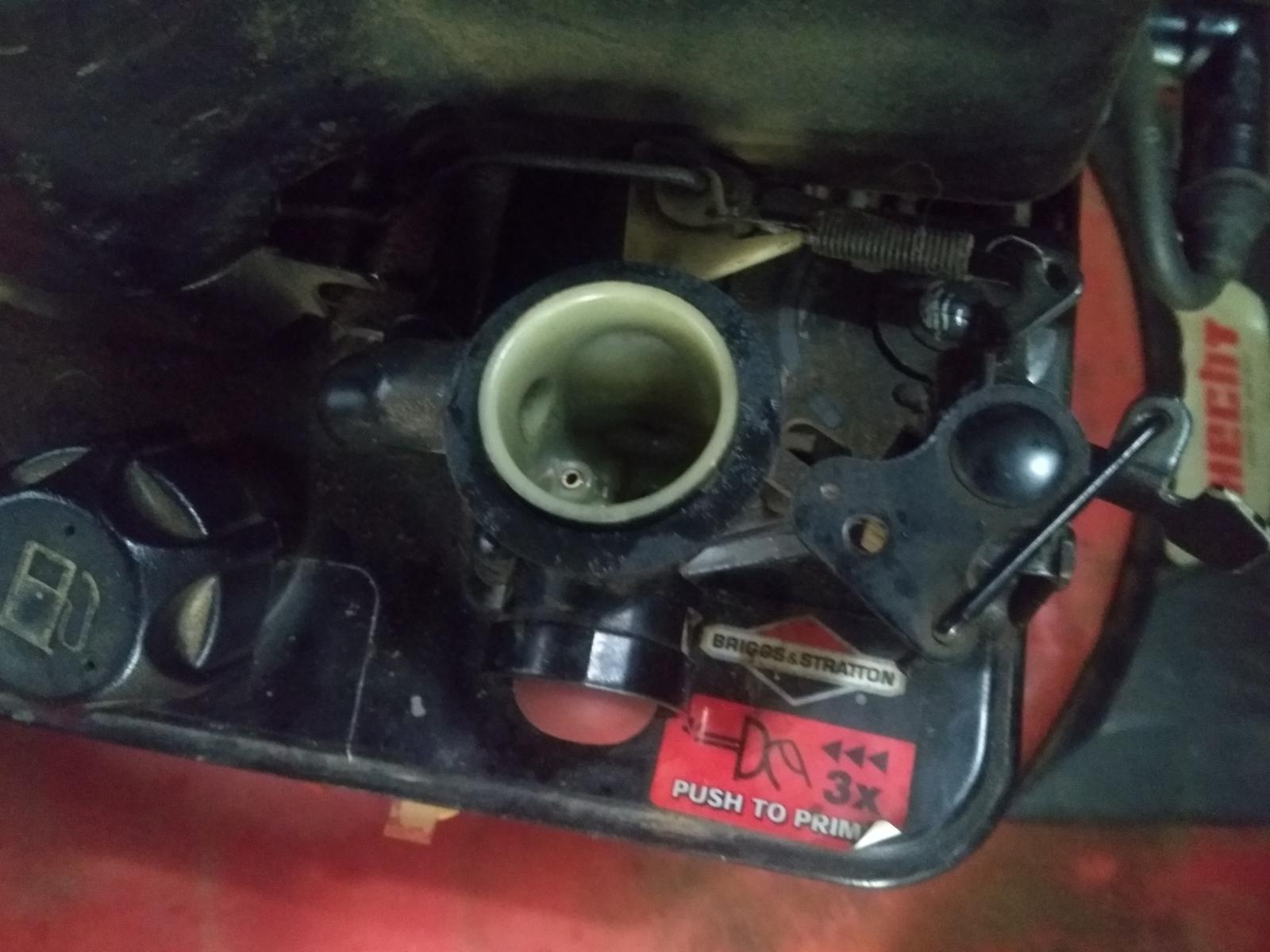

Riešil som niečo podobné s motorom tej značky ale u nás bola prasknuta dopravná trúbka od zmiesavaca k motoru. Najhoršie že sa to nedalo nijako poleptat pretože je to špeciálny typ plastu na vysokú teplotu. Ale dá sa kúpiť nakoľko tie motory majú slušnú podporu. Ak to nebude špinavý benzín, zanesena sviečka, zanesena kostra, upchaty filter, zle nastavený voľnobehu tak skus to, alebo to niekam zanes a máš pokoj

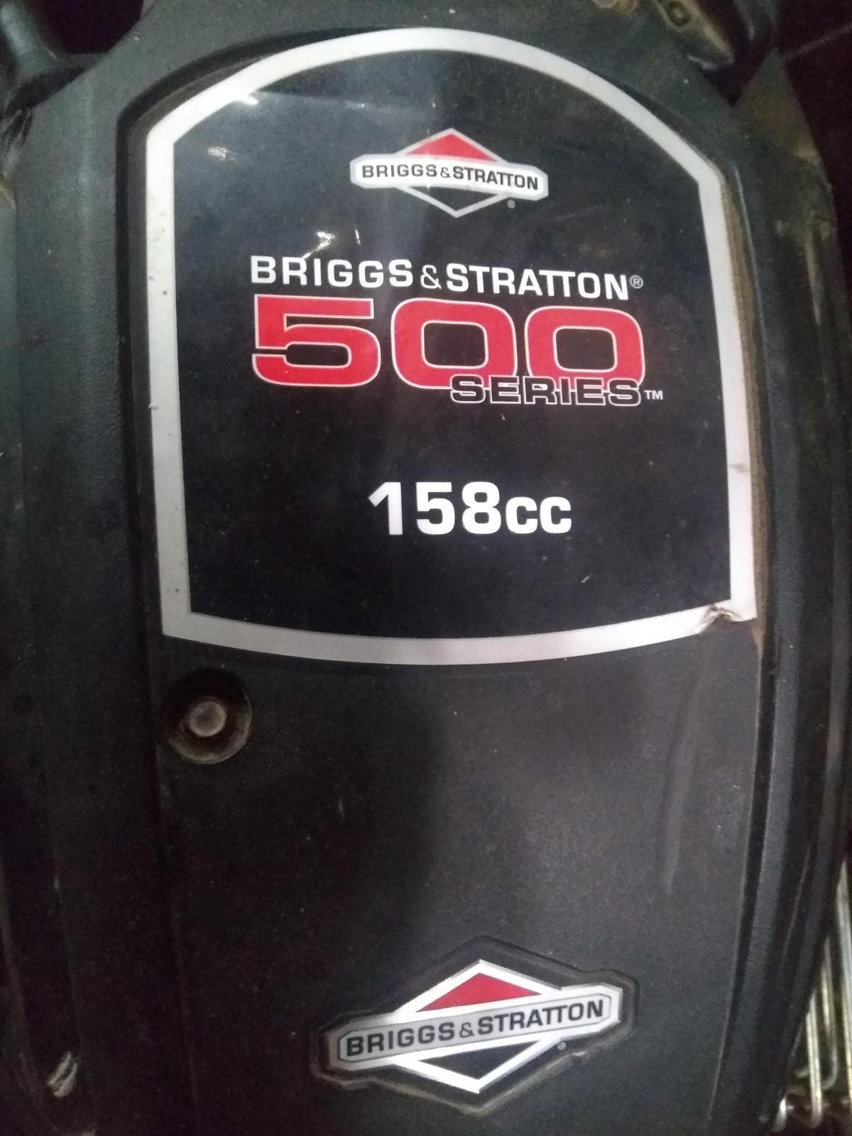

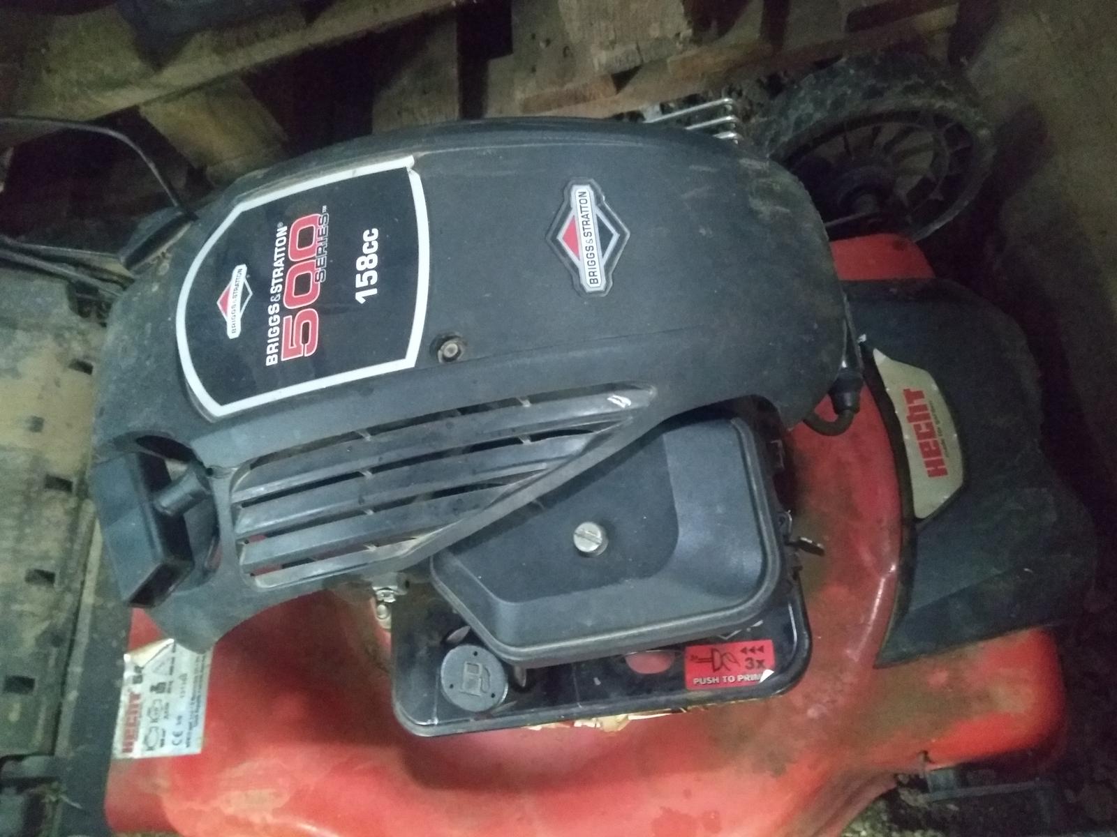

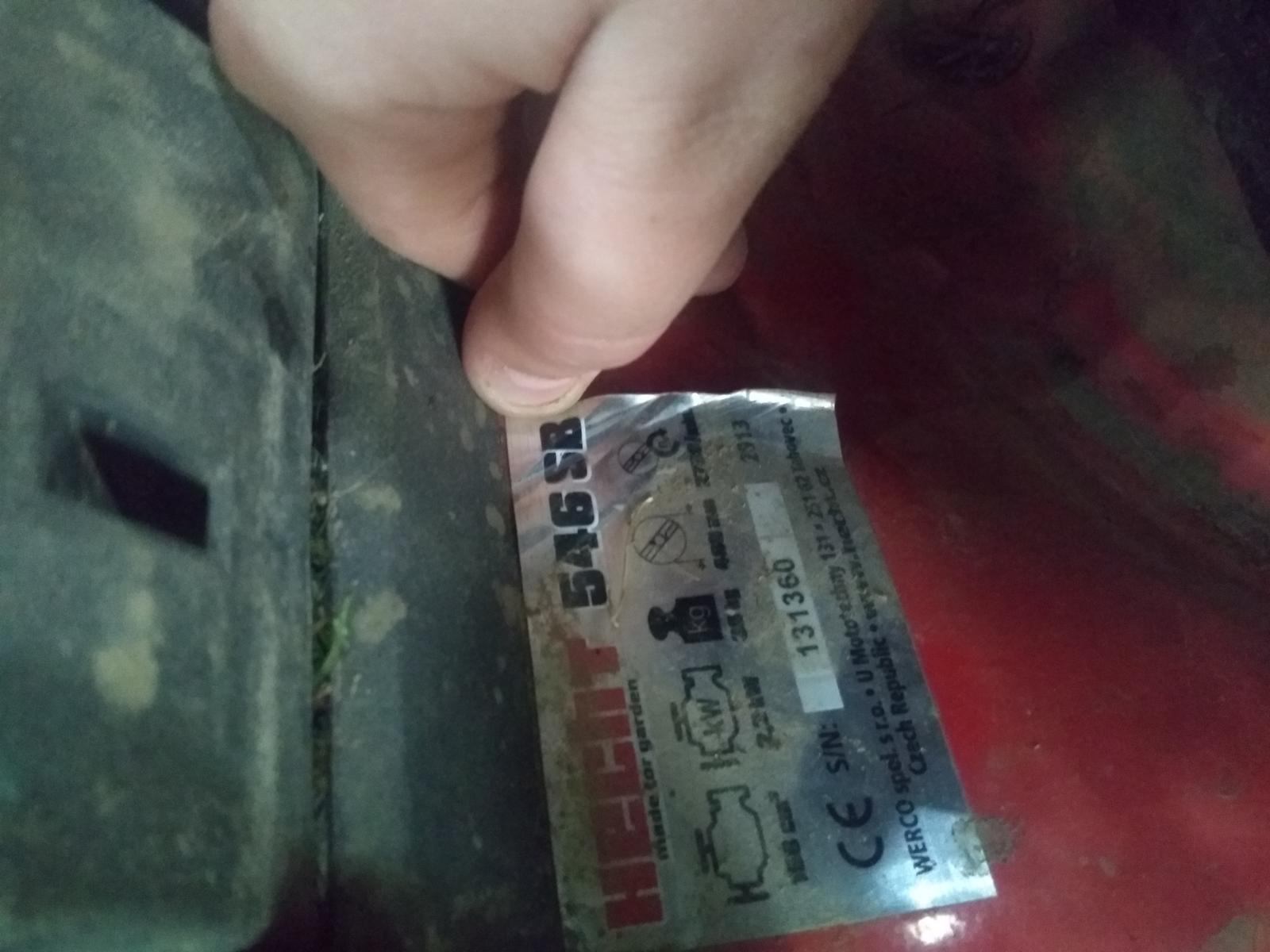

@david_berdis no daj foto tej kosacky nech sa na to mrknem odbornym okom
