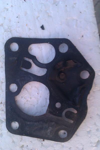

 Na týchto kosackac odchádza membrana karburátora. Pozri v akom je stave. Ak je tam vidieť únavu materiálu taký akoby ohyb ono to netesni chytá falošný vzduch a je to sele zle. Mne to začalo kolisanim otacok. Mam tu istú kosačku.

 Ďakujem za tip.
Predpokladám, že takto to presne vyzerať nemá.

 @mirkovacik Čisto nové ako z Tuzexu.. emoticon emoticon emoticon emoticon

 @mirkovacik myslim ze si to uhadol na plnej ciare emoticon

 tento istý problém sme mali na alko tiež, po výmene sviečky a membrány fičí ďalej emoticon

 Kosíme jedna radosť. emoticon Ďakujem za rady.

 @mildo777 znizit srobovakom otacky na tryskeemoticon

 @gkrivanek to mi nepomoze. Lebo moja kosacka ma len jeden srob a viac povolit nejde. Mam Riwall pro, doteraz sla vporiadku ale teraz. Uz neviem co jej je. Kedbsj chyti a nadtz vyprazdnim a nalejem novu problem nastartovat.
