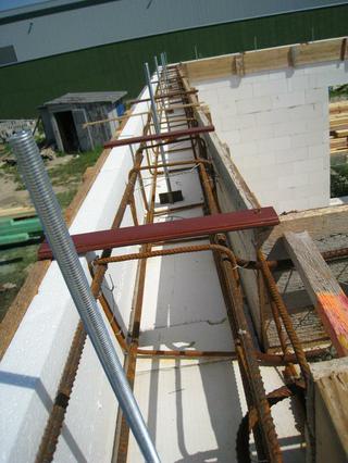

@havaj to je betonova skridla =-) a este som sa chcela opytat kedze stavias z ytongu ako budete robit veniec budete ho izolovat davat tam polistiren ci uz hotove ucka z polisom nasi chcu davat desiatky a podsalovavat tak teraz zvazujem ako izolovat veniec :-|
@antoniab z akeho ytongu stvaiate? my mame 30cm, takze "ucka" sme uz nemohli pouzit kvoli statike, takze chlapi davali polystyren, naviazane zelezo a vyzeralo to takto nejako:
@macka23 my staviame z polskej termaliky co je pomali to iste unas chcu davat 10tky tehli z jednej a druhej strany dnu zelezo a neviem kolko polisu dat :-| 5cm bude dost :-|
nie tehly ale 10jatku termaliku ;-)
@macka23 este co vam tam trcia za sruby ci co to je =-)
@antoniab no ked si dobre spominam, to su asi na upevnenie krovu potom, nenapada ma presne ako sa tomu hovori =-)
@antoniab ahoj veniec zašalujem z dosak , mam ich celu hrbu.dam izolaciu do debnenia a zalejem. Planujem však ešte dodatočne zatepliť hornu časť domu od prekladov až po vrch venca .Dobre sa zateplia preklady a veniec a vznikne taka hrana ktora by mohl celkom dobre vyzerať pri finalnej uprave .Obvodove mury ale nezateplujem , len zaklady a tu hornu časť :-) a ešte jedna vec . okna v ob. izbe su 180cmX220 a tie budu až po veniec. Preto zateplim aj spodok venca v kontakte s oknom.
@havaj aha aj ja mam tak okna v obyvacke kuchyny a kupelke presne otom sme sa dnes bavili ze mam zistit ako to urobia a to zateplenie vrchu som trocha nepochopila na ytong alebo len na vence das zateplenie a to bude ako odskok ci vrch uz budes posuvat o tolko cm co potom das polis :-N alebo to pojde zarovna a ked das polis tak bude odskok =-) a este aky hrube mate mury teraz dik ;-)
mur bude rovny a od prekladu až do hora dam polistyren a tak vznikne taka hrana alebo odskok takže čiastočne sa zatepli aj ytong. . Spodny rad mame 30cm a na nom je 37.5 vysunuta o 7,5 cm von :-D
