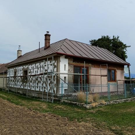

Ahojte! Nedávno sme kúpili dom, rekonštruujeme. Keďže v dome sa kúrilo kachlami, riešime otázku kúrenia, pece sa zbúrali. Predstavujeme si kombinované vodné kúrenie, radiátory a podlahové kúrenie, cez kotol na tuhé palivo. Potrebovali by sme 2x radiátor, jeden rebrinový do kúpeľne a druhý do spálne pod okno. Obývačka s kuchyňou by bola teda podlahová, o výmere 35,5m²... má niekto podobný prípad? Alebo je tu niekto, kto sa vo vykurovaní vyzná? Chceli by sme odhadnúť náklady a či je to vôbec možné. Veľmi pekne ďakujem. :-) laické výrazy mi, prosím odpustite, prvýkrát prerábam. :D

@pistikus chceli sme si to zjednodušiť, nakoľko polka domu (tzn. Chodba, kúpeľňa, spálňa je už vybetónovaná. Kuchyňa s obývačkou majú ešte drevené díle.
Keďže sa kurilo s kachľami ,predpokladam ze to bude velmi stary dom ,nezatepleny ,zle izolacie v podlahe ,tak radšej dajte radiatory ...
