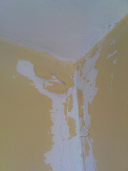

@blacksr dobrý deň, prosím Vás, mám podobný problém ako tu poniektorí, severná stena v spálni vlhne a občas zaplesní, vlhkosť sa ťahá až do rohu, vlhkosť vzduchu je okolo 70%, po vetraní mierne klesne a zasa stúpne, problém je hlavne v zime, v chladnejších letných dňoch aj v lete lebo nie je vykurovacie obdobie, nábytok máme poodťahovaný 25 cm od steny, podľa toho čo som už prečítala ide o kondenzačnú vlhkosť, studená stena z vonku teplo vo vnútri, rosí sa... na dotyk je naozaj studená oproti ostatným stenám v byte, je to v podstate vonkajšia rohová izba, 2.posch... v poslednom období mám pocit, že tú stenu nejde úplne vysušiť... el. odvlhčovač dočasne pomáha ale nie je to ono.... Písala som žiadosti na bytové družstvo ohľadom zateplenia ale žiaľ vlastníci bytov nesúhlasia, nie sú financie, v bytovke je 32 rodín tak predpokladám, že zateplenia z vonku sa tak skoro nedočkáme... preto ma zaujíma hlavne zateplenie z vnútra, len sa obávam či to nenarobí ešte väčšiu paseku? pomohlo by zateplenie vnútornej steny minerálnou vlnou + parozábranná fólia - dobre oblepiť kraje a spoje a na to sadrokartón? nezačne mi vlhkosť vyrážať na strope alebo v rohu? ďakujem za každú radu...
@pajcik áno, toto by bolo riešením, ale susedný roh (vedľa alebo pod či nad) potom bude studenší - susedovi môže začať vlhnúť... aj to, čo predtým nevlhlo bolo by dobré sa porozprávať s nimi, či majú rovnaký problém a ak to riešiť, tak naraz a zásadne v lete, predtým ošetriť a koľko pôjde, vysušiť pod vami sa býva? vám vlhne len spodný roh? po celej dĺžke? alebo zvislý na obvodovej stene? RV v zime mávate akú? ďalším riešením je dať tam zdroj tepla - pridať radiátor, ale potom sa izba ťažšie zariadi
@blacksr ďakujem za rýchlu reakciu,... na schôdzi bolo odprezentované, že nikto problém nemá a očividne to nikoho ani netrápi, že my taký problém máme už niekoľko rokov... ich sa to predsa netýka... :-| hlásim stále dookola domovníčke, zavolala som ju tu pozrieť, posielala som fotky na bytové, striekam savo, kupovala som tablety ceresit, nakoniec el. odvlhčovač, proste nepomáha efektívne nič... áno, začalo to v rohu dole, postupne sa mi miestami na celej severnej stene urobili také fľaky a na tom bodky pliesne, savo to pekne vybieli, lenže potom tá mokrá mapa čo zostane po save, keď preschne, hneď ako stúpne vlhkosť v miestnosti vystúpi na stene taký vlhký fľak... pekne vidno kde to bolo striekané... akoby to nešlo úplne vysušiť... najviac to plesnilo za nábytkom a ťahalo sa to do hora... normálne mi zaplesní aj prach na podlahovej lište pri stene, za posteľou, ktorá je 25cm od steny odtiahnutá... áno, pod nami sa býva, je tam spálňa...Vlhkosť, v zime keď boli mrazy bola 95% ukazoval el. odvlhčovač, vtedy som mala veľké sklo na plastovom okne orosené do 3/4 (len veľké okno čo je 0,5m od toho rohu) úzke okné bolo orosené len 10-15cm... bežne v zime keď je teplejšie ukazuje 70% - 80% niekedy to klesne aj nižšie, podľa počasia vonku... radiátor by som radšej nepridávala, keďže máme merače a veľmi malú tu izbičku a pri tej stene je vlastne manželská posteľ... momentálne aj dnes po vyvetraní mám 70% vlhkosť
pridám zopár fotiek, na prvej a druhej fotke sa mi v rohu začala jemne odlupovať maľovka, tak som ju orýpala tam kde to šlo ľahko... tretie foto, také zvláštne mapy sa mi robia na maľovke, za nábytkom aj keď je odtiahnutý, ide to od spodu do treiny steny... a štvrté foto, odtiahnutá posteľ od steny podopretá drievkami aby sa nezlomilo čelo... aj tie drievka občas chytia jemnučký povlak pliesne pri stene...
@pajcik V mrazoch mávate 95% ? Teraz je 70% primeraných, ale v mraze by mala práveže RV v dome klesnúť. Spýtam sa zásadnú otázku - len na zimu: Ako často, akým spôsobom a ako dlho sa táto miestnosť vetrá?
