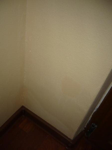

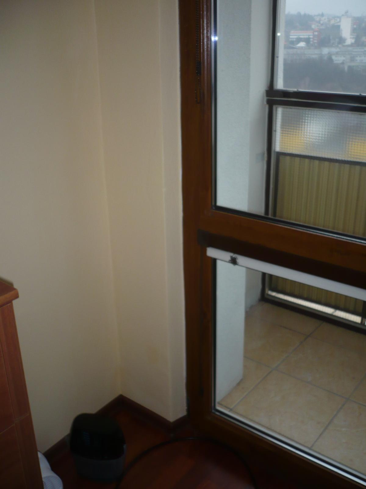

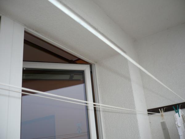

@blacksr posielam foto - prva foto je kuchyna - vlhne a plesne ta stena vedla balkonovych dveri - najma na spodu. Hore som vdaka bohu zatial nic nenasla. V kuchyni je aj ten problem, ze v tom rohu mame smetny kos (nemame ho uz kam inam dat). Tak ho teraz davame aspon dalej od steny kym je zima. Z vonku foto - je zateplene aj okolie balkona a okien a v kuchyni aj bocna logiova stena - lebo ta jedina je uplne vonkajsia (ostatne logie susedia bud so schodistom, alebo inou logiou). Foto kremovej farby je so spalne - tam to tiez vlhne odspodu. Mam pocit, ze odkedy som to nastriekala tym savom, tak to nejde a nejde vyschnut - preto na to fukame. Vzdy to vyzera, ze to vyschlo ale na druhy den to iste. Inak logie su riesene v kazdej izbe uplne rovnako - len s tym rozdielom, ze bocna stena je zateplena len v kuchyni. Okrem toho, ako to riesit, mam aj otazku ako odstranit uz vzniknutu plesen ak nie savom? Dakujem za odpoved :-)
@jankastubka Na ktorom poschodí bývate?Majú susedia ten istý problém?Respektíve kedy to začalo plesniť?Ako dlho bývate v tomto byte a po akom čase začali byť problémy s plesňou?Všimla som si,že na 4 tej fotke-tam je balkon zasklenný,máte ho stále zatvorený,alebo akým spôsobom alebo ako často to otvárate?Minule sme preberali v robote,že v susednom paneláku tiež plesní byt,bývajú na 4/7 poschodí teda ideálny byt je na južnej strane všetky 3 okná!Vymenili okná,panelák zateplili a tento byt prakticky jediný z 30 bytov má pleseň,domovník už je z nich na nervy až potom si začal všímať ich byt a oni si predstavte máj 20 stup.a oni všetky okná zatvorené,povedali že si nebudú púšťať prach dnu?!A to je stále, neviem ako to pokračuje radšej sa ani nepýtam!Ja nepíšem že to je váš prípad každý byt je niečo iné,ale sami to vidíme-vidíte starší ľudia veľmi málo vetrajú,keby boli na prízemí z bezpečnostných podmienok sa nedivím,ale?!
@marta2610 musim sa popytat susedov, zatial som sa nepytala, clovek sa tak trochu aj hambi - mne plesen stale evokuje akoby spinavu domacnost. Ale hamba musi ist bokom. Mame to od kedy sme byt kupili (uz bol zatepleny, takze prepdokladam, ze to zacalo vznikat po zatepleni). Ale hned po nastahovani sme dali protiplesnovy nater a mysleli si, ze sa to tym a vetranim vyriesit. Mame aj cersanit stop na odvlhcovanie. V lete je to v pohode, zacne sa to objavovat vzdy v zime. Tu zasklennu logiu otvarame vzdy 2 krat do dna pri vetrani, inak je v zime zavreta. V lete je vskuse otvorena. Ale robi sa nam to aj v izbach, kde logia zasklenna nie je. Skusim sa popytat aj spravcu, ci nema info ako je to v inych bytoch. Inak sme 11p z 11.
