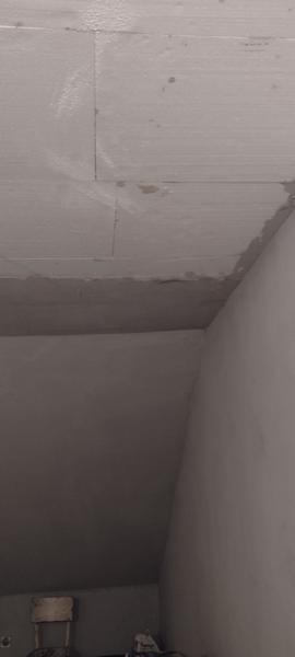

Zdravím vás potreboval by som poradiť,pred nedávnom sme doma menili strechu a mám vážny problém .Všimol som si po istej dobe,fľaky na plafóne.nedalo mi to a šiel som sa pozrieť na malú povalu čo máme nad izbou a zostal som zhrozený,medzi izoláciou strechy a parozábranou total vlhkosť a na parozabrane sama kvapka,najhoršie je na tom že my začali plesnivieť krokvy.kurim drevom a chcel som vedieť či to môže byť kondenz od komína keďže nieje zateplený.zasielam aj foto.

@juraj238 Ako uz pisali vyssie, bud je zle spravena parozabrana alebo nie je vobec. Ak mate skladbu strechy (zvnutra smerom von): farba + omietka, drevocementova doska, vata, paropriepustna folia, stresna krytina tak sa niet co cudovat. Vzdusna vlhkost prestupuje zvnutra smerom von celou skladbou strechy a vyzraza sa na chladnom mieste - paropiepustna folia a steka na drevo, vatu.... Mokra vata prestava plnit tepelno-izolacnu funkciu. V mieste, kde nie je vata sa vlhkost nezraza, nakolko je tam vyssia teplota (kvoli absencii vaty). Riesenim je dat parozabranu medzi vnutorne priestory a vatu. Da sa to roznymi sposobmi. 1 - zhodit tie drevocementove dosky, na krokvy dat parozabranu, urobit konstrukciu na SDK, nahodit SDK, vytmelit, vymalovat. 2 - dat parozabranu na terajsi povrch, kvalitne prilepit kraje o steny, zhotovit konstrukciu z drevenych lat (prisrubovat skrz parozabranu/drevocementove dosky do krokiev. Medzi foliu a tu drevenu konstrukciu v mieste, kde bude skrutka dat tesniacu pasku aby bol spoj vzduchotesny. Tie laty, na ktore by sa dalo SDK stacia 3-4cm na hrubku. 3 - na terajsi povrch dat parozabranu ako v bode 2 a SDK prisrubovat priamo na foliu, bez pomocnej drevenej konstrukcie. Jednoznacne s tym treba nieco robit. Asi najpracnejsi je postup 1 ale to umozni skontrolovat aj vatu, popripade ju dat tiez dole a skontrolovat drevo a odstranit pripadne skody z vlhkosti a drevo vhodne osetrit.
@juraj238 no klasika, nacapkali polystyrén 1.u vrchu neuzatvorili teraz ide vlhkosť hore.Najviac to robí okolo múrov. 2.alebo máš tenkú izoláciu na strope nič a ročný bod vznikol na parozabrane..

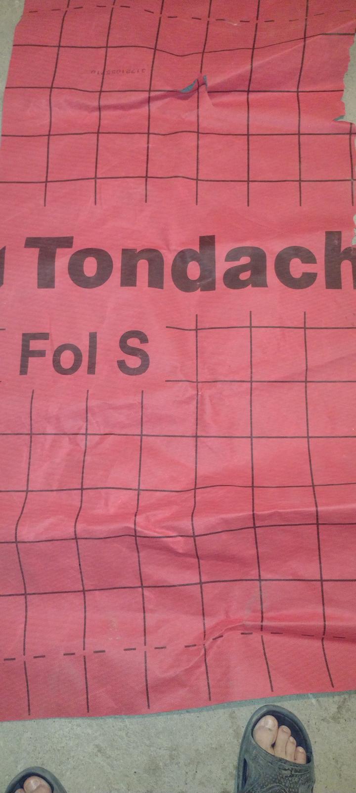

Túto fóliu mám na streche
@juraj238 komín vlozkovat je blbost ,nepustaj tam zdola teplo,bude ešte horšie, musíš hore priestor odvetrat..

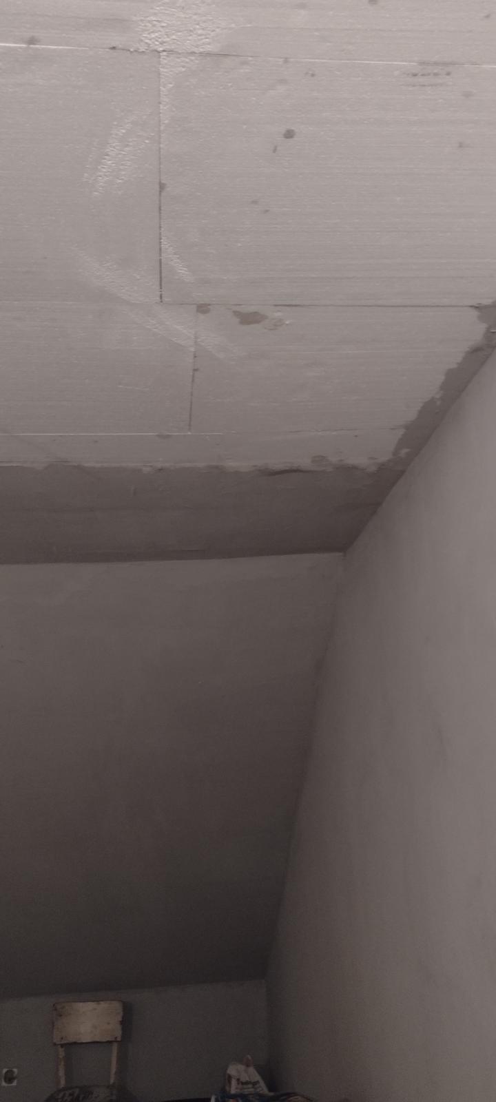

@marsdm hej strechar ale ako tam dám teraz parozábranu veď ja mám to podkrovie obývateľné jedine z vnútra a všade by musel ísť sadrokartón.

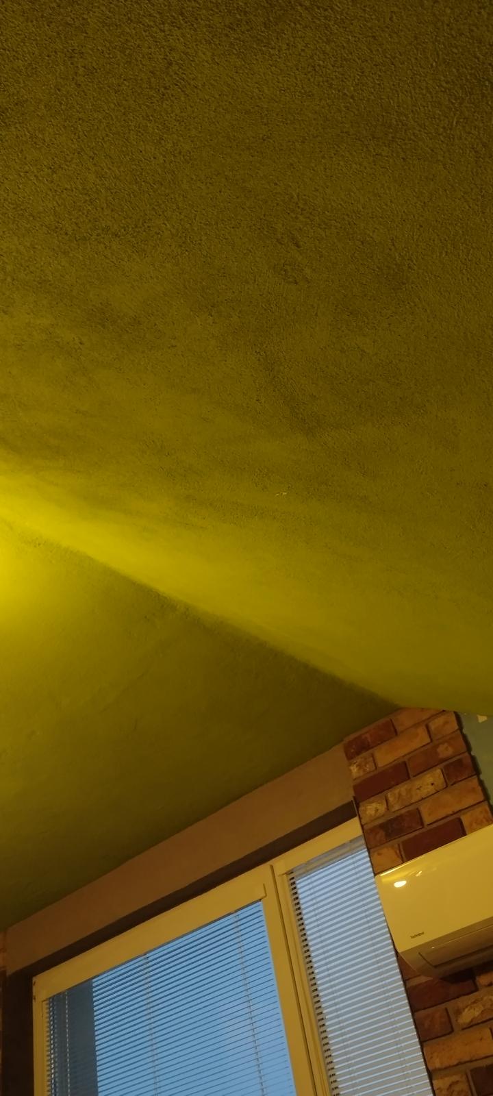

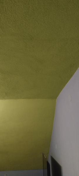

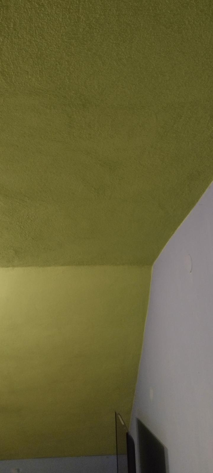

Takto vyzerajú stropy zvnútra otázka znie,či by som mohol nalepiť parozábranu na tie stropy a spraviť zaklop zo sadrokartónu alebo to musím všetko rozbiť až po krokvy čo myslíte??
@juraj238 poraďte nejaké riešenie.
@juraj238 Nie je to štandardné riešenie, ale... ak zabezpečíš všetky prestupy, spoje ,dokonale prilepíš fóliu k stene a neprederavíš ju skrutkami, ktorými budeš fixovať SDK, malo by to pomôcť.
@milanpl kamoš mi hovoril aby som tam buchol ešte 5cm hrubý styrodur,a že nemusím davat ani fóliu a že to v pohode bude stačiť,no neviem takéto rady možno to skúsim iba v jednej miestnosti a uvidím hore či sa niečo zmenilo.
@juraj238 Ak sa chcete učiť na vlastných chybách, kludne tam nalepte ďalší styrodur. Je zaujímavé, že firmám, ktoré parozábrany vyrábajú nenapadlo, že ich produkt je vlastne zbytočný.
Na styrodur by musela ísť tiež nejaká finálna vrstva. Takže mi príde ľahšie dať parozabranu a na to sdk a ten už stačí len pretmeliť v spojoch a premaľovať ako tu radili. A je to cca 15mm hrubé verzus 5cm styroduru, ktorý aj keby niečo neprepustil tak spoje tabúľ určite áno. Polystyrén na strop kto dával? Tiež strechár či to vo vlastnej réžii? Že či na parozabranu zabudol alebo to už nemal v cene a preto tam nie je.
