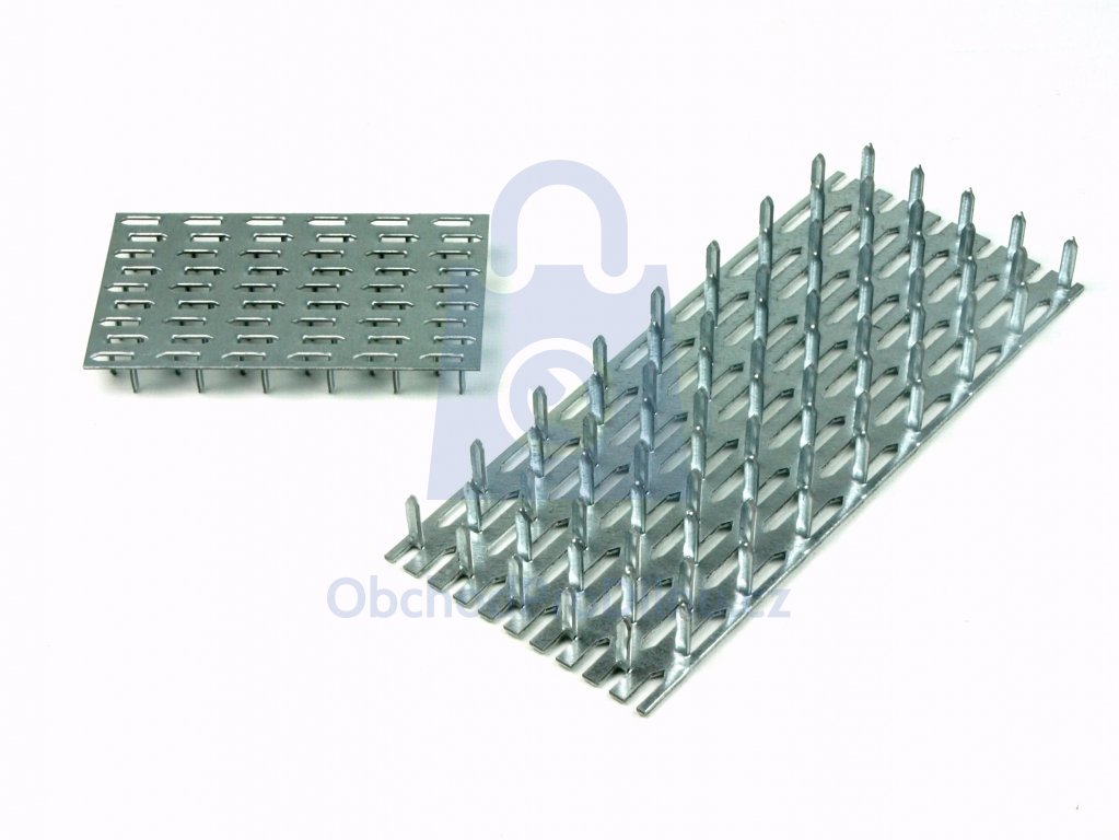

Partia piatch Agrostavákov stavala na družstve dojáreň. Šírka okolo 15 metrov. Väzníky rezali a tĺkli na mieste stavby. Používali takéto plechy na spoje https://www.obchodprodilnu.cz/parse/i... Viac ako sekerky pri sebe nemali... :-)
@martosko prečo by to malo byť jasné ? nie všetko sa musí vyrábať vo fabrike, zvyšuje to síce produktivitu, ale aj cenu. Alebo si myslíš že sa styčníkové plechy predávajú v železiarstve len preto aby nemali prázdne regále? Lebo výrobca z fabriky ich tam asi nakupovať nebude. @lotyscha dôležitá je kvalita spoja (je to len iná forma spájania namiesto klincov alebo tesárskych spojov) a je jedno či ju spravia na stavbe alebo vo fabrike, kde môžu robiť aj počas dažďa. je vhodné ak je na to projekt, lebo nie sú to štandardy, ktoré všetci remeselníci tesári ovládajú.
@slavoslav ked to nezalisujes ale budes po tom tlct kladivom, tak sa ti bude protajsia strana uvolnovat vibraciami. Min musia mat velku pucku a nabijat to celoplosne s podlozenym spojom.
@rkorba na to aby si to zalisoval nepotrebuješ fabriku, sú rôzne spôsoby ako to spraviť, ale prečo to nenechať na tých čo sa tým živia?
@slavoslav Pochybujem že niekde na stavbe dosiahneš rovnakú kvalitu či už návrhu alebo konštrukcie väzníkového krovu ako vo fabrike kde na to majú vybavenieako formy a lisy keďže tieto spoje sa nestĺkajú ale lisujú, ak by ťa aj čas realizácie nezaujímal. Mimochodom takéto styčníkové plechy sa nemusia používať len na krovy a myslím že preto ich predávajú aj v železiarstvách.
