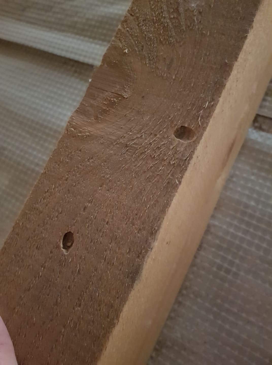

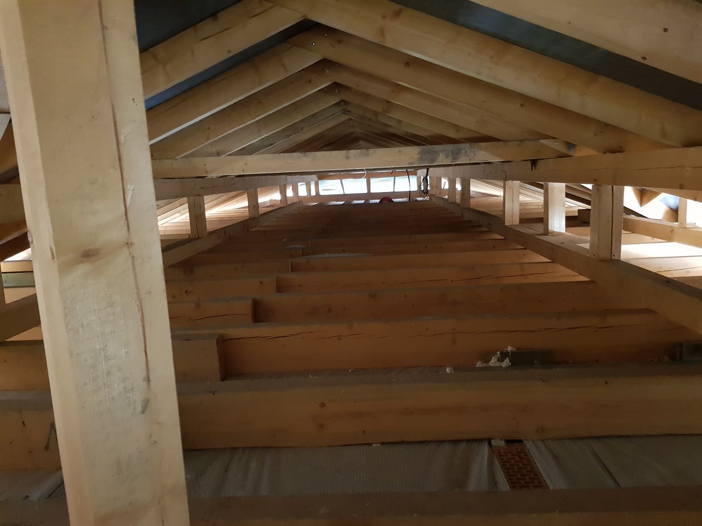

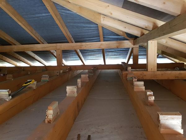

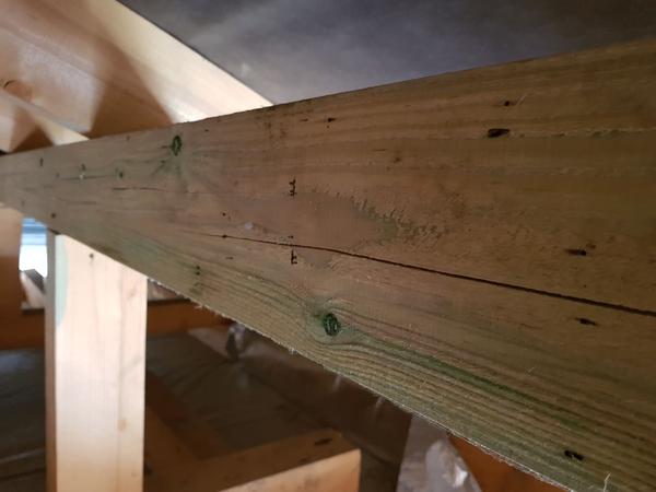

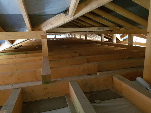

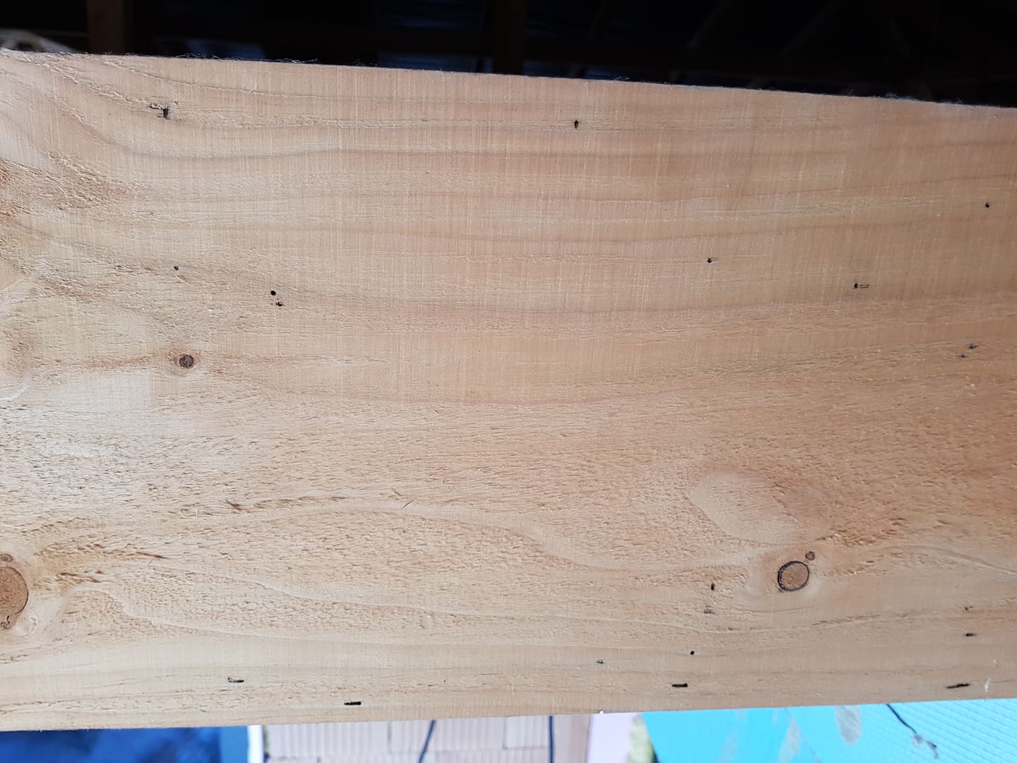

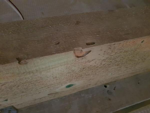

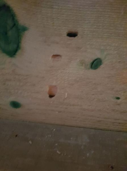

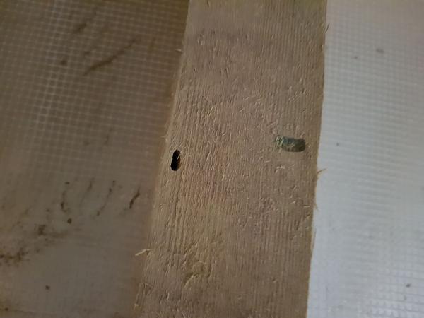

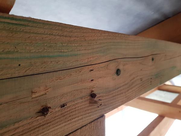

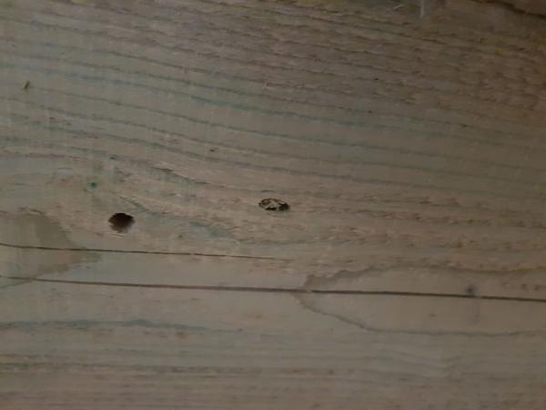

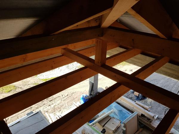

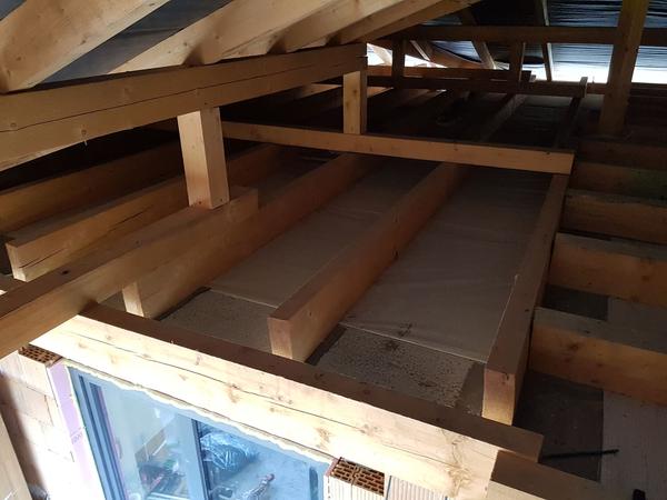

Dobrý deň, niesom odborník, avšak akurát sa snažím zorientovať v tejto téme z dôvodu, že som nedávno zistil, že mám napadnutý krov, ktorý bol robený v novembry 2018 a keďže ma dodávatel škridly naťahoval, tak bol zakrytý škridlov až cca v mareci 2019, takže na neho pršalo. Drevo bolo celkovo pri dovoze ešte mokré a aj namorené. Tento týždeň (september 2020) som išiel riešiť povalu a zistil som, že hoci bolo všetko drevo pôvodne morené na hnedo, tak pár trámov morených na zeleno malo na sebe diery, viď fotky. Po konzultácii s pánom, ktorý mi realizoval krov som zistil, že boli dodatočne namorené, pretože pri realizácii krovu videli na daných trámoch poškodenie od škodcov a tak ich ešte natreli. Avšak ja som na týchto trámoch videl aj nové diery, ktoré vznikli už po namorení a pri dnešnom fotení som objavil aj predierované trámi, ktoré pri stavbe strechy boli v poriadku , pretože tie vtedy nenatierali na zeleno ale boli iba namorené z píly alebo odkial to drevo vlastne prišlo. Z toho celého mi vyplýva, že drevokazný hmyz sa v krove rozšíril aj napriek tomu, že boli trámi namorné a niektoré 2x. Po rozhovore z viacerými dochádzam k záveru, že je nepodstatné, aby bolo drevo morené náterom, pretože ten pôsobí iba na povrchu a keď dané drevo pri sušení praskne, tak drevokazný hmyz nakladie vajíčka rovno do praskliny a teda obíde morenie. Chcel by som sa opýtať, čo by som mal teraz robiť pri tomto napadnutí môjho krovu. Z fotiek 1-6 mi príde, že sa jedná o červotoča. Z fotiek 07-14 tipujem na fúzača. Fotka číslo 15, netuším ale tie diery sa podľa mňa objavili nedávno. Ako by som mal vyriešiť ochranu môjho krovu, ako sa zbaviť tohto drevokazného hmyzu? Je to vôbec možné? Mám dať rozobrať strechu a vymeniť krov? (to by bolo veľmi nákladné, nakoľko je trámom pripevnená parozábrana, na nej rozvody elektriky a rekuperácie a následne sádrokarton. Odporúčali mi vysokotlakovú injektáž trámov, avšak je to veľmi nákladné. Je možné, že hmyz ktorý bol v trámoch už výletovými otvormi vyletel a že je už preč, alebo nakládol ďalšie vajíčka a môžu v ňom byť larvi? Krov, ako vidíte na fotkách 16-21 je takto cca od apríla 2019, teda možno môže byť presušený a že už o neho hmyz nemá záujem, avšak sme na kraji dediny v blízkosti 20-25 metrov máme veľké stromy a kovové predmety, ktoré som mal uložené na zastrešenej ale otvorenej terase mi chytila hrdza, teda tam máme veľkú vlhkosť. Mohol by som poprosiť o Váš názor a prípadné rady? Ďakujem
@coolart tak ja som vsetko nove drevo natrela, vystriekala, takou tou flasou na postreky stromov, zelenou skalicou, urob to aj ty, tak ako to mas vystriekaj to tym roztokom, mne poradil pan jan45 a velmi sa osvedcilo, a najsilnejsi argument je, ze drevo potom jednoducho chrobakom nechuti, ani iní škodcovia sa nechytaju, cize aj ked tam su dalej ho žrat nebudu..5l vody 1kg zelenej skalice a 1/2dcl Jar
@december12 , prosím Vás, ako to dopadlo? pomohla zelená sklalica?
@martin_kovalcik myslim, ze ano nic nove sme uz nenasli
