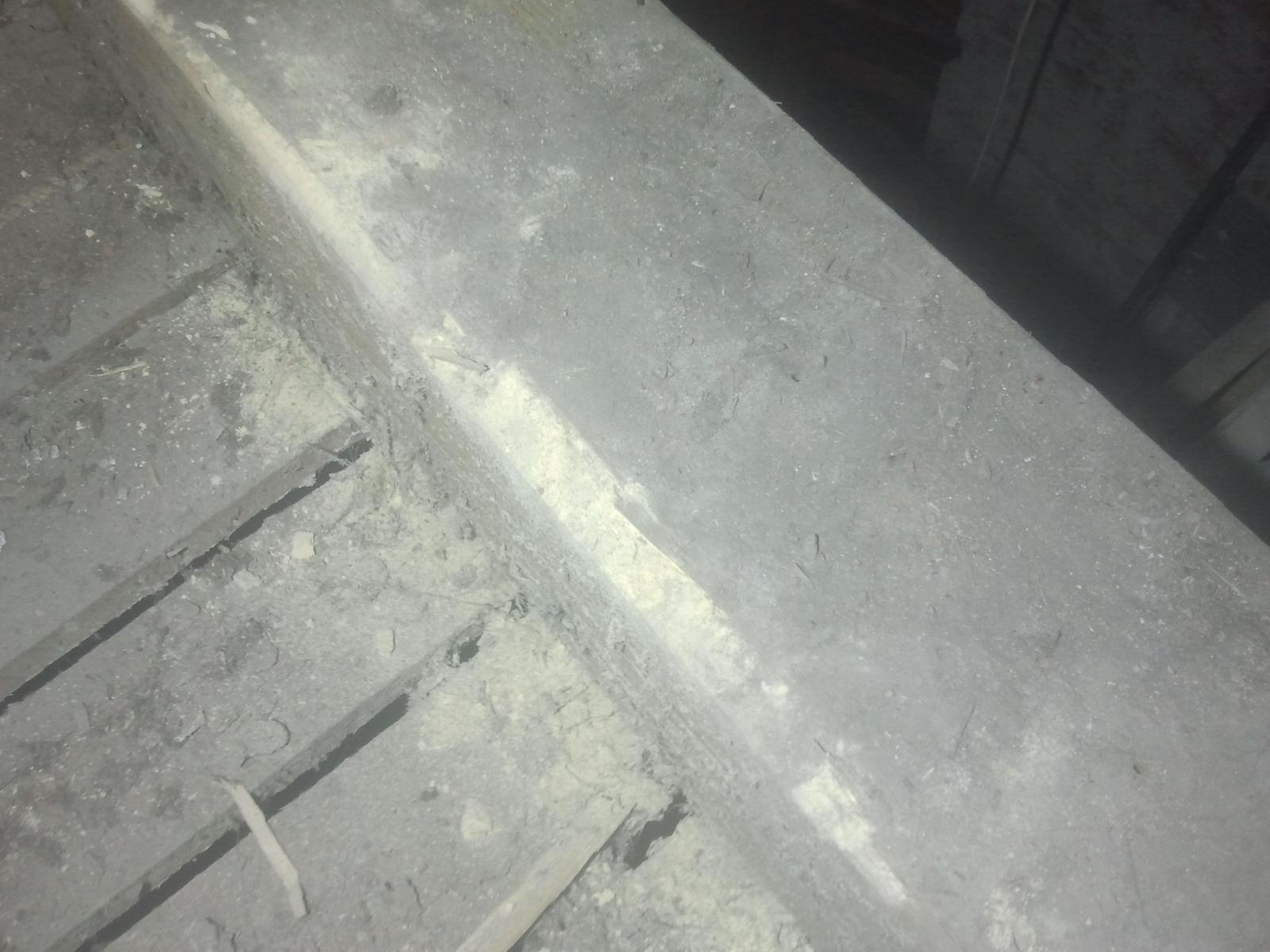

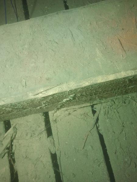

@jan45 Dokáže modrá/zelená skalica zastaviť aj takýto stav? Ide o cca 50 ročný stropný systém.

@dedo758 Ako píšem, drevo má cca 50 rokov, možno 55, je úplne suché. Toto je jediné poškodenie. Skôr mi to príde ako keby sa do toho pustilo niečo zo začiatku, a tento stav je stav s pred 50 rokov. Čo sa týka tej dosky, tak toho je tam viac. To už ide dole. A naspäť nepôjde. Ale tá hrada ma viac zaujíma. Ak je tam nejaký škodca, predpokladám, že by to tá skalica mohla zastaviť, ak tam už nieje tak nepomôže. Viem že foto sú dosť nekvalitné, a je to ešte pred očistením. Opravte ma, poučte ma.
@roadrunner ak to bol chrobak čo ide pod kožu a robi velke asi 5-8mm siroke cestičky a semtam zajde do dreva tak ten všetko popod kožu povyžiera, zostane kopa bordelu, koža opadne ale tym to konči . drevo može zostat krasne zdrave ak bolo inač v suchu a može ti kludne vydržat aj dalšich 100 rokov a kludne aj dlhšie ako nove drevo ktore ak bolo z kalamitnej tažby alebo zaparene. kedysi bolo drevo kvalitnejšie ako dnes
@roadrunner modrá skalica je konzervačný prostriedok proti plesni, toto je spôsobené hmyzom. Ale natrieť po očistení sa to môže
@jan45 @martinmatko Predpokladám ž to bol chrobák, ale istotu nemám. Na tej doske je vidieť cestičky, ale to je tak všetko. A našiel som aj také dosky, na ktorých ostali kúsky kôry ale pod ňou bolo absolútne čisto. Áno, chcem to očistiť a zakonzervovať. To je to čo vlastne potrebujem. Udržať takýto stav po ďalšie desaťročia. Na foto vidieť hradu a z jej hrany je kus odlúpené a pod tým je trochu prachu. To je spôsobené tiež chrobákom? Ako zakonzervovať toto? Myslel som že skalica je aj proti chrobákom. Niekde to tu @majkoj písal ako princíp fungovania modrej skalice kde meď je otravou pre živočíchy. Ak nie, tak ako proti chrobákom? Nemyslím, že tam teraz nejaké prebývajú, ale prevencia?
ach chceš krov zachovat zdravy tak najdoležitejšie je aby zostal v suchu. podla toho čo pišeš tak si tam mal chrobaka tesarika a to je ten dobry pripad, bol tam preto lebo si mal na dreve nechanu kožu a na to ludia kedysy kašlali. on ked všetko popod kožu vyžerie ostane len koža , prach a asi 5-6mm kanaliky. trva mu to asi 5rokov a potom zmizne a da pokoj lebo jeho mlade musia mat kožu na rozbeh. ak to ponateraš jasne že tomu neuškodiš ale tie najdoležitejšie miesta su aj tak : plochy drevo na drevo, pomurnica na podložke atd a tam aj tak asi nedaš nater. najviac tomu pomožeš je ak zabezpečiš odvetranie a max sucho. neaky impregnator aj tak nedostaneš hlboko do dreva, ale sak skusit možeš.
podľa mňa to poriadne očisti a potom uvidíš. Tiež to vidím ako písal @martinmatko - ten chrobák bol len dočasne v kôre, takže tie hrady by sa dali zachovať s tým, že poriadne skontroluješ aj konce či sú OK a v suchu.

@martinmatko A ten prach na hradách pod takou ako keby vrchnou škrupinou, je čo a ako na to?
sak ten prach ked to je pod korou to su jemne piliny ked ten chobak-larva hryzie drevo a robi si cestičku aby mohol dalej žrat hlavne to lyko pod korou. a ked je dospely tak sa zavrta hlbšie do dreva kde sa zakukli a potom vyleti a zas naloži na kôru vajička a tak stale dookola @roadrunner
@martinmatko No, je v tom už trošku guláš. Doska, foto 4 a 5, nechaná kôra, pod ňou vyžraté cestičky, možno troška prachu, skôr žiaden, pravdepodobne chrobák. Hrada, foto 1 až 3, absolútne bež kôry, na pohľad bez poškodenia. Pri chodení bola odlúpená hrana, resp. akási škrupina, skrátka vrchná vrstva a pod ňou prach a žiadne cestičky. @sgt to som si aj myslel, resp. vydedukoval, lebo nieje možné, aby za toľké roky bolo len také miniatúrne poškodenie. Konce hrád vyzerajú byť ok, a sú aj suché. V podstate celý stropný systém je dosť suchý, ale dnes zmeriam vlhkosť ak sa bude dať. Ale hladám preventívne riešenie ako zabrániť nejakým prípravkom aj chrobákom aby sa pustili do dreva. Skalicu použijem, aj keď asi nebude mať veľmi opodstatnenie. Vrásky mi ešte robia krokvy, ktoré sú na dotyk dosť vlhké. Tiež skúsim merať aby sa dosiahla aká taká objektivita, ale na krove je nová fólia a nová krytina už cca rok. Podhľady zatial niesú.
@roadrunner podla fotiek vidno že si tam mal chrobaka tesarika, a ten je v pohode ako sme pisali, len nezabudaj pri natierani že ak nezabezpečiš krovu sucho časom ti nepomože ani nater. v suchom prostredi vid historicke budovy ti krov može vydržat aj 300rokov
