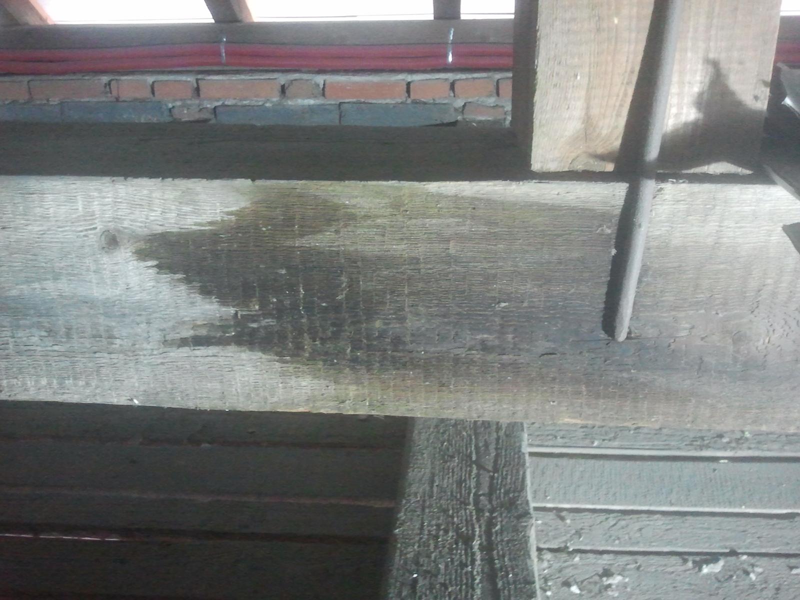

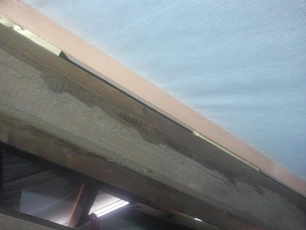

Ďakujem za všetky rady :) Ešte mám vrásky z jednej veci. Na starých častiach krovu vidím mokré flaky. Zatekanie nepripúšťam a hneď aj vylučujem. Po zatekaní niesú žiadne stopy. Napríklad stoličná hrada má vlhkosť 20, ale v mieste kde je flak má viac ako 45 (meria len do 45). Ďalej stará krokva má 17, ale v mokrom mieste viac ako 45, zato lata nad ňou má tiež 17. Aj na dotyk je to vlhké. Dom je neobývaný, nevykurovaný, krytina aj s fóliou je už rok na streche. Niesú podhľady, pod strechou je prievan.

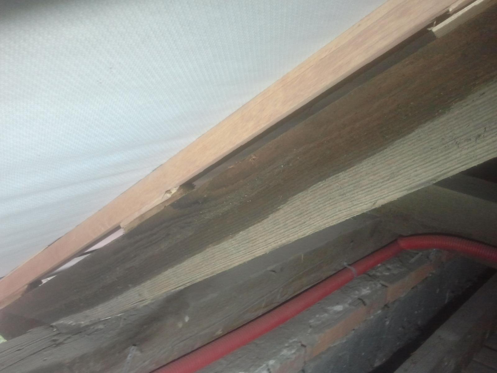

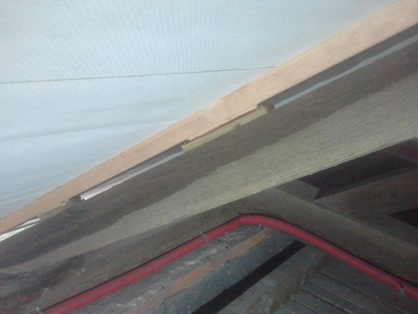

@roadrunner Vrátim sa ešte k tým prvým fotkám... Foto 4 a 5 je robota lykožrúta, dovezeného z lesa pod kôrou. Škodu robí, kým má k dispozícii lyko - čiže podkôrnu časť dreva. Hlbšie do dreva nelezie... Všetku kôru treba z hranolov a neorezaných dosiek vždy očistiť, ak by sa na nich vyskytla, lebo prípadný dovezený chrobáčik síce veľa škody nenarobí, ale to "chrúmanie" je niekedy dooosť počuť a akurát sa napráši, keď kôra odpadne. Tie prvé tri fotky ma trochu vydesili, lebo, ako som písal, na chalupe mám takého dreva veľa a je to spôsobené červotočom, ktorý vie zaliezť pekne hlboko a za tie labyrinty, čo tam narobí, by sa ani starovekí stavitelia hanbiť nemuseli. :-) Orezal som pár takto napadnutých dosiek na podlahu altánika... Vydržali rok a potom sa pod váhou zaťaženia polámali. "Piliny" od červotoča sú jemnulinké, ako múka, od lykožrúta trochu hrubšie, aspoň čo som ja vypozoroval... Tie posledné fotky, to je určite zatečené. Pozri krytinu, či náhodou... Zatiecť môže okolo klinca cez fóliu.
@dedo758 Mám teóriu, ako vznikol stav vlhkosti. Totiž dom sme kúpili cca rok a pol dozadu. Strecha, krytina neboli v najlepšom stave. A tieto vlhké miesta sú poväčšine tam, kde to malo tendenciu zatekať. Napríklad kde bol nástrešák a sem tam po ňom stiekla kvapka. Myslím si že tam sa za ten čas vytvorila kultúra plesní, a tie si teraz z ovzušia ťahajú vlhkosť a potom to takto vypadá. Ako som písal nová lata má 17 - suchota, zato stará pod ňou je viditeľne aj hmatatelne a ešte aj odmerané vlhká. Takže aplikovať ochranu dreva a malo by to prestať.
@roadrunner tazko uverit, ze strecha nezateka. Mohol by to byt kondenz, ale to by sme ho mali vsetci. Moze to byt aj zatekajuci kondenz z krytiny. Ak nie je drevo na drevo, mal by vyschnut bez poskodenia.
@peto99 Napríklad prvá a druhá foto: mokrý flak je tam, kde bol opretý starý nástrešák. Tá vlhkosť je na tej hrade z boku, a nie z vrchu. A nikde inde naokolo. Inak si to vysvetliť neviem.

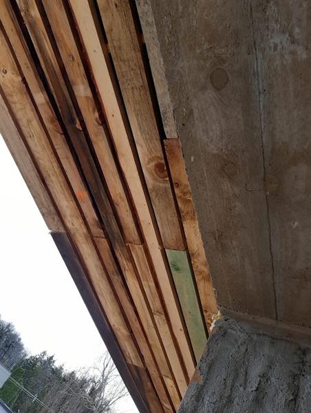

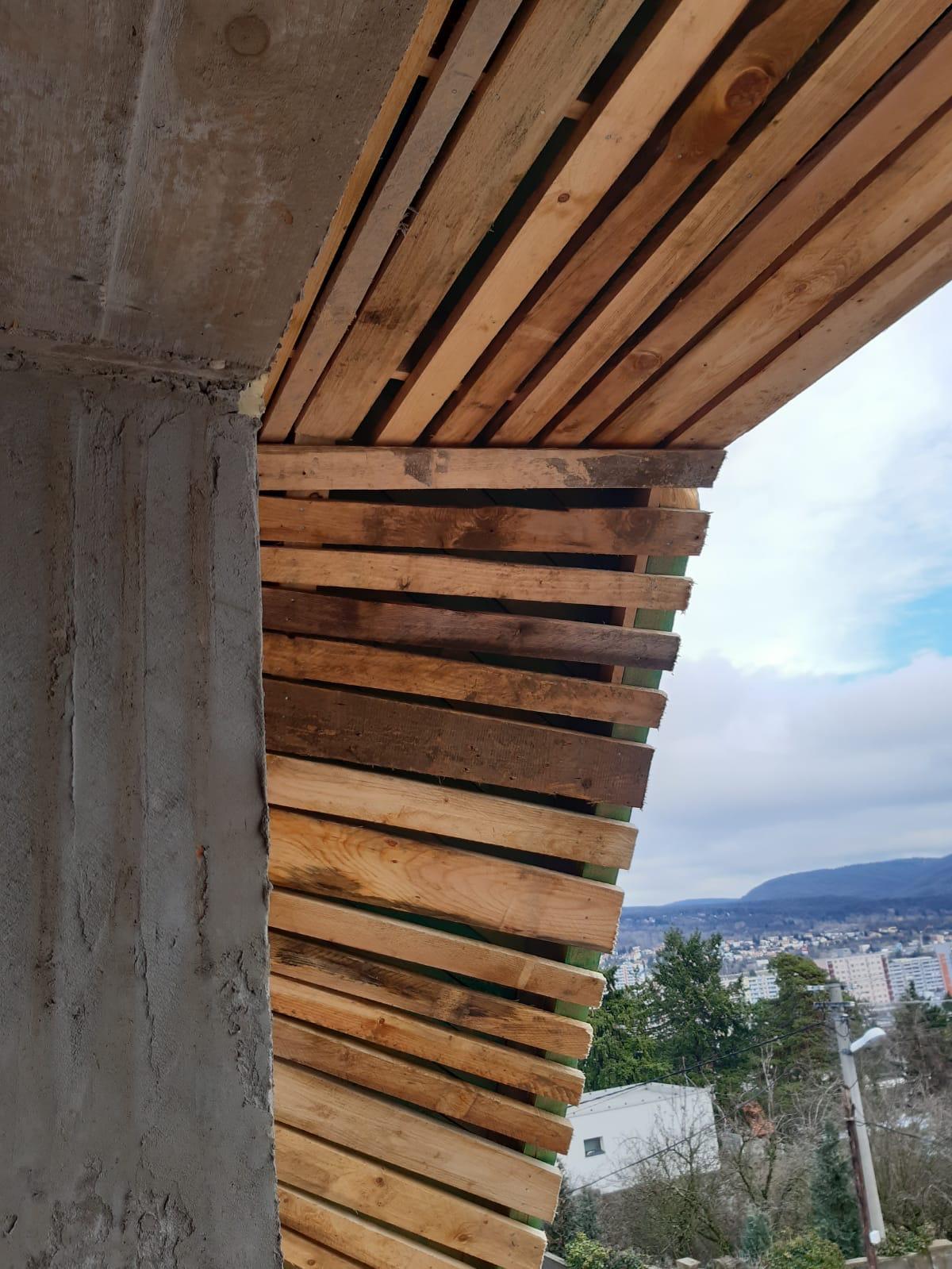

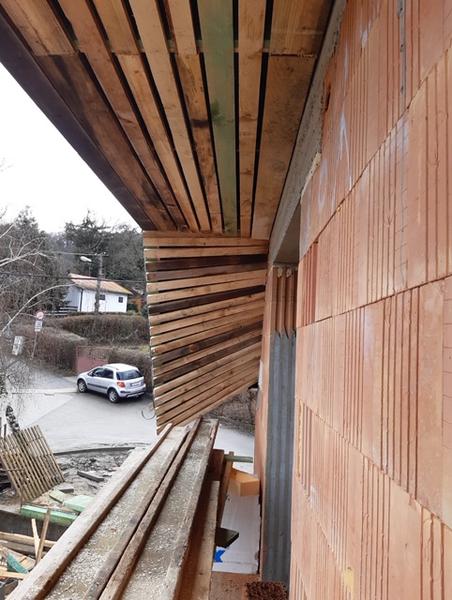

Podbitie strechy. Platil som za 70m2 x 52 = 3640 euro m podbitia . Bol som odcestovaný tak som niekoho prosil aby mi robil fotodokumentáciu. Staviteľ o tom nevedel. Nedodržal stavebný postup mala tam íst OSB doska namiesto toho použil zbytok dosiek zo stavby . Mám to nechať tak alebo požiadať firmu o nápravu, Ďakujem za radu Rajnoha 🙂 🙂 🙂
Podbitie strechy. Platil som za 70m2 x 52 = 3640 euro m podbitia . Nedodržal stavebný postup mala tam íst OSB doska namiesto toho použil zbytok dosiek zo stavby . Dosky mali byť IMPREGNOVANÉ. Mám požiadať firmu o nápravu, Ďakujem za radu Rajnoha 🙂 🙂 🙂
